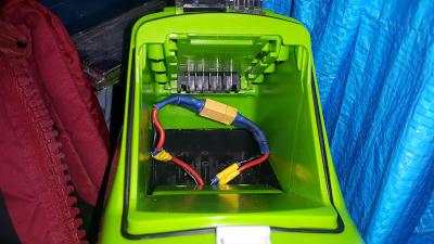

Приветствую всех, интересующихся данной темой. Прикупил я такой моторчик grinworks, искал именно такой, на 40 вольт. На пвх лодке 3.2 метра, двоих со шмурдяком, тащит 6 км.в час, ходим на рыбалку в море. Вобщем вскрыл его, подцепил провода так, чтобы можно было использовать и родную батарейку. Взял шим контроллер, он до 90 вольт на 10 ампер без реверса, реверс реализовал на трёхпозиционном переключателе. Шим слабоват, т.к. мотор потребляет до 12,5 ампер, но прикрутил к нему вентилятор и вроде всё нормально, выдерживает. Если к нему купить шим на 30 ампер, который с реверсом, думаю что и охлаждение не понадобится. Батарею использую от самоката, 36 вольт 26 ампер час,  хватает ,примерно, на 3 часа в полный газ. Родную батарейку вожу с собой, как докатку (в крайний раз, очень пригодилась). С пластиковым винтом, надо быть поаккуратней, траву он, как заявленно, на себя не наматывает, но эта трава коцает края винта, время от времени приходится канцелярским ножем подравнивать, иначе дисбаланс и тряска мотора.В общем, мотором я доволен, но приходишь в итоге к пониманию, что 6 км/ч, это очень медленно для моря. Но если не спешишь, то самое оно.

Использовал как маневровый на рыбалке, чтобы для переходе в 50-300 метров основной бензиновый в 20 лс не заводить, обычный электромотор с внешним аккумулятором для этого не так удобен.  Собрал для него пару аккумуляторов в китайских корпусах, для моего использования второй пока не разу не пригодился.  Теще триммер под такой же аккумулятор купил, она на нем все два аккумулятора по полной использует, если без фанатизма, вполне заменяет бензиновый.
