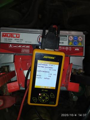

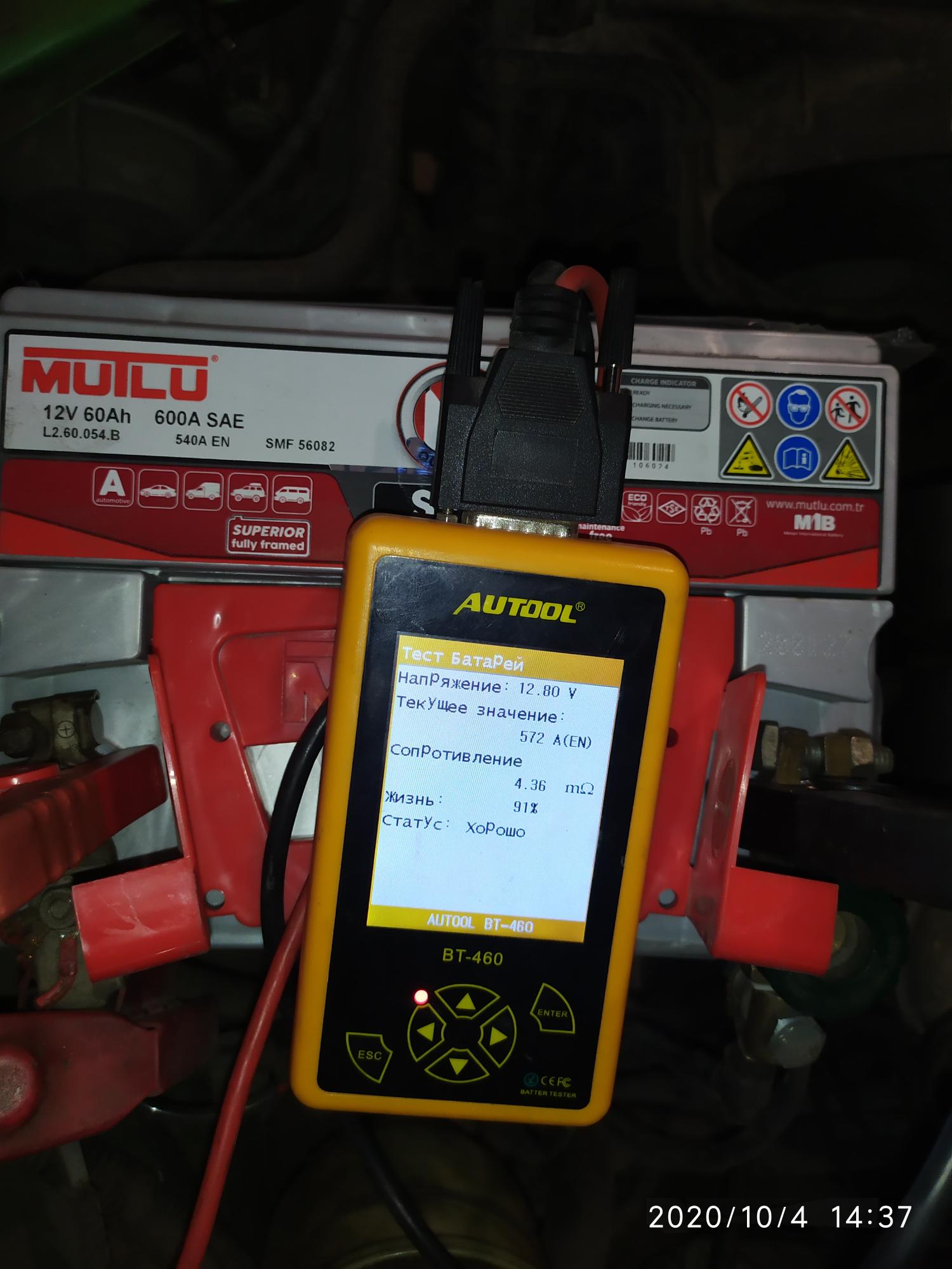

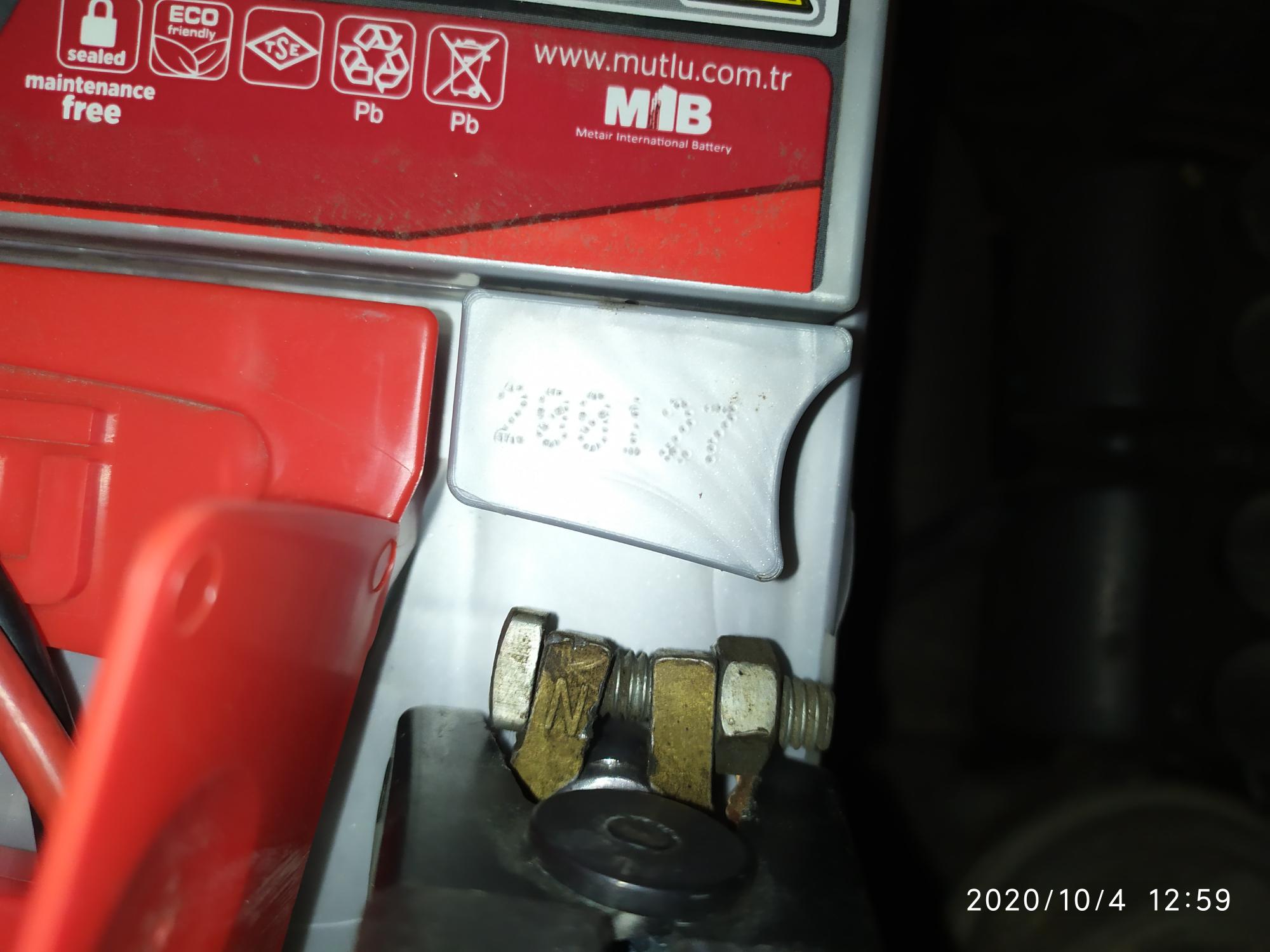

Аккумулятор  MUTLU  L2.60.054.B  60 А*ч Дата выпуска 27 Января 2020 года .
Будем наблюдать как будет умирать  :~-(
Автомобиль Ланос напряжение 14.3 борт сети . Но водитель считает что АКБ расходник и париться с ним не нужно , после покупки даже на зарядил как положено .
krufel
Зачем на Ланос поставили низкую АКБ высотой 175мм, как для Форда или Опеля? Не было выбора?
Почему вы считаете, что хозяин приобрел недозаряженную АКБ с ен540, хотя тестером она показала 570?

Цитата: krufel от 04 Окт. 2020 в 19:36Почему вы считаете, что хозяин приобрел недозаряженную АКБ с ен540, хотя тестером она показала 570?
АКБ выпуска Январь пленка распоковалась и поставился на авто . за 10 месяцев отроду соморазряд никуда не делся

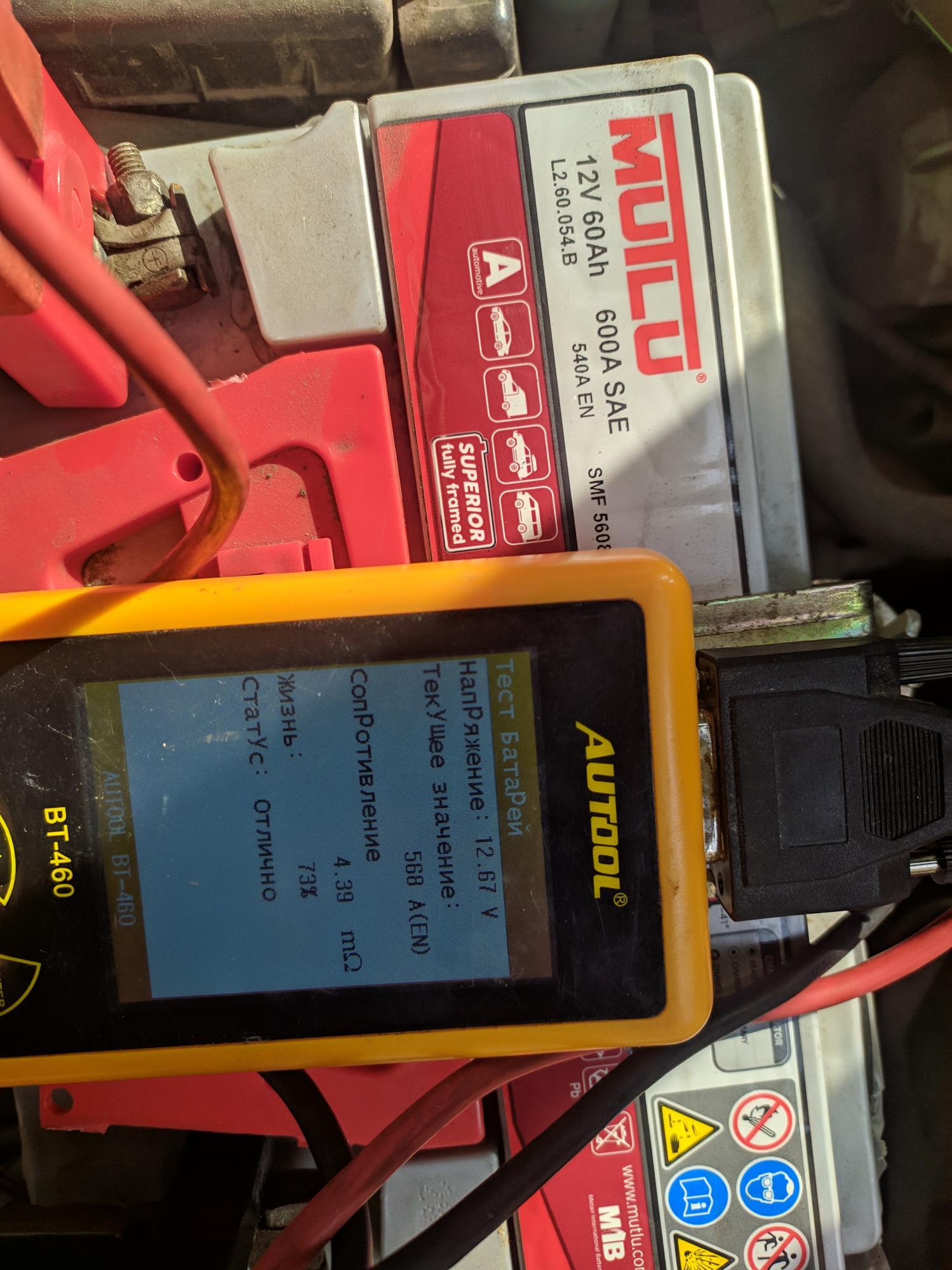

Там 66% жизни, это "отлично"?
До этого 91% "хорошо"... Чего меряет то этот прибор?
Я в АКБ не сомневаюсь за такой срок, измеритель что дает?

Цитата: baton45 от 02 Нояб. 2020 в 01:51До этого 91% "хорошо"... Чего меряет то этот прибор?
Скорее всего не врено введён эталонный параметр по EN, он ведь делает сравнение введённых данных и полученных.
bravias
Цитата: baton45 от 02 Нояб. 2020 в 01:51Чего меряет то этот прибор?
Как и все подобные приборы - внутреннее сопротивление и НРЦ.
Далее расчет SOH, SOC на основании Rвн и НРЦ
Цитата: baton45 от 02 Нояб. 2020 в 01:51измеритель что дает?
динамику изменения Rвн

Цитата: Vova_n от 02 Нояб. 2020 в 03:42Скорее всего не врено введён эталонный параметр по EN, он ведь делает сравнение введённых данных и полученных.
EN введен верно 100%

Цитата: Иван77 от 02 Нояб. 2020 в 09:57EN введен верно 100%
Если бы это было так то, на вот этом фото
Жизнь была бы равна 100% так как выданный результат превышает введённый, который от борта равен EN540

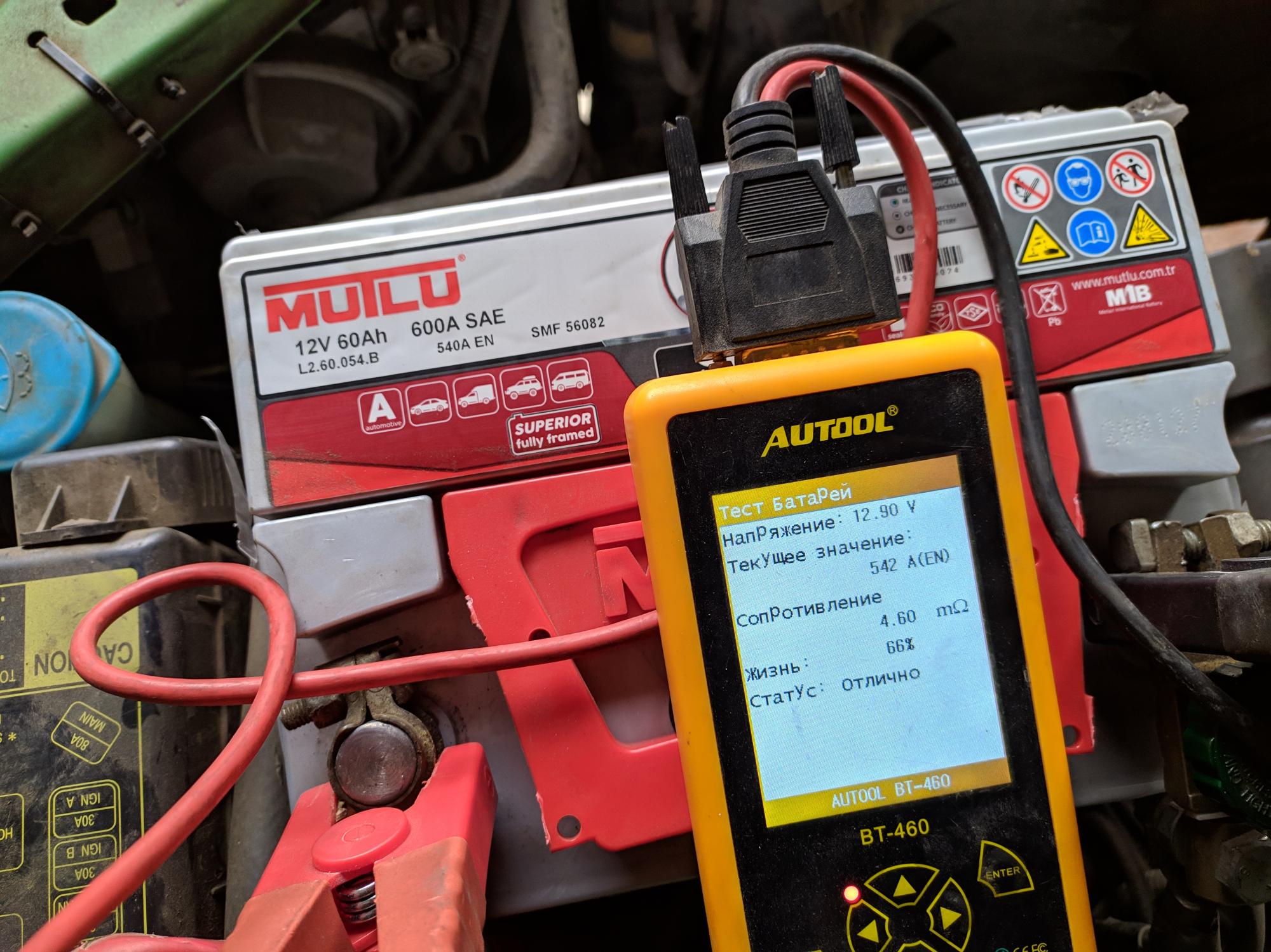

Год эксплуатации . 8 тыс пробега . Акб никто не заряжал и не обслуживал
krufel
Вы сколько ЕН вводите - 600 чтоли, что у вас выдает 70% при этикеточных 540?
Научитесь пользоваться показометром, потом перлы свои  здесь выкладывайте.

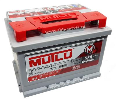

Цитата: kulibin2004 от 04 Окт. 2020 в 18:48Аккумулятор  MUTLU  LB2.60.054.B  60 А*ч Дата выпуска 27 Января 2020 года .
Вы даже тут не можете правильно написать тип акб - у вас L2, а не LB2. Вы какой тут измеряете то?
Этот параметр в % меня вообще не волнует . Главное внутреннее сопротивление
krufel
Главное для стартерных акб - ТХП(ток холодной прокрутки), который как один из двух главных параметров акб - Ач и А фигурирует на их этикетках.
Ни на одном из них не нормируется ни одним из стандартов Rвн. Это лишь функция тока от напряжения на этих показометрах и китайцы его суют в "свои" показометры с целью универсализации измерений как для стартерных, так и для стационарно-тяговых акб. Ни в одном нормальном показометре (не с али) нет этого параметра - Rвн - для стартерных автоакб.
А показометр свой выбрось - врет он)))
KUGOO G-BUSTER 2*1.2kWt
bravias
Цитата: kulibin2004 от 15 Авг. 2021 в 18:33Главное внутреннее сопротивление
Все верно и по некоторому алгоритму рассчитывается ток холодной прокрутки. Как у и большинства приборов подобного класса
Это не прецизионный лабораторный прибор, но для отслеживания динамики годится с лихвой. Тем более известна история эксплуатации, первоначальные измерения исправного акб и тд.
В сети есть сравнения подобных тестеров с мидтрониксом, в общем, отклонения не столь существенные от "эталона"
