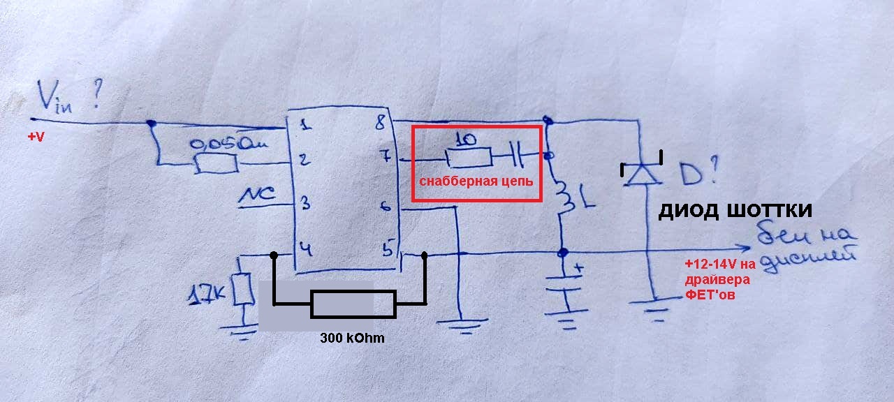

Прозвонил, что смог, по дорожкам отследил, получилось примерно следующее:
Только даже подбор на remont-aud.net мне не смог подобрать необходимую ШИМку. На 1ую ногу идет с cmd12p10s мосфета, предполагаю, что это Vin
По факту получается выход на 5ой ноге? Если я с лабораторника туда 12В запитаю самокат должен заработать?

Цитата: _Alex62_ от 02 Авг. 2021 в 18:56Если я с лабораторника туда 12В запитаю самокат должен заработать?
да заработает
или
Цитата: 4итатель от 26 Июль 2021 в 14:41сделать стабилизацию 12-14V на LM317.
это для аккумулятора на 36 вольт, для 48V  - R62 нужно увеличить до 330-620ом, не забывайте про охлаждение 317
4итатель
Уточнение: напруга задаётся двумя резисторами 300к и 18к

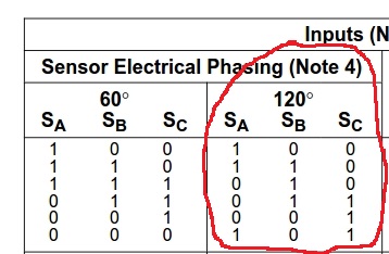

Цитата: _Alex62_ от 28 Авг. 2021 в 08:10все тихо и гладко во всех трёх.
Сигналы с холлов для 120градусной установки (обычно такая у моторов) при проворачивани мотора должны быть такими (комбинации 000 и 111 должны отсутствовать) как обведено на картинке.
Проверить правильность (на некоторых контроллерах) еще можно так: установить курком газа минимальные обороты(1...2 об/сек), затем остановить мотор руками и проворачивая (в любую сторону) ощущать усилие, оно должно быть одинаковым во всем диапазоне "микрошага" (одинаковым в начале, середине и в конце "микрошага"), и быть одинаковым в каждом из шести "микрошагов" подряд (один "электрический" оборот).
