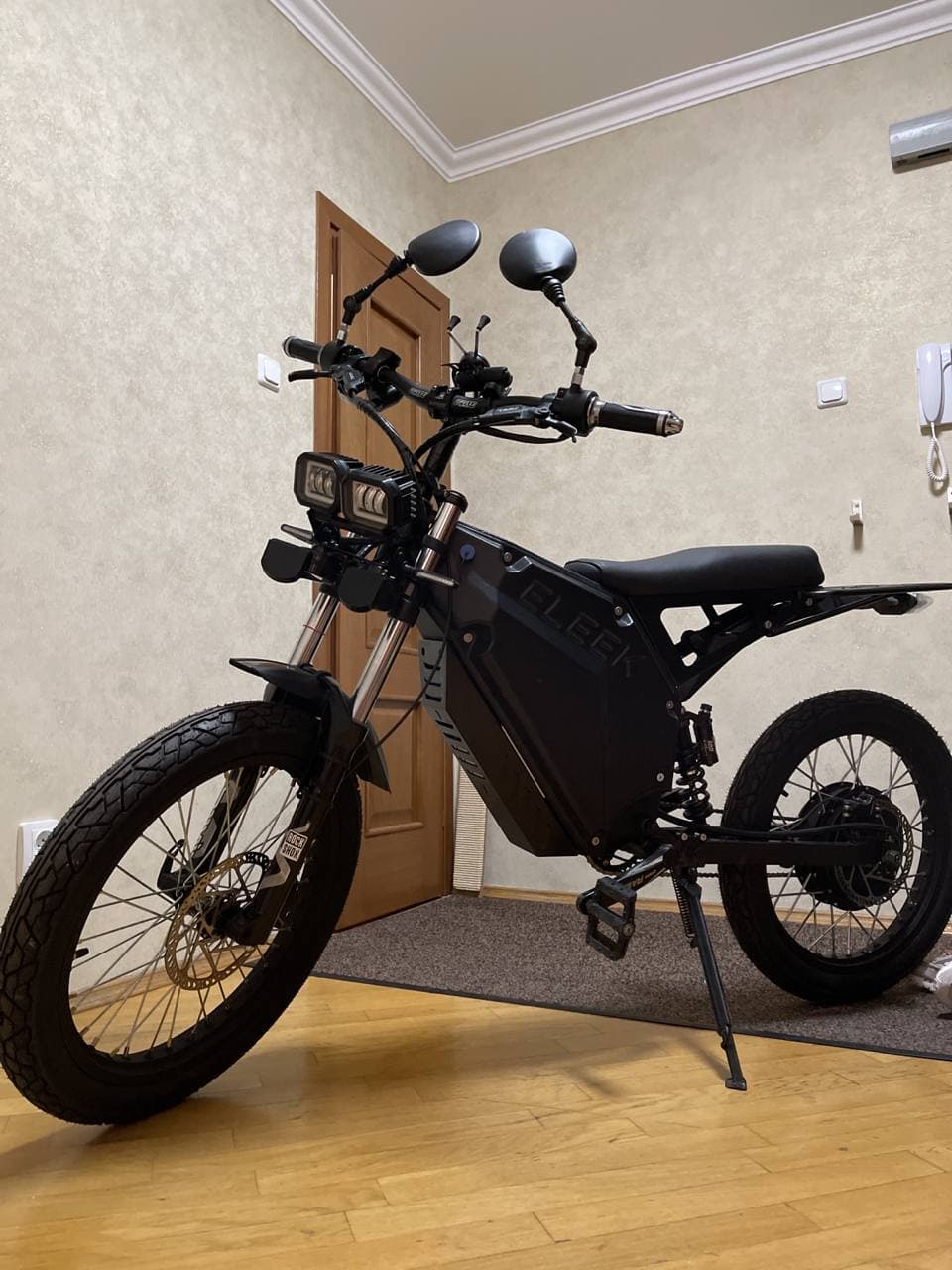

Приветствую,
На данный момент установлены двух поршневые тормоза Sram Level. Их тормозного усилия СИЛЬНО НЕ хватает для комфортной езды на дорогах и колодки стираются очень быстро.
Рассматриваю варианты:
Magura MT5
Tektro E730
или же
сложная установка мото тормозов на вело вилку
краткие характеристики байка:
масса 65кг,
макс. скорость 65 км/ч
Вилка RockShox Domain
Масса пилота 75 кг
Кто имеет опыт?
Насколько тормоза Магура будут справляться с такой массой и будет ли у колодок ресурс?
Как Магура по сравнению с Тектро?
Насколько мото тормоза будут эффективнее топовых вело решений?
Спасибо за ответы

Срам никогда не славился тормозами, особенно в верхнем сегменте как и тектро, если вам УСЛОВНО более менее хватало левелов, то магуры вам хватит( на 150кг снаряженной массы), разница будет почти в 2 раза, но может лучше добавить чутка и купить сайнты? по тестам они лучше магуры на 15%, правда их фиг достанешь щя, запрещено ж в рф слать шиману. Еще не забудьте ротор вкинуть 220тый и получите еще 15% от 203 тьего.

А рекуперация выключена что ли? С правильным контроллером рекуперативный тормоз очень эффективен и тормозит практически до самой остановки.

[user]gamlethot[/user],  магуры хватит на ваш вес 203 спереди, 180 сзади + рекуп.

клиенты все пинаются ногами и рогами. "вы поставили новые колодки и они выдержали две недели"
так вот, все колодки на электровелосипедах будут изнашиваться очень быстро, потому что они рассчитаны на мускульную энергию.
А когда у вас двигатель 2 лошади?
3 кВт - это запорожец, и вы тормозите пятикопеечной монетой.
для эффективного торможения тормозной диск должен иметь половину диаметра колеса и площадь тормозной колодки должно быть в 3 раза больше. (относится и к гидравлике)
