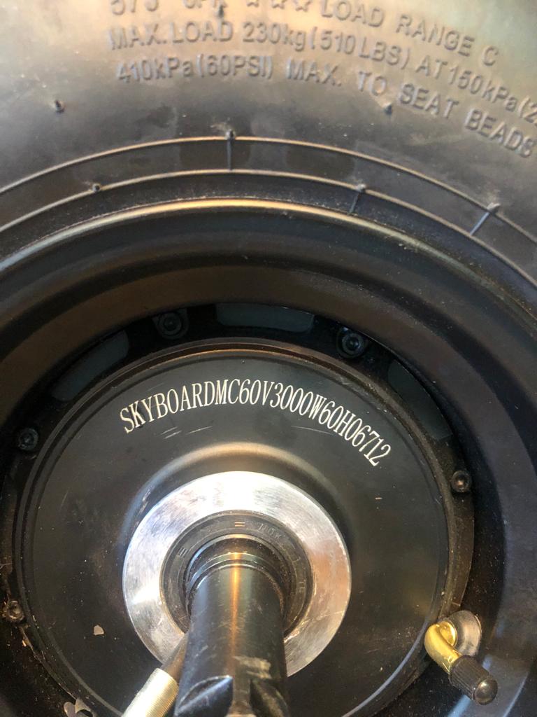

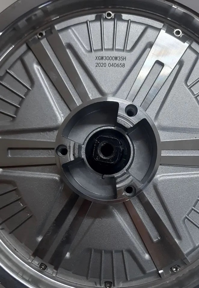

предлагают колеса для ситика какое выбрать говорят что оба на 3кВт
одно на 8 дюймов второе на 12
TRO
[user]piter750[/user], чисто имперически .... в бОльшем диаметре развить мощность сложнее, для этого нужен более сильный (моментный) мотор, поэтому я бы закладывался на тот который заточен под 12".... Но производители они такие сказочники... поэтому самый верный способ по диаметру зазора и ширине магнитов, но это разбирать надо.
Есть еще способ сравнить по сопротивлению обмоток и моменту срыва (безменом) при подаче между фаз слабого нормированного постояного тока.... с последующим расчетом моторного коэфициента....но это сложно для осуществления и подведения итогов (где то на форуме есть моя тема где я так сравнивал моторы, с расчетами)

Цитата: piter750 от 24 Окт. 2021 в 10:16предлагают колеса для ситика какое выбрать говорят что оба на 3кВт
У первого диаметр зазора вероятно типовые15см пакет 6см, 15*15*6=1350
У второго диаметр зазора вероятно как у стандартного 205-го м-колеса (19.7см) ,пакет 3.5см 19.7*19.7*3.5=1358
Тоесть по D*D*H оба колеса примерно равны (если длины магнитов Н указаны на моторах верно), но у бОльшего колеса будет чуть больше "линейная нагрузка электродвигателя" (ориентировочно в 1.2...1.25 раза судя по графикам зависимости лин нагр от диаметра), из-за чего второе колесо скорее всего сможет обеспечить без перегрева в 1.2...1.25раз больше момент. Если наружный диаметр покрышек одинаков то вероятно (если требуется получить максимальную силу тяги) предпочтительнее второе колесо (12").
Но еще же важна требуемая скорость, нужно знать Кv этих моторов и наружные диаметры покрышки. Еще для сравнительного расчета совместно с Кv полезно знать сопротивление между концами фаза-фаза.
Типичный график зависимости лин нагр от диаметра, найдено в гугл:
