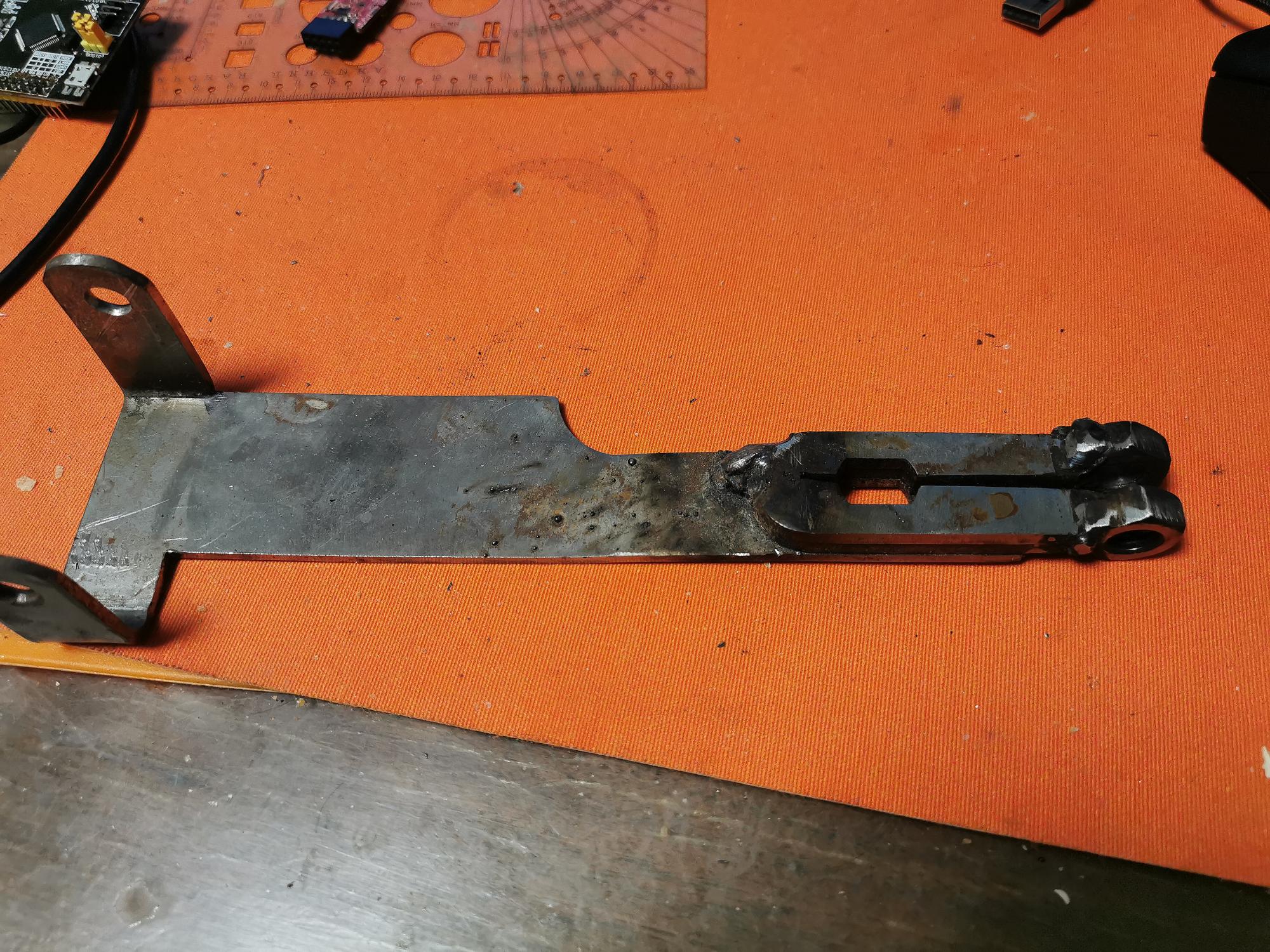

Доброго дня!
Прямоприводное колесо не держится в дропаутах. Проворачивает при торможении электротормозом. Осмотр показал что грани на втулке сточены и колесо проворачивает втулку при торможении. Соответственно разбивает и дропы тоже. Подскажите как можно выйти из ситуации не меняя втулку.
TRO
Цитата: ValerM от 28 Окт. 2021 в 23:25Подскажите как можно выйти из ситуации не меняя втулку.
Усилители тисочного типа (лучше прямо дропы отрезать и приварить новые с тисочными зажимами большей площадью прилегания к плоскости оси), ..... или гайку с широкой площадью и анаэробный фиксатор резьбы (но это полумеры)
