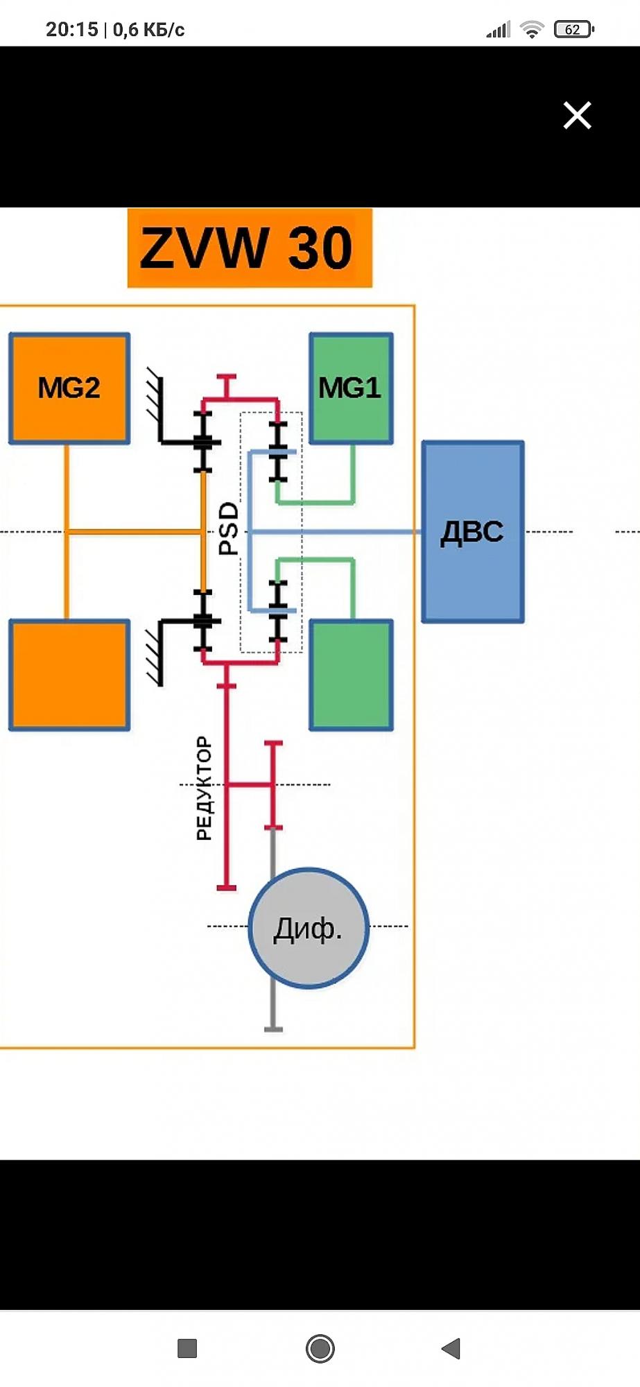

Если для увеличения проходимости, то я бы не рисковал так грузить штатную ВВБ..
Если для езды только на ВВБ на заднем приводе, далеко не уедете...
Есть опыт-  катался на  Toyota Prius 3 задним ходом...
Это точно не Tesla..
Схема работы Toyta Prius 3
