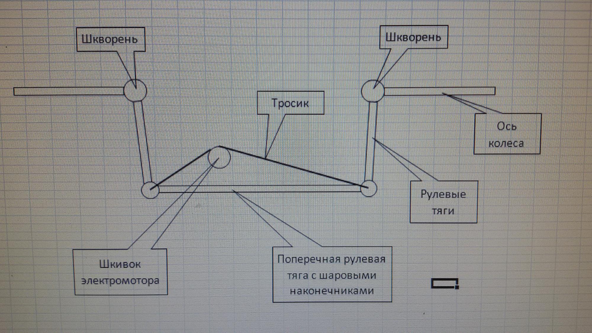

Собрал рулевое управление  для электромобиля по типу управления лодочным мотором при помощи тросового привода.  Во первых появилась редукция, теперь электромоторчик с редуктором делает несколько оборотов, чтобы повернуть колеса в ту или иную сторону, можно шкивок одеть на рулевую ось, так же рулить будет очень легко, в отличии от прямого привода тягами, как на картинге. Всё хорошо, но в моей конструкции закралась где то ошибка, при повороте колес, в одном положении тросик натянут, как струна, а в другом ослаблен так, что проскальзывает на шкивке. Как я его только не переставлял, тяги удлиннял и укорачивал, но натяг и првис остается. На шкивке тросик намотан виток к витку, 4-5 витков.  Схемку быстро набросал, надеюсь в ней все понятно. ШПодскажите где моя ошибка? Видать схемка большевата, не грузится, сейчас пережму.

Цитата: Piramidon от 05 Фев. 2022 в 18:59Подскажите где моя ошибка?
проблема в том что периметр треугольника увеличивается ) троссик который в этом периметре находится то натягивается то расслабляется ) "шкивок электромотора" нужно разместить в таком месте чтоб этого не происходило ) например ровно над "поперечной рулевой тягой", максимально близко )) ну или под ней )

Видимо тригонометрия шалит. Периметр (и длина троса - 2х сторон) меняется от углов.
Дрейк
Плюсую. Наверняка меняется сумма длин сторон. Может лучше передачу поставить к примеру как на сверлильном станке. Звезда с зубчатой рейкой

Цитата: Piramidon от 05 Фев. 2022 в 18:59Всё хорошо, но в моей конструкции закралась где то ошибка, при повороте колес, в одном положении тросик натянут, как струна, а в другом ослаблен так, что проскальзывает на шкивке. Как я его только не переставлял, тяги удлиннял и укорачивал, но натяг и провис остается. На шкивке тросик намотан виток к витку, 4-5 витков.
Тросик просто закрепите на шкиву за средний виток. Тогда он начнет работать как 2 отдельных тросика.
А иначе проскальзывать он все равно будет. Зимой трос натягивается, летом ослабевает и в итоге как не регулируй надежной работы не добиться.

Цитата: Сергей373 от 06 Фев. 2022 в 00:16трос должен быть прямой и соответствовать длине тяги (по осям)
Тоже не поможет, т.к. поперечная тяга перемещается не только в поперечном, но и в продольном направлении (трапеция, таки, "складывается" в поворотах), из-за чего натяжение троса будет плавать.
Можно попытаться пересчитать так, чтобы длина троса оставалась неизменной в любом положении, но при этом шкив 100% придется ставить по центру, и есть риск получить совершенно упоротую геометрию, типа необходимости вынести шкив вперед/назад/вверх на полтора метра.
Чтобы подобный тросовый привод работал, наматываться/сматываться трос должен по прямой, соединяющей концы, в любой момент времени/в любом положении. Как вариант - двигающаяся в направляющих рейка, как в рулевом современных легковых, только не зубчатая, а с торчащими вверх по концам зацепами для троса. Но карт-стайл все равно проще и надежнее.

ЦитироватьЧтобы подобный тросовый привод работал, наматываться/сматываться трос должен по прямой, соединяющей концы, в любой момент времени/в любом положении.
Поперечная рулевая тяга закреплена через шаровые наконечники, она не меняет свои геометрические размеры в любой момент времени, думал, что и тросик присоединенный к концам тяги так же будет проходить точно такой же линейный путь (тяга же остаётся линейной), ан нет.

Цитата: Piramidon от 06 Фев. 2022 в 13:56думал, что и тросик присоединенный к концам тяги так же будет проходить точно такой же линейный путь
Тригонометрия в школе, видимо, прошла мимо.

Пружину поставить - хороший вариант. Хорошую пружину.
PaYAlnik
Цитата: edw123 от 06 Фев. 2022 в 21:21Пружину поставить - хороший вариант. Хорошую пружину.
Тогда уж 2 одинаковые, по концам, и шкив на середину выставить, причем ниже (по схеме) поперечной тяги - будет какой-никакой, но самовозврат в среднее.
