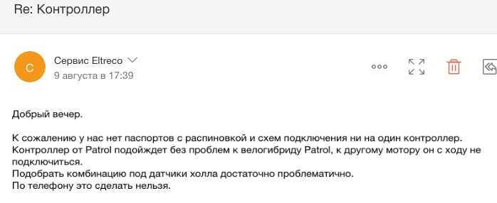

Invar
Врядли он с этим справится, поэтому лучше всего обратиться к ПРОФИ не за советом, а за ДеЛОМ.
Тем более, что никакой инструкции на контроллер нет.
У меня была похожая ситуация, купил контроллер в одной оч известной фирме.
Не смог его подключить, вот так сразу.... Обратился раза три по телефону- результат "0"
Написал письмо, в ответ получил следующее Гавнецо:
В нарушение всяческих законодательств - ещё и признание в некомпетентности и безграмотности!
