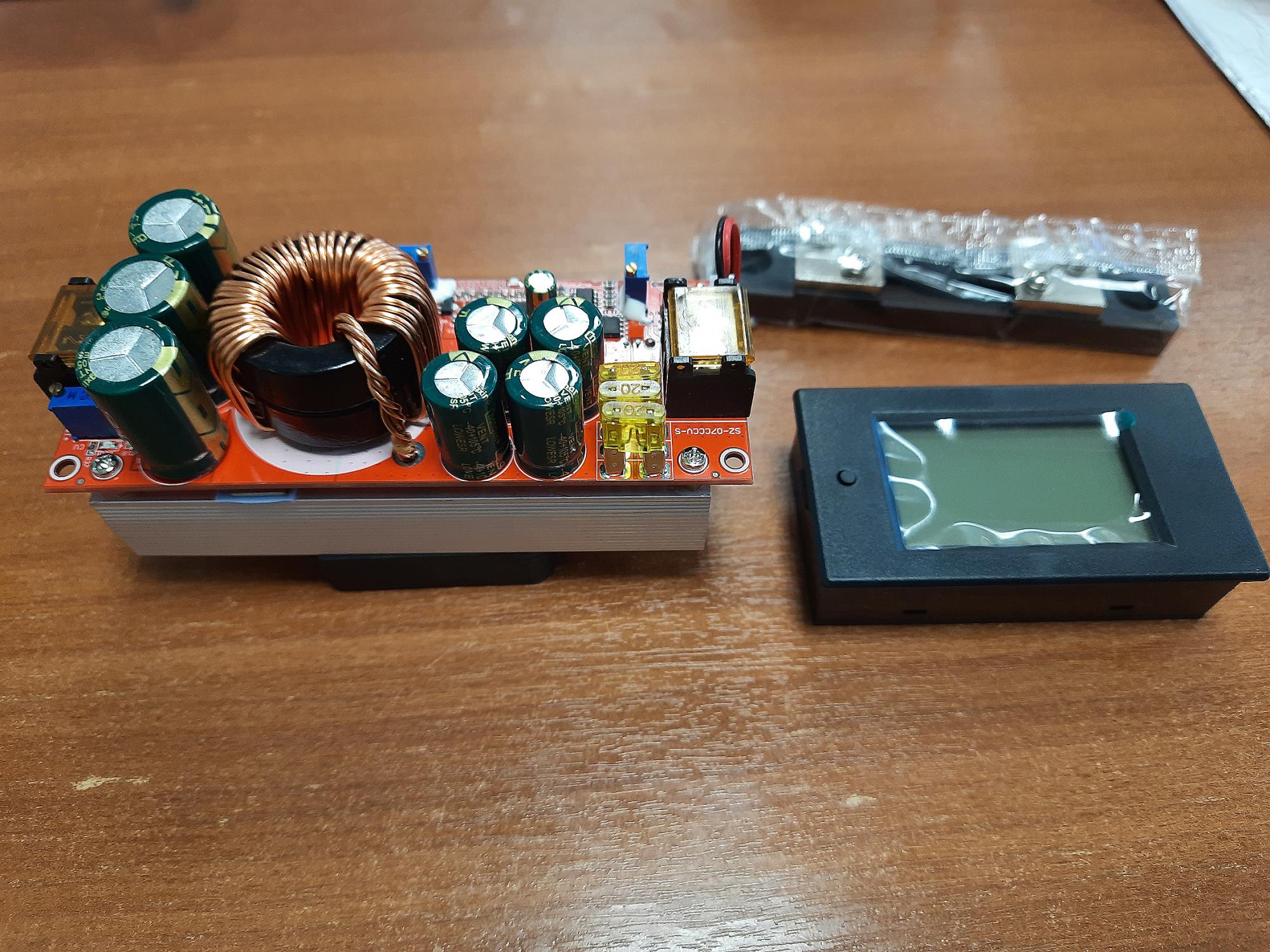

Здравствуйте.

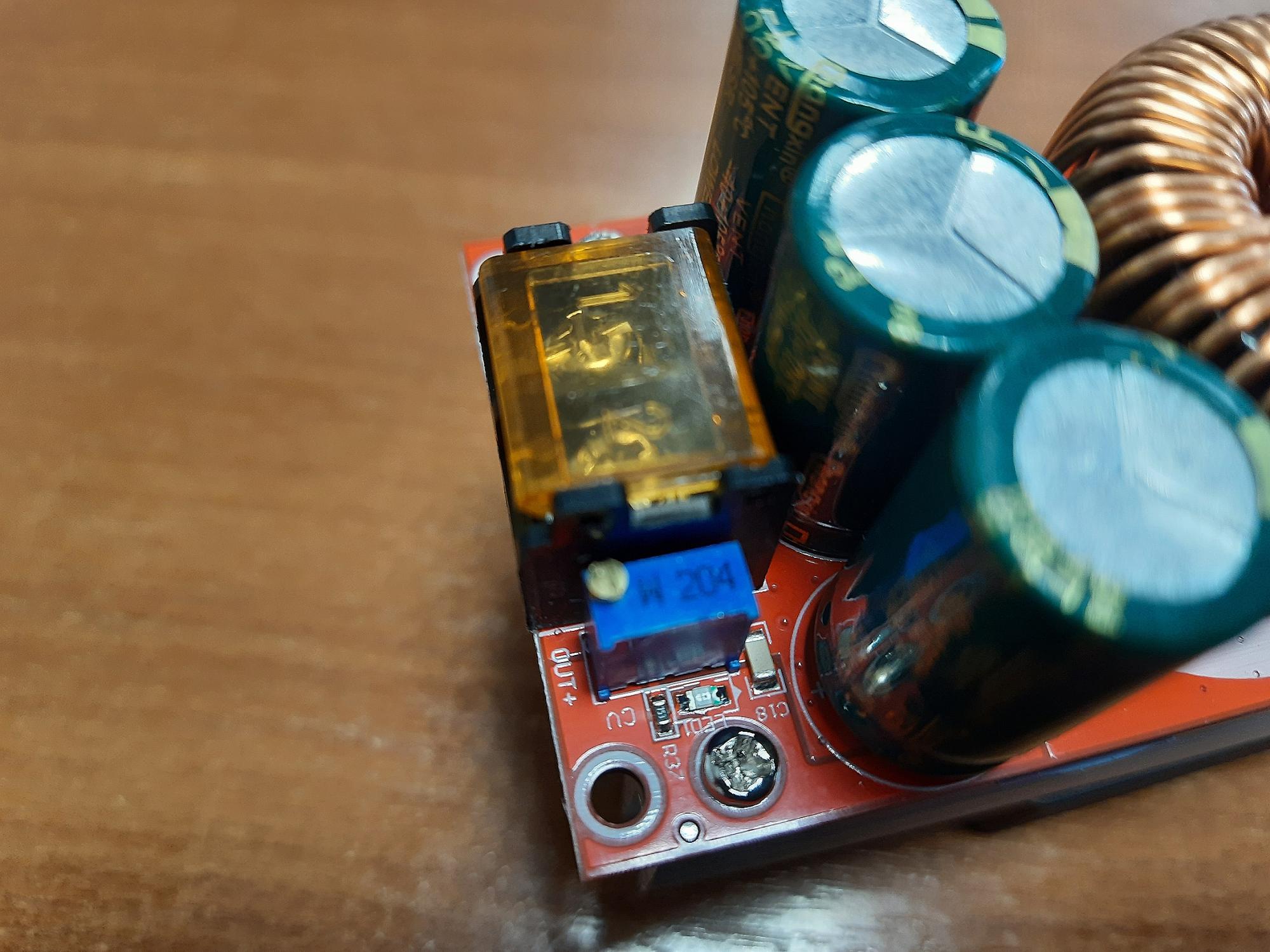

В элементной базе мало что понимаю. Есть задача из DC-DC сделать типа законченное устройство в корпусе и вывести потенциометры на корпус. Но существуют ли аналоги этих многооборотных потенциометров внешнего исполнения с крутилками не нашел. Ткните в ссылки пожалуйста. Нужно заменить w204 и w502.
Ghozt
У меня тоже такая DCDC есть, и была мысль сделать из неё блок питания. Номиналы подстроечников 200кОм и 5кОм в вашем случае. Многооборотные переменники существуют, но на 200кОм не встречал. Возможно имеет смысл применить составной переменный резистор "грубо-точно", схем в интернете полно. Либо взять 100кОм переменник, и к одному из проводов добавить 100кОм резистор, зашунтированный выключателем. Я хотел именно так поступить. Со 100кОм вместо 200 напряжение регулируется от 0 до 52в. Соответственно в одном положении выключателя напряжение регулировалось бы в пределах 0-52в, а во втором 52-90в

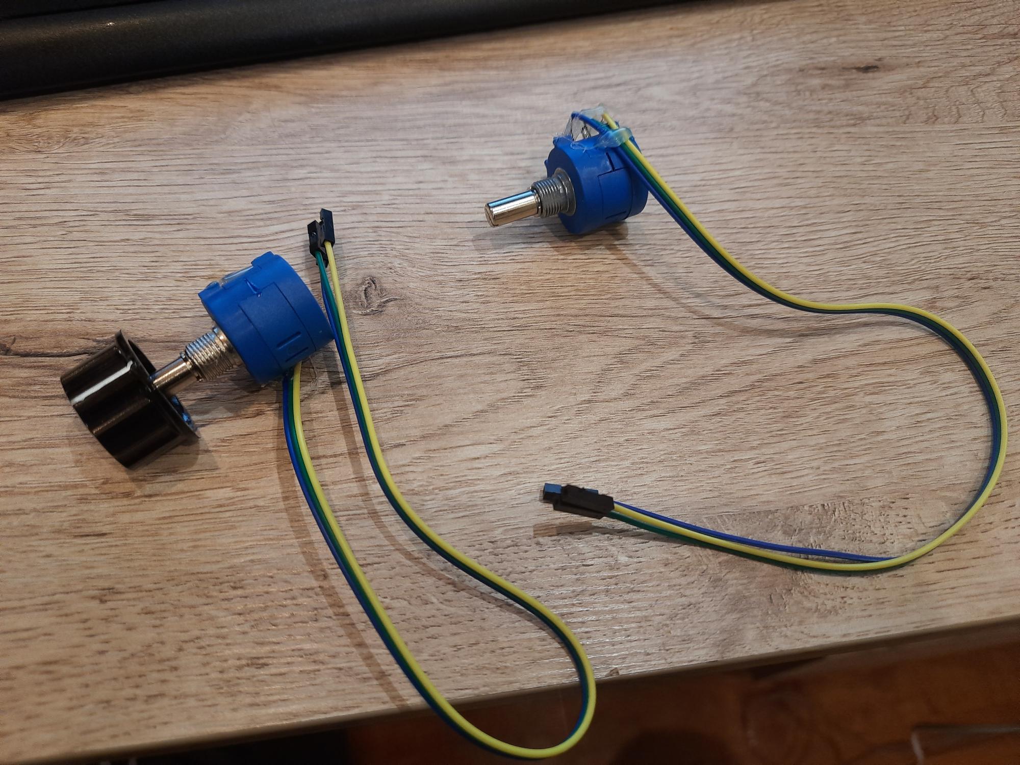

Многооборотные переменные резисторы существуют и выглядят так: https://voron.ua/catalog/032950--potentsiometr_mnogooborotnyy_5k_3590s_38
Сам такие использую, удобная штука.

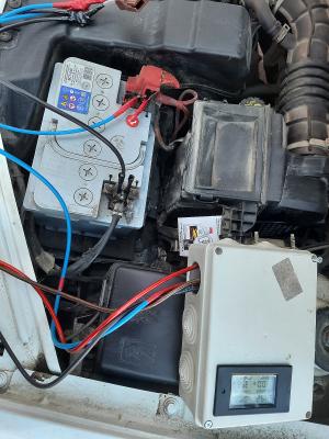

ну вот у меня все уже есть и преобразователь в корпус вставил и испытал на нужные мне режимы.  Даже запитывали от автомобиля телекоммуникационное оборудование на 48В.

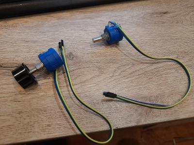

Подстроечники на 5 и 100кОм пришли. Осталось собрать это дело уже в чистовик.
Я что-то стал сомневаться вот в чем. Не очень понимаю на выходе максимум напряжения при максимальном сопротивлении подстроечника или минимальном? Тут не факт что выводы со штатными подстроечниками на платах совпадают, и там и там маркировка просто 1,2,3  а хочется за раз сделать и не перепаивать больше.
Александр CRV
Вопрос закрыт. Все работает.  Шикарная многофункциональная приспособа. Жаль китайцы готовые не продают такие. Или продают, но я не в курсе.
