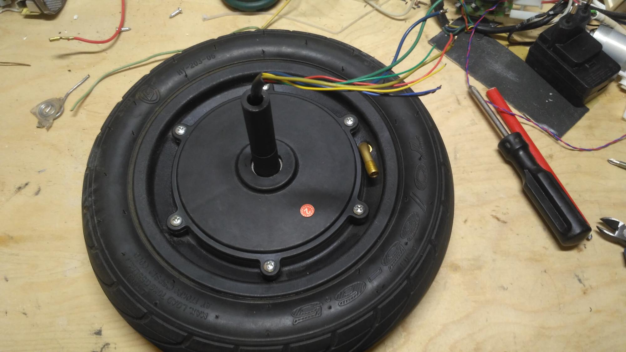

sericbai
Всем привет!
После 5-6 км с небольшими спусками-подьемами, сильно нагрелось мотор+колесо и завоняло палёной резиной,  покрышка теперь странно скрипи, как поворачивается. Место где контроллер в руле, греется  не критично.
Бежать менять по гарантии?

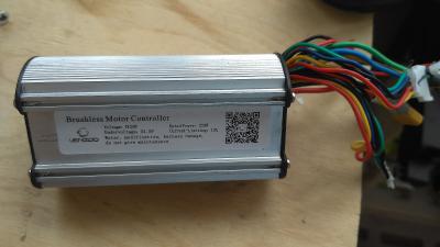

да, тоже находил эту модель. От бёрдмана отличается пожалуй только грипсами и цветом наклеек. Контроллер такой же (X-way 350Вт, 13А), колесо такое же. Акб бывают такие же (6600мАн), бывают мощнее (7500мАн). Но мощнее своей не находил (9000+мАн последний замер полгода назад). Уверен, что на оригинальных 18650 от LG, бёрдман (или gt es6) будет ощущаться не хуже ninebot es2

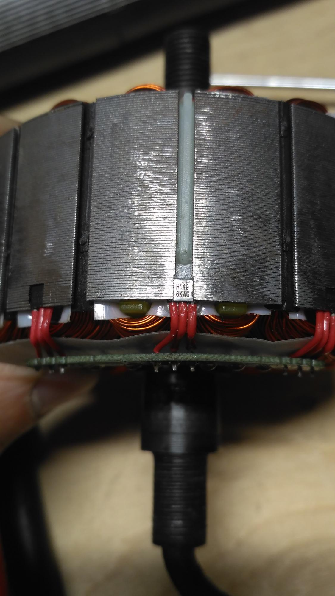

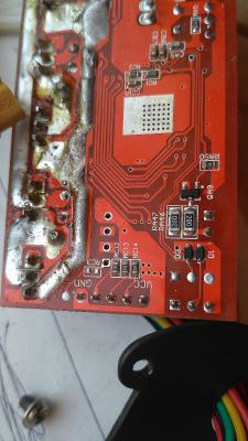

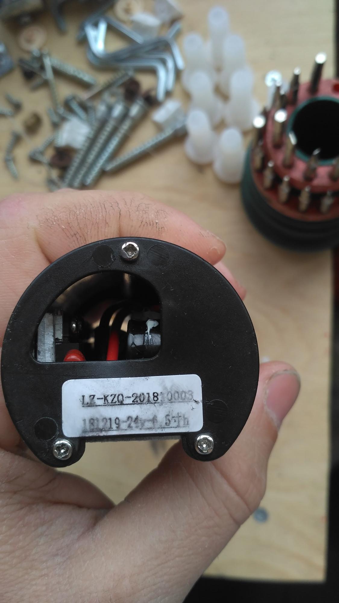

extrapic

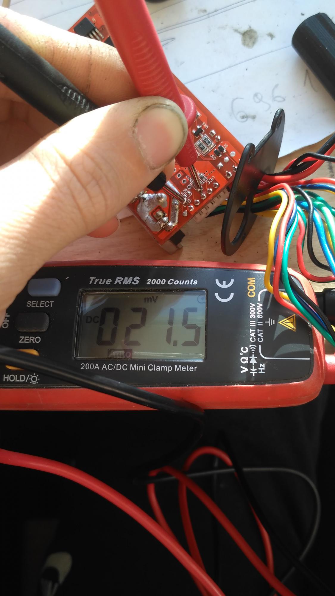

Достался сей самокат после кривых ручек. Вопрос, что за микросхема стояла и диод рядом с ней? С конденсатором от которого остались рожки да ножки все понятно  :-)
RussoTurista

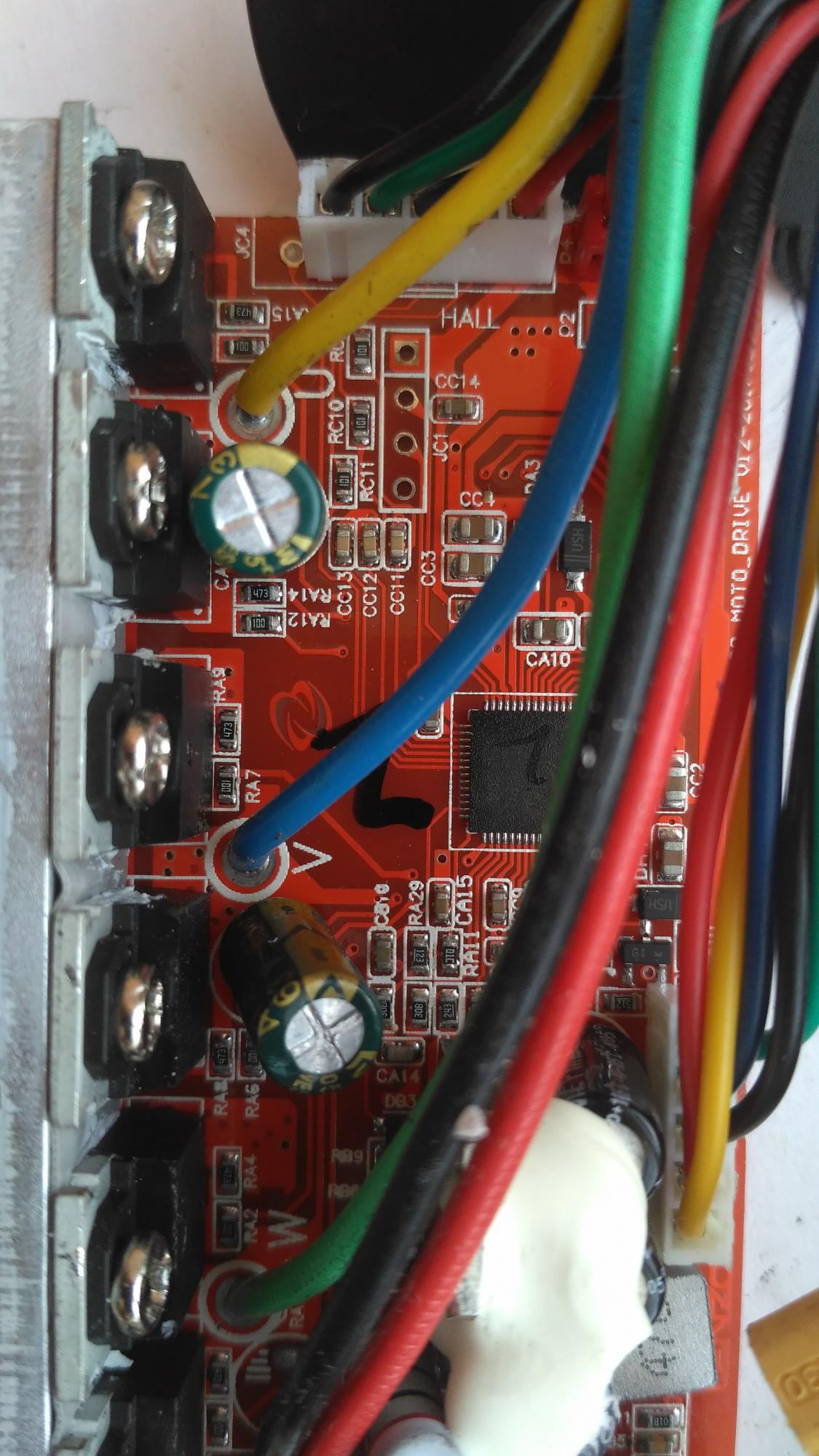

[user]nihuiasibe[/user], По поводу уменьшения сопротивления шунта, подскажите пожалуйста где приобрести резистор r007?
nihuiasibe
[user]RussoTurista[/user], интересный вопрос. у нас в проконтакте можно приобрести. у вас не могу знать. наверное в каком нибудь магазине радиоэлектроники. или выпаять с материнки какого-нибудь ноутбука-планшета
RussoTurista
#62
[user]nihuiasibe[/user], Мосфеты я нашёл здесь https://www.chipdip.ru/product/irf3808, т.к были подробно описаны, а с резистором R007 проблема, единственное в чем разобрался что это Чип резистор SMD, а какой тип не понятно -1206, 0805? и.т.д
Кстати в procontact74.ru есть доставка по России, но я немогу найти его..
nihuiasibe
[user]RussoTurista[/user], такие резисторы встречаются возле плюсовых клемм на материнских платах ноутбуков. тип-размер не особо важен (наверное)))
