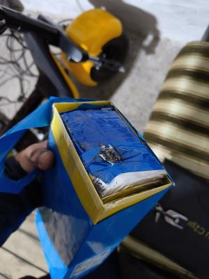

В общем имею такую АКБ
1) Стенка с одной части отвалилась изначально плохо было сделано, и из-за этого протираться стало (на фото видно)..если резину или прокладку какую приложу в это место и стенку прикреплю, ничего страшного? Как вроде только типа изоленты / скотча протираться начало не критично.

Точно изолента? химией не воняет?
