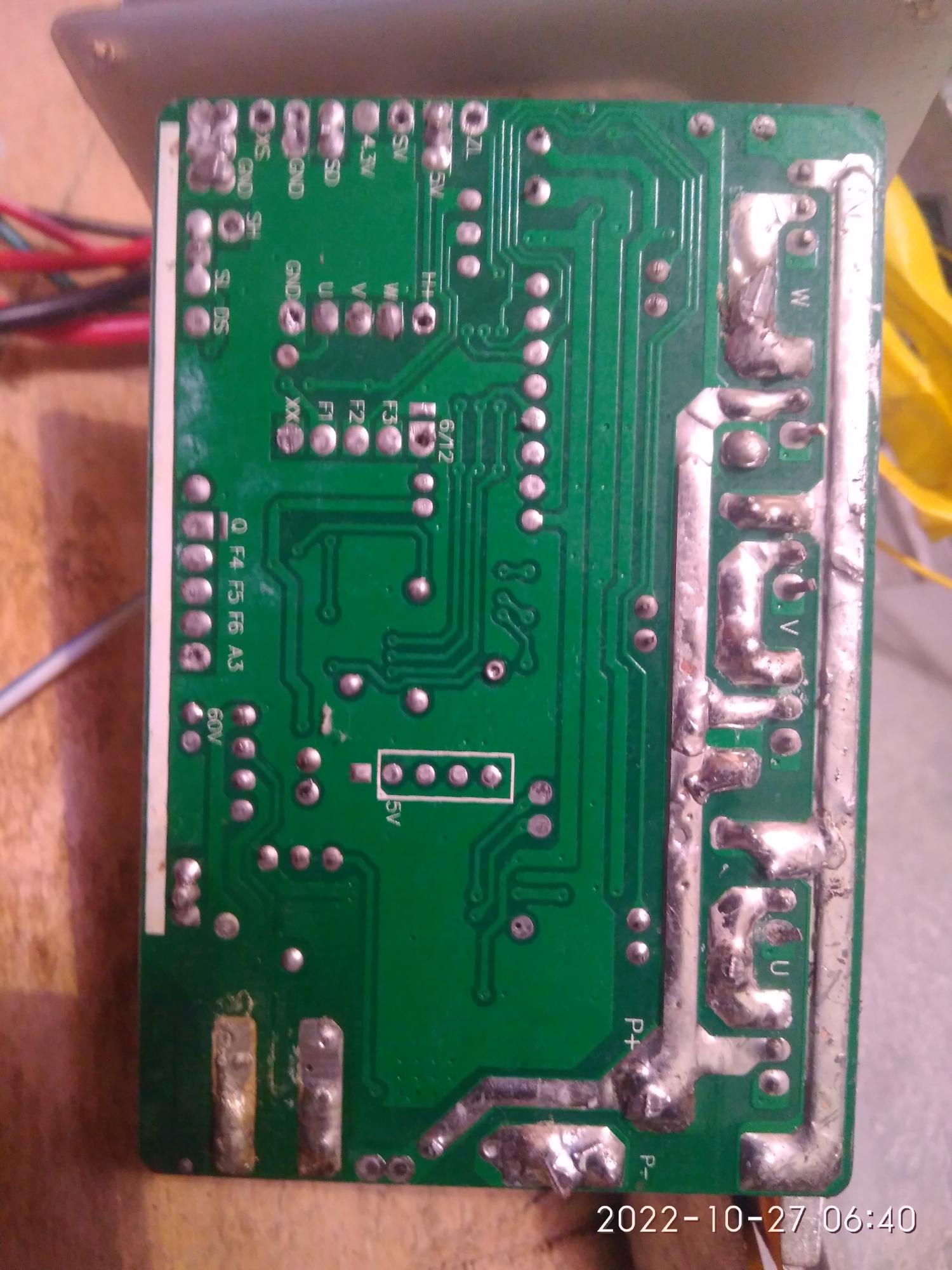

большое спасибо и за это. у меня на ES4 в контроллере 8 мосфетов. 6 зачем понятно, а ещё 2 зачем может кто подскажет ?
может это транзисторы для рекуперации ?
