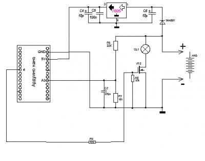

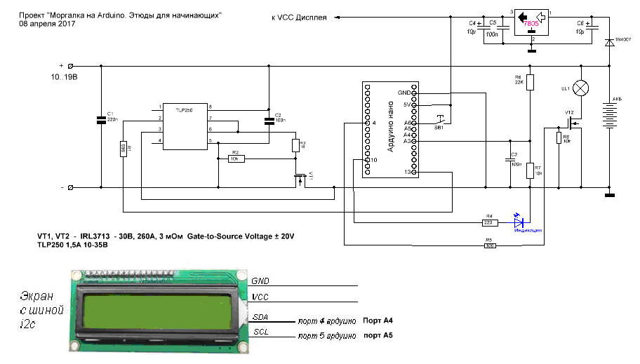

5. Схема.
Ключ заряда (порт D13), ключ разряда (порт D4), делитель напряжения (порт А3), внешний светодиод (порт D10).
Внешний светодиод - горит при заряде постоянно.
При достижении напряжения отсечки - мигает три раза и выключается.
Порты А4 и А5 остаются свободными для подключения в будущем устройств по i2c шине, например, двухстрочного экрана. В ардуино нано порт А4 - SDA, порт А5 - SCL.
Кнопка и разрядный ключ тоже пока не используются.

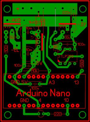

6. Печатная плата (45х65 мм).
Т.о. в моем примере время заряда - 30 сек, паузы 10 сек, несущая частота 35Гц с коэффициентом заполнения 50%. При достижении напряжения 14,4В на АКБ происходит уход в паузу на 30 сек.

Схема:
Программа:

Цитата: Dkin от 14 Май 2018 в 10:265. Схема.
Я бы не стал на 7805 подавать 19В. Я бы сначала поставил 7812, а только потом 7805. Ну или ставить нужно DC/DC преобразователь, который по входу имеет 9-36В.
