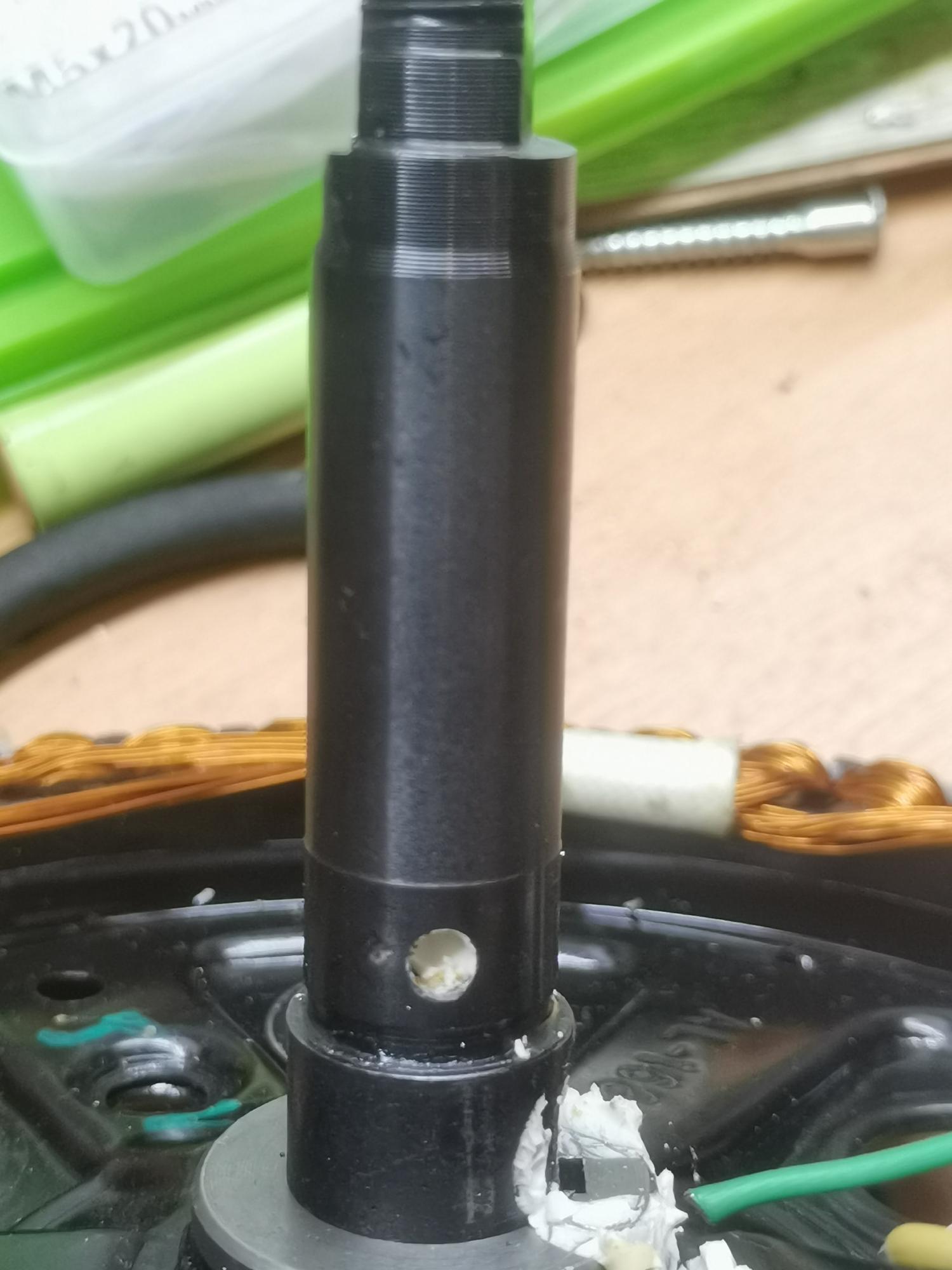

Li-Force Как удалить герметик из оси мотор-колеса? (залит по всей длине)
avatar_selevo
Автор selevo, 19 Фев. 2023 в 17:14

[user]selevo[/user], https://kudo-bond.ru/products/udalitel-germetika-universalnyj/ например таким или подобным.
Можно чередовать с механическим способом - с помощью металлического тросика, например от мех. тормоза велосипеда, стеклоподъёмника автомобильного и т.д.

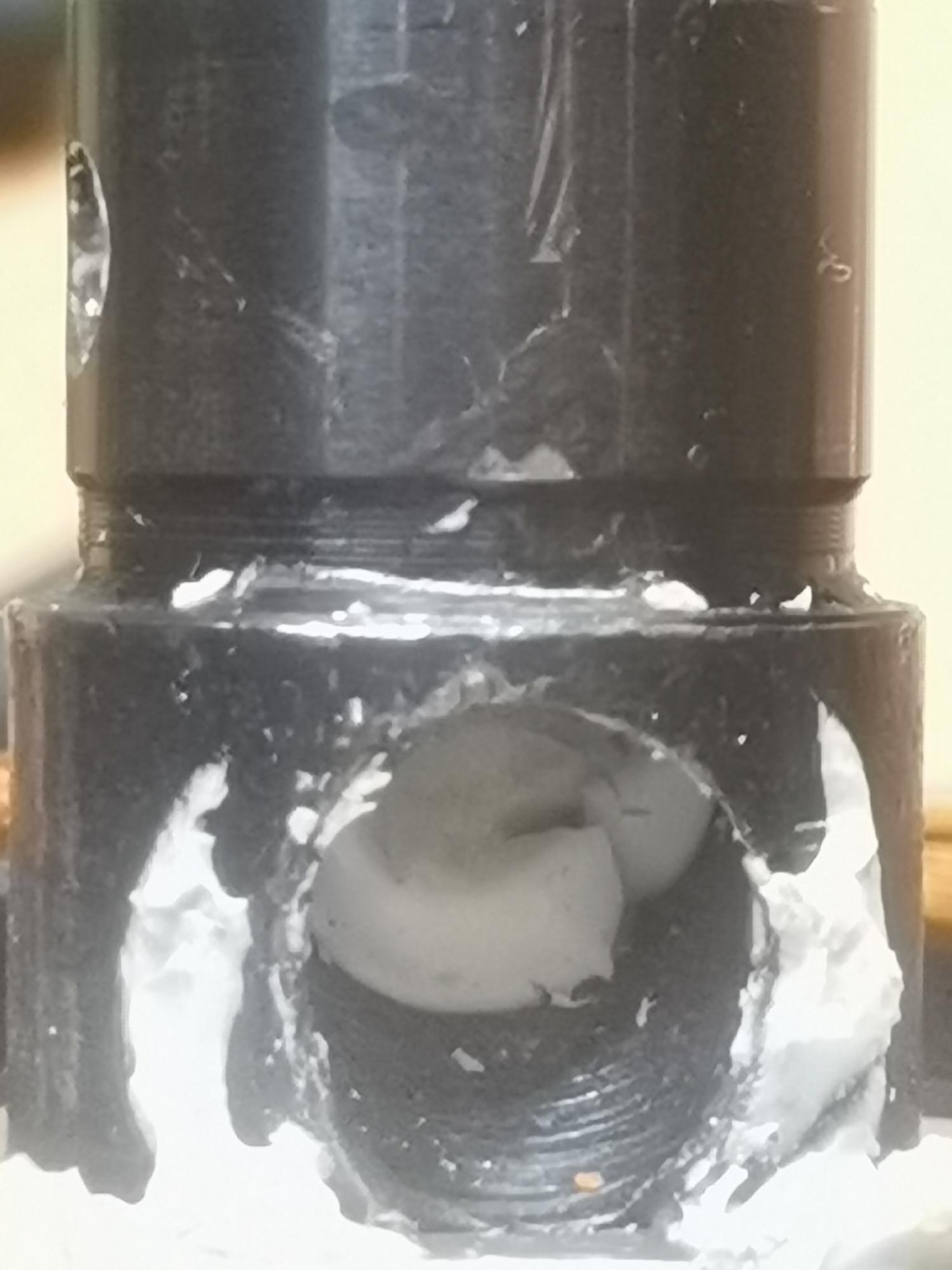

В сети  посмотрел что бензин справляется с задачей деградации/растворения герметиков.
Взял бр-2
Написано бензин растворитель
А в составе бензин калоша.
На самом деле по запаху,, по скорости улетучивания и на ощуп, там кроме бензина ещё какая-то гадость которая на мой взгляд замедляет растворение герметика.
Так что скорее всего лучше брать обычный 95 бензин или бензин калоша от другого производители.
А это какой-то жесточайший ужасный суррогат
А ещё я купил  длинное сверло с таким расчётом чтобы намотать на него тряпочку и оно влазило в ось. И в целом задача решена.

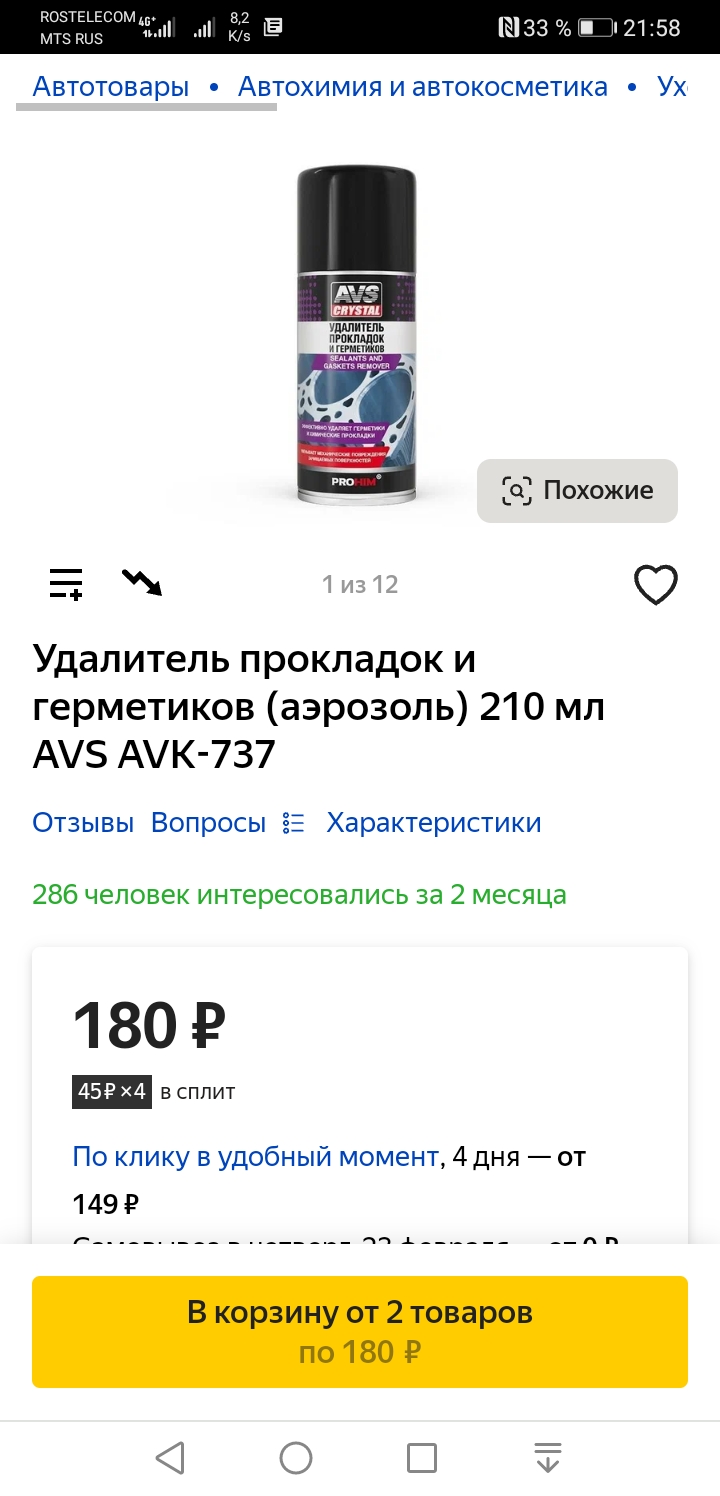

В Яндекс.Маркете кстати есть такие аэрозоли по 180 руб +бесплатная доставка.
Если есть в городе пункты выдачи Яндекс маркета
Но бензин использовать  значительно выгоднее.
Уверен что в этих аэрозолях самый обыкновенный бензин калоша под давлением.

Цитата: selevo от 19 Фев. 2023 в 21:53длинное сверло с таким расчётом чтобы намотать на него тряпочку
Используйте вместо этой конструкции пружину соответствующего диаметра.

Кусок троса шестерки на дрель. Несколько минут и внутри идеально чисто.

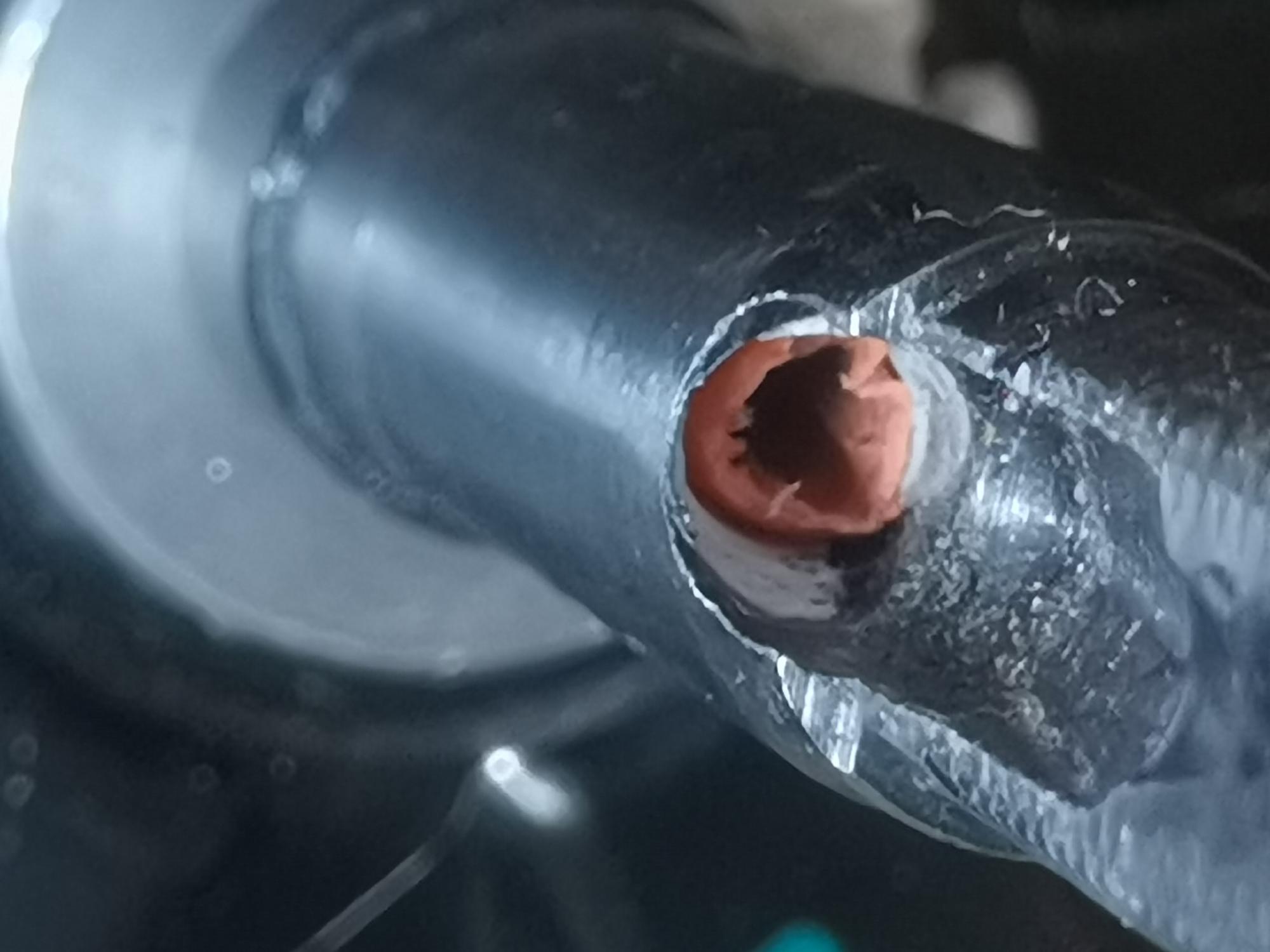

Я думаю механическая чистка канала оси, это самая последняя мера.
Мне жалко каждый микрон металла этих китайскик изделий.
Так что только растворители  и тряпочка.
Ну в мастерской чужие оси обычно не жалко, можно хоть чем чистить.
Я сверлом вытягивал только остаток изоляции.
Далее
тряпочку протолкнул и залил туда бензин подождал некоторое время.
Затем чистил тряпочкой намотанной на сверло.
Тросиком конечно тоже можно, несколько вариантов применить.
А  чистка пружиной - это выглядит довольно фантастически, гораздо проще найти сверло  200мм длиной.
