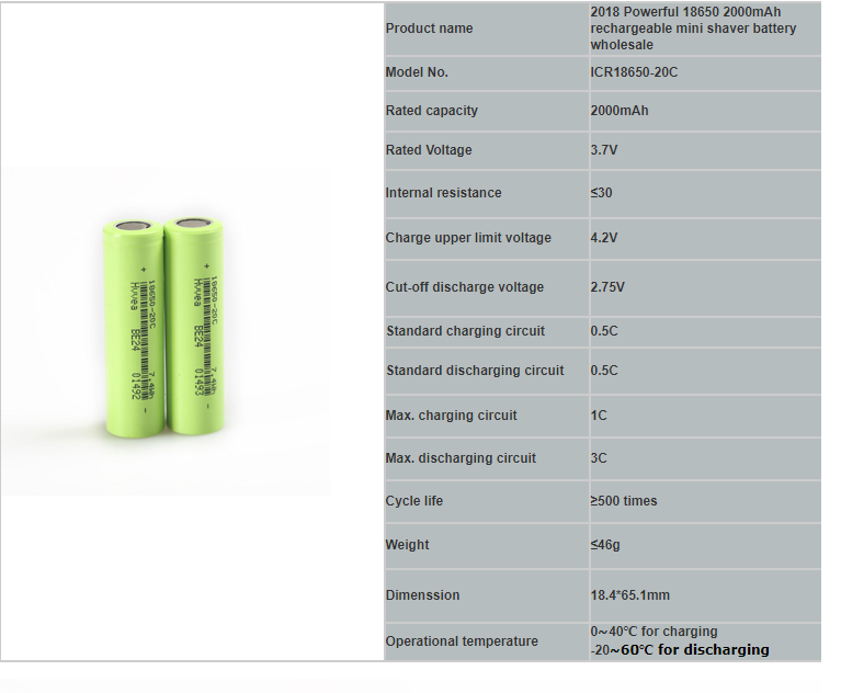

Всем привет! Подведу итоги для своей батареи. В основном, это касается тех, у кого случилась аналогичная история с сильной просадкой напряжения вплоть до отключения на стандартной батарее из магазина.
Для ясности, прикупил imax b6 mini, и всё-таки протестировал последнюю 10 секцию, как самую подозрительную. Разряжал до 3,2В, больше аймакс не дал. Все три отдали с 4.19В по 1480, 1396, 1384мАч соответственно, и внутреннее сопротивление 148, 148 и 156 мОм. Элементы такие: . Только маркировка 18650-20CB
До разряда вн. сопр. было 110, 105, 110мОм. Залить получилось по 1490 мАч примерно. Жду электронную нагрузку, приедет, дальше буду тестить, но это для себя, для ерундиции.
Выводы: Смысла заменять слабые ячейки не вижу. Я, конечно, попробую, но сколько батарея отходит до полного "похудения"? Предвижу- мало. Просто оставлю в резерве, или выжму всё и на выкидыш, по-моему, даже на ноутбучные батареи уже не сгодятся.
Для заинтересованных есть, конечно выбор: больше года не каждая заводская батарея при всех рекомендуемых условиях эксплуатации будет ходить, поэтому или каждый год тратить 4-5 тысяч на новые  бюджетные АКБ, или собрать (купить) из своих материалов, начиная от среднетоковых элементов, смотря на бюджет. Купить- тоже 50 на 50, что там внутри китайцы насовали? Самому собирать- это плюс затраты на оборудование и материалы вплоть до скотча, да БМС с балансом, как раз на второй самокат. Тут тоже выбор: сам или на заказ специалистам. И  на сколько её хватит, тоже вопрос.
Не сомневайтесь, как я вначале, батарея действительно слабая, сам убедился, ничего хорошего из неё не выжать после года.
А может, продать Kugoo s3, добавить и купить самокат покруче. На те же деньги, получается. Короче, вариантов куча. Дело за вами.
Пришла электронная нагрузка на 150 Вт. Всю батарею нагрузить получилось только 4,5А, больше 185Вт- ошибка на приборе. Доп. нагрузка нужна. Картинку всё равно получил. Именно последняя 10 секция больше просаживается.
Посекционно кратковременно нагружал 11А. Кроме последней, ещё 2 секции сильно проседали.
Вывод прежний: батарею с перепаковкой в резерв. Менять надо все элементы в идеале.
