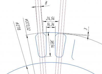

kor
#43
Цитата: Алексей Вудайс от 08 Фев. 2023 в 22:45Да что там говорить, даже по силе и линиям магнитного поля видно, как они меняются в зависимости от толщины этого кольца.
Форму и Размеры паза и зубца рассчитать сложно (есть оптимальный размер и форма, если их сделать больше или меньше то параметры мотора ухудшаются), лучше скопировать с какого-то фабричного 4-х полюсного асинхронника с близким диаметром (например из справочника Кравчик А.Э. "асинхронные двигатели серии 4А "), или с мк блдц (например с 205V3, у него они специально увеличены чтобы получилось меньше магнитов (меньше частота перемагничивания при равных оборотах) и осталась сосредоточенная намотка).
Далее можно выбрать их количество (по Бавария взяв требуемый вариант), и далее рассчитать Диаметр статора.
Рабочую индукцию в воздушном зазоре, под которую "заточены" зубцы/пазы,  Толщины спинки статора и Стального кольца под магниты, величину воздушного зазора можно ориентировочно посчитать в екселе (см ниже).
Ориентировочно витки, момент, мощность, частоту перемагничивания можно посчитать в ексель табличке выложенной ранее в ответ#31.
Тут есть чертеж статора МК205V3 диаметром 198мм, где-то там-же написано как статор собран из 4-х сегментов. https://electrotransport.ru/index.php?topic=17226.1746#topmsg

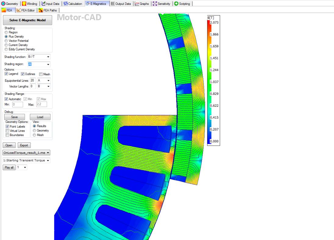

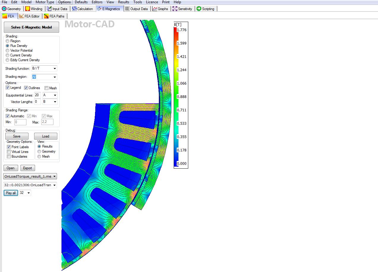

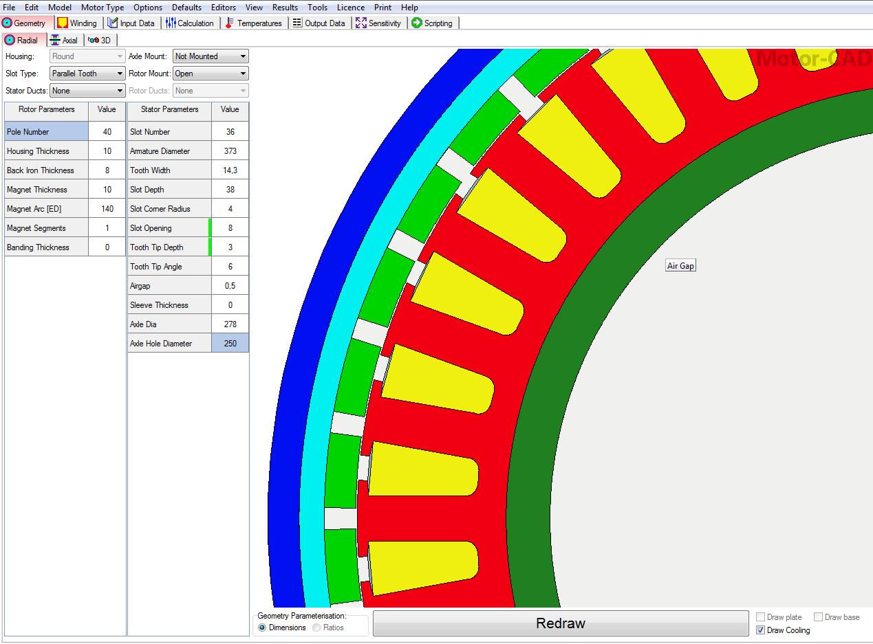

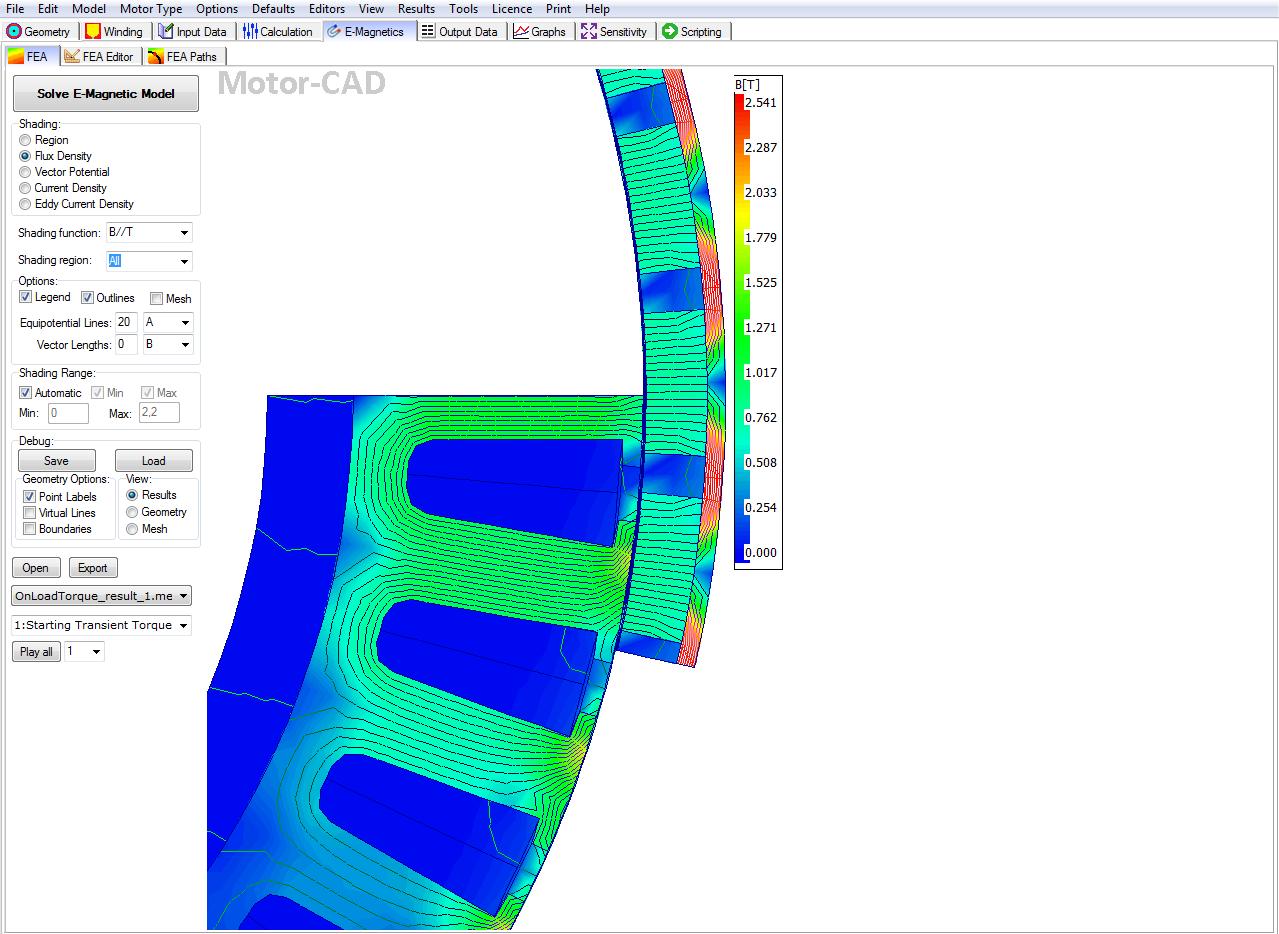

Алексей Вудайс
Вот размер зуба который закладывал в мотор кад:
магнитов 40, зубов 36.
Воздушный зазор на сторону 0.5 мм, магнит 10 мм толщиной, стальное кольцо под магнитом 8 мм :
Добавлено 11 Фев. 2023 в 13:03
Воздушный зазор на сторону 0.5 мм, магнит 10 мм толщиной, стальное кольцо под магнит 3 мм :
Воздушный зазор на сторону 1 мм, магнит 3 мм толщиной, стальное кольцо под магнит 8 мм :
Алексей Вудайс
Цвет и линии меняются, но не было времени разобраться, как должно быть.
