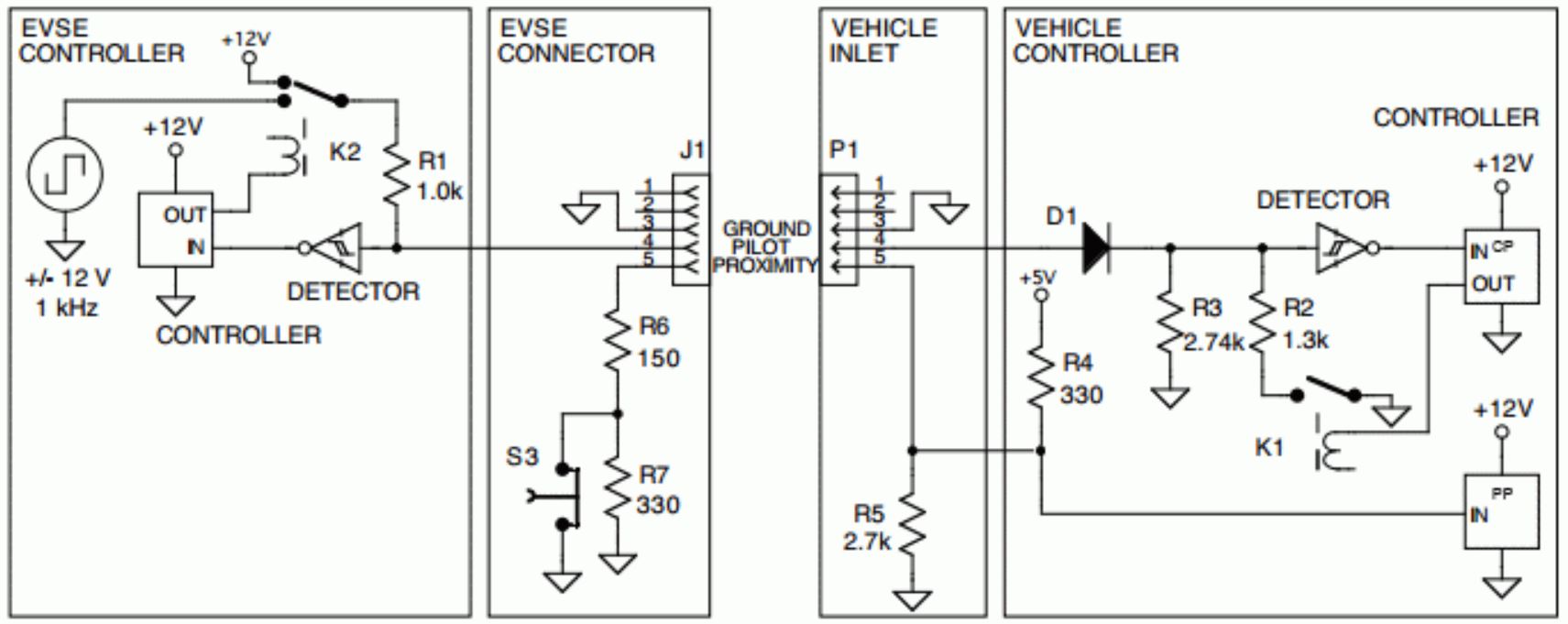

[user]midway[/user], как я понял нужно на пилот подать +9 В со скважностью 20?
https://russianblogs.com/article/3383970947/  вроде можно и без сигнала обойтись или нет?
IEC 61851 определяет четыре режима зарядки электромобилей.
Режим 1: Используйте однофазное питание для зарядки, максимальный ток 16 А, пилот-сигнал отсутствует.
Режим 2: Используйте одно / трехфазное питание для зарядки, максимальный ток 32 А, есть пилотный сигнал.
Режим 3: Используйте одно / трехфазное питание для зарядки, максимальный ток составляет 63 А, а зарядная батарея выдает пилотные сигналы.
midway
Можно попытаться резисторами обмануть машину , на PP к земле 150ом . Но лучше купить кабель для безопасности. В заводском кирпиче защита стоит, на утечку тока, отключение зарядки по температуре батареи , перезаряду и т.д.

что то не фурычит. На дисплее пишет "plug in charge", зелёная лампочка не моргает, в приложении напряжение 226 В, ток 0 А
midway
Цитата: Viktor81 от 07 Март 2023 в 15:45что то не фурычит. На дисплее пишет "plug in charge", зелёная лампочка не моргает, в приложении напряжение 226 В, ток 0 А
Значит еще CP нужен сигнал, машина не знает какой ток может дать зарядка.
Тогда так https://github.com/jamiejones85/BigPieEVSE
https://www.instructables.com/Arduino-EV-J1772-Charging-Station/
