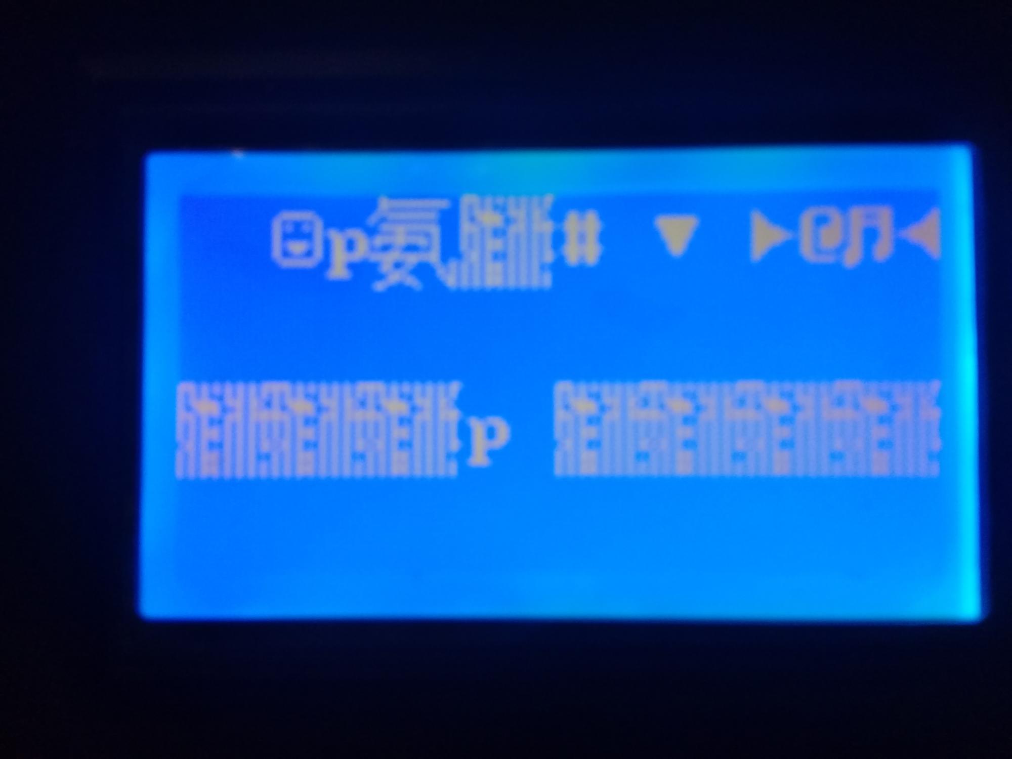

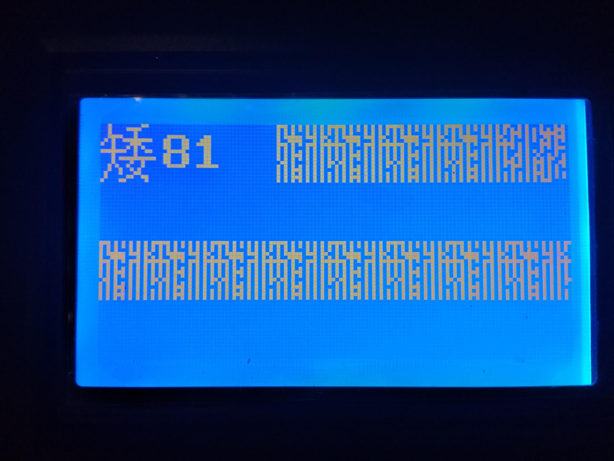

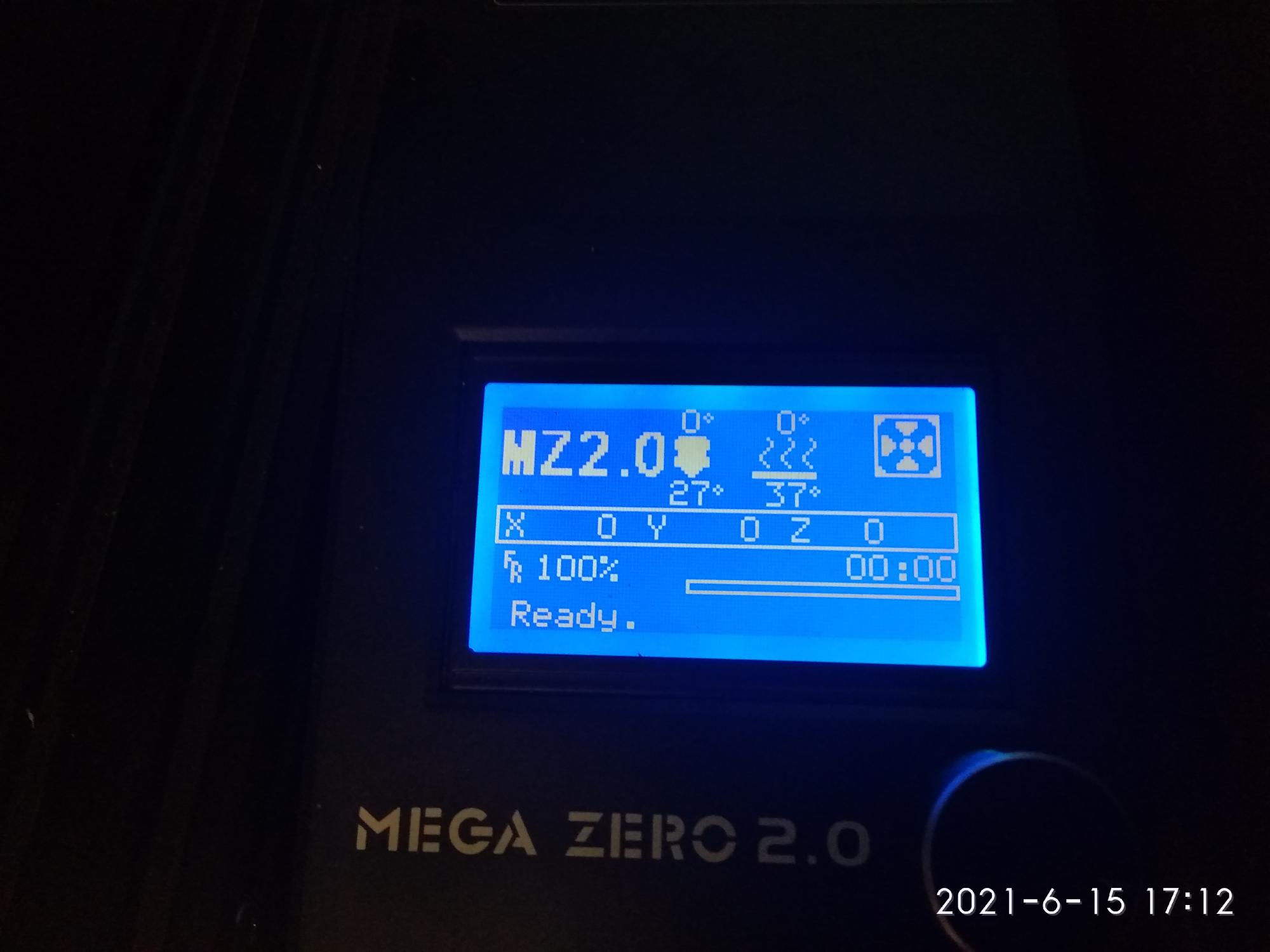

морячок

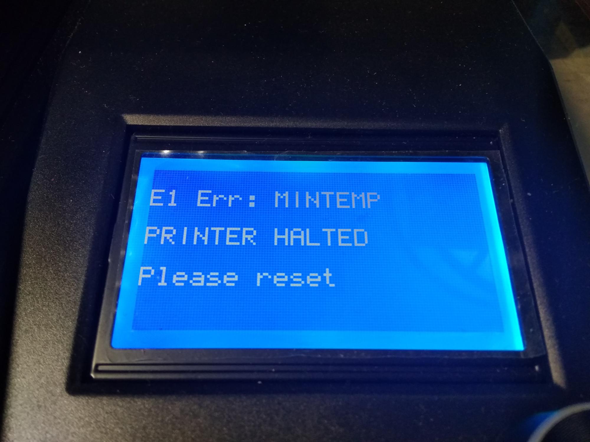

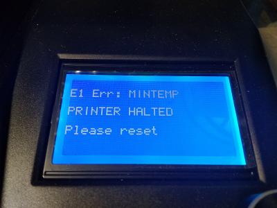

Идея про качество пластика понята. Как побороть непредсказуемые остановки при печати? Может остановиться в любой момент с любой информацией на экране, и с возможностью продолжить печать, так и без. То ему температура не нравится, то питание, то хрен знает что.
TRO

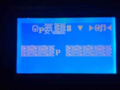

[user]морячок[/user], есь способы, улучшать качество питания конденсаторами, фильтр на ~220в, и экранировать проводку (особенно на пути от матери к кнопкам-дисплею), да и сам дисплей с кнопками лучше тоже в металлический корпус
У меня при включении электровела на зарядку, принтер Эндер3 начинал часто попискивать, судя по дисплею как будто на кнопки кто то невидимый беспорядочно давит.

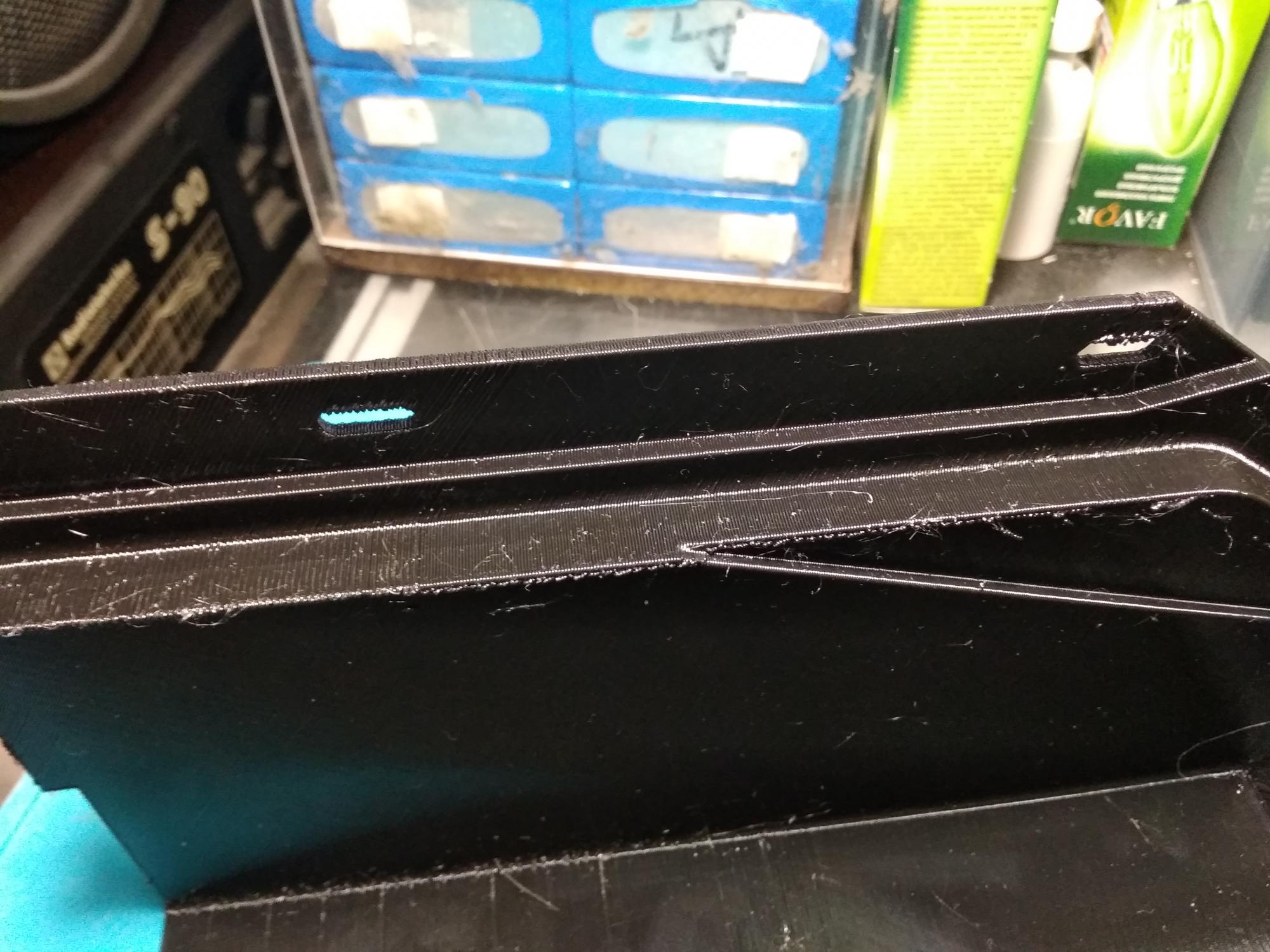

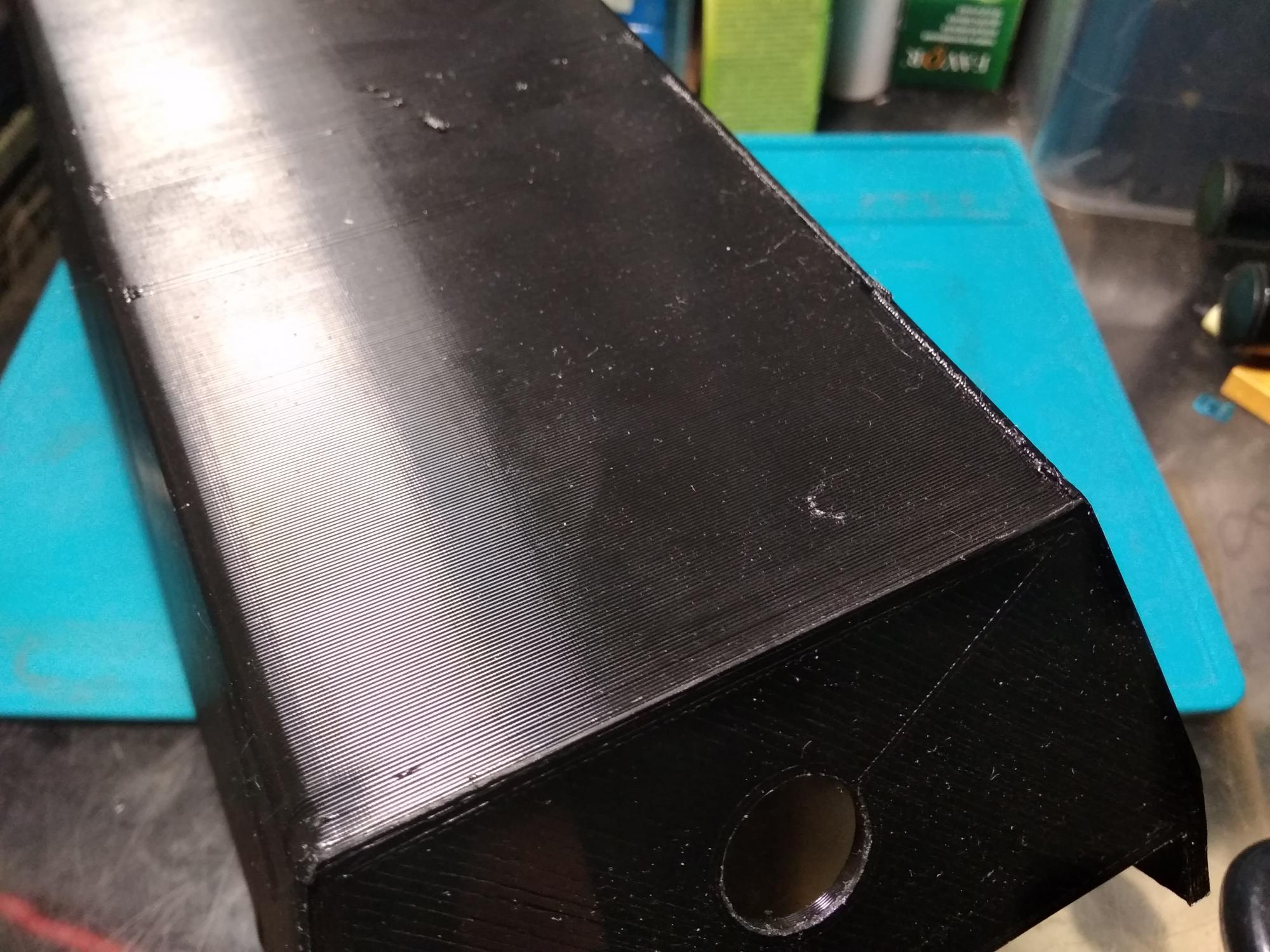

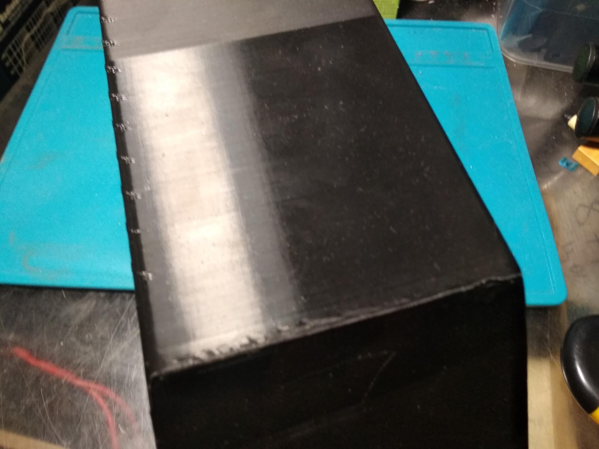

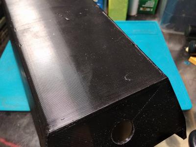

морячок
Есть проблемка, вроде не страшная, но неприятная. При печати детальки с одной стороны получается нормально, на другой какие-то наплывы.
Где копать?
i
Попробуйте поменять слайсер, программу, которая делает нарезку слоев... или поковыряйтесь в его настройках.
морячок
Слайсер Simplify3D, на картинке просмотра ничего подобного конечно нет. Настройки глубоко не ковырял. Что может влиять на это?
7ambrion
переход с одного слоя на другой в неподходящем месте + он плохо настроен под конкретный пластик
бензина нет, а я на тесле )
морячок
Ну ёлки! Профиль снизу доверху одинаковый, чего вдруг переход слоя стал неудачным, точнее наоборот, сначала неудачным.
i
Цитата: морячок от 02 Июнь 2023 в 12:09Слайсер Simplify3D,
Слайсеров много и у них есть небольшие различия. Например некоторые умеют всасывать филамент при завершении линии, это уменьшает количество "паутины". Некоторые стараются одинаковые слои заканчивать в разных местах, что уменьшает "наклеп". Другие могут регулярно чистить печатающую головку от накопленного пластика, чтоб он не давал артефактов.
Короче тут богатое поле для экспериментов.
Нужно хоть что-то поменять, посмотреть что и как после этого изменилось и уже на основе выявленной причинно-следственной связи делать выводы.
Что конкретно у Вас работает "не так" можете выяснить только Вы сами.
