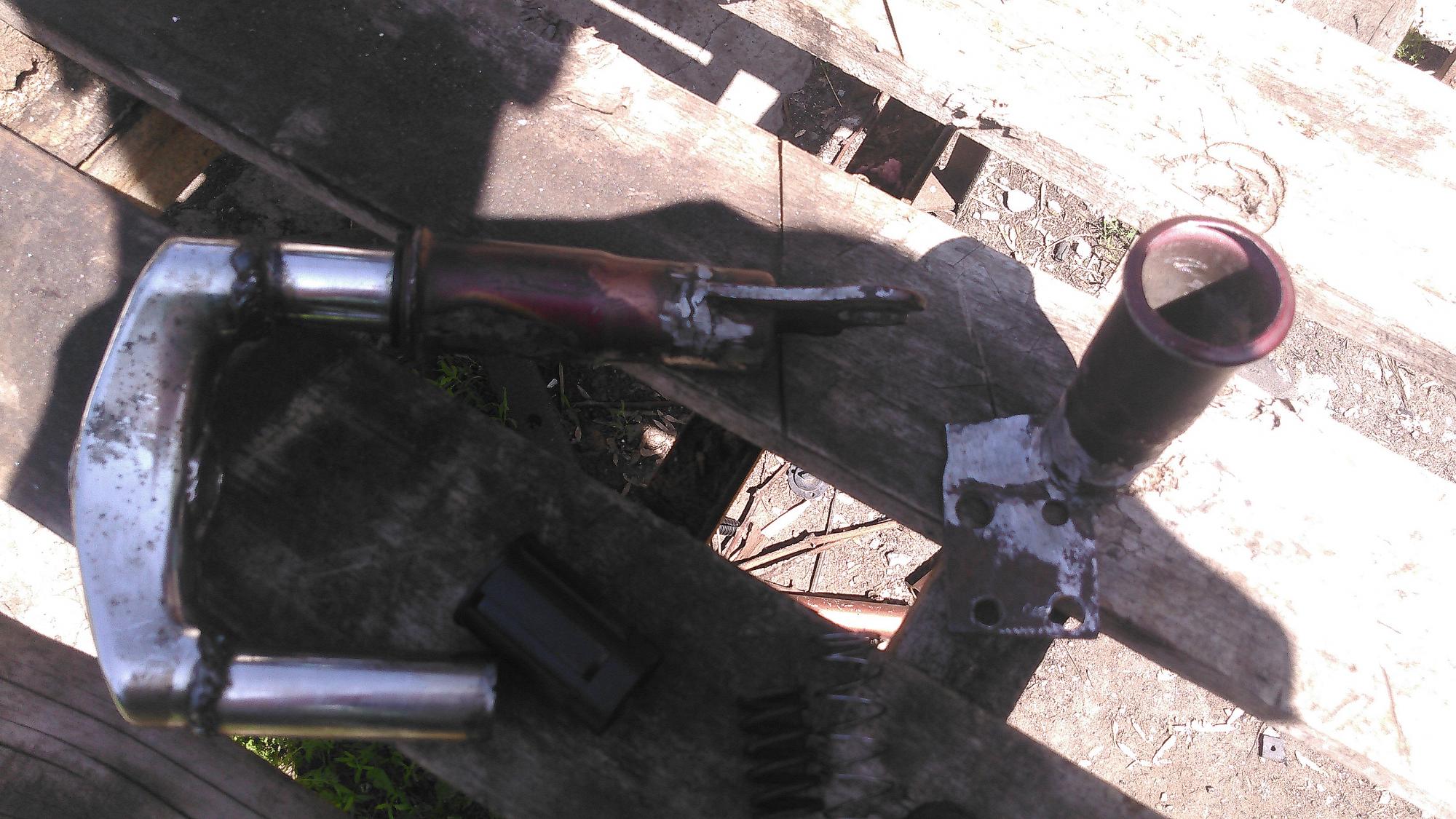

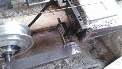

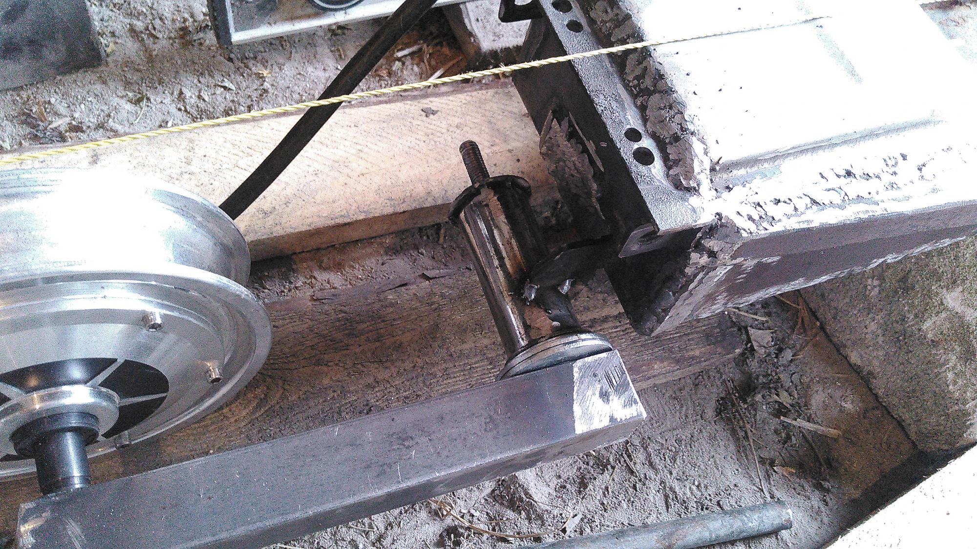

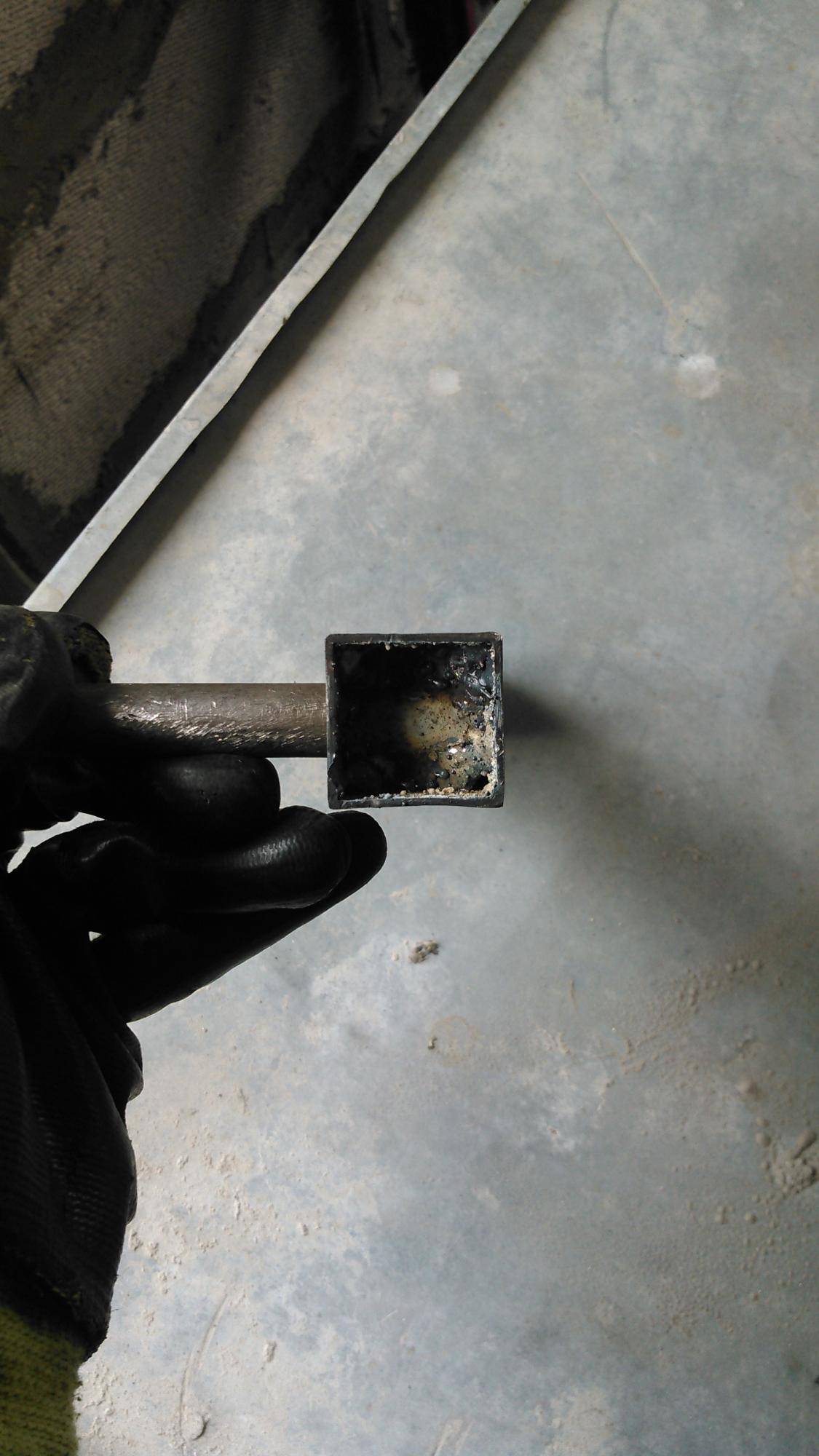

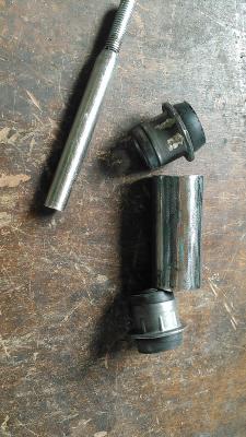

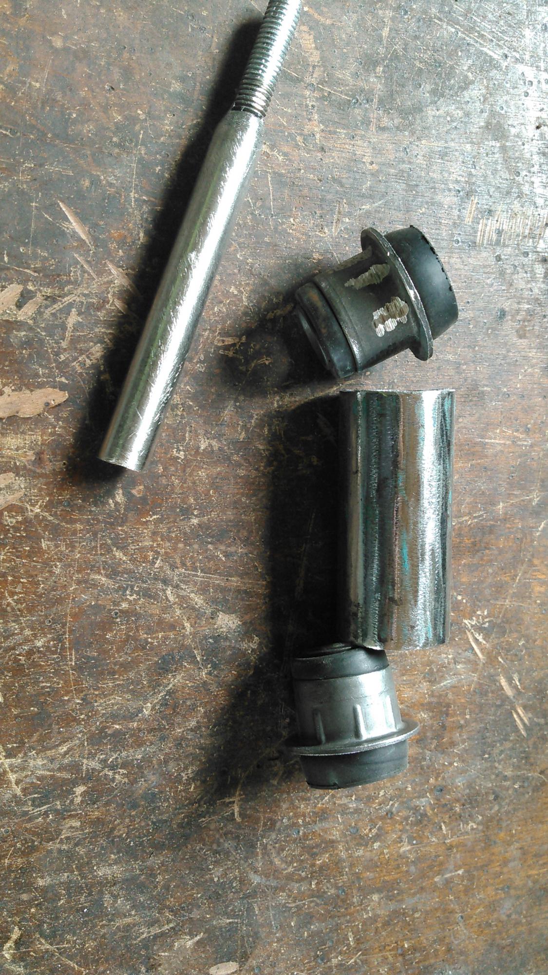

Xngstonx
Здравствуйте. Столкнулся с проблемой. Сильно люфтит рулевая. Дело в подшибнике. Как разобрать рулевую? Не могу снять сам руль. Открутил снизу болт и в самом руле. Руль стоит мёртво. Самокат yokamura GS
