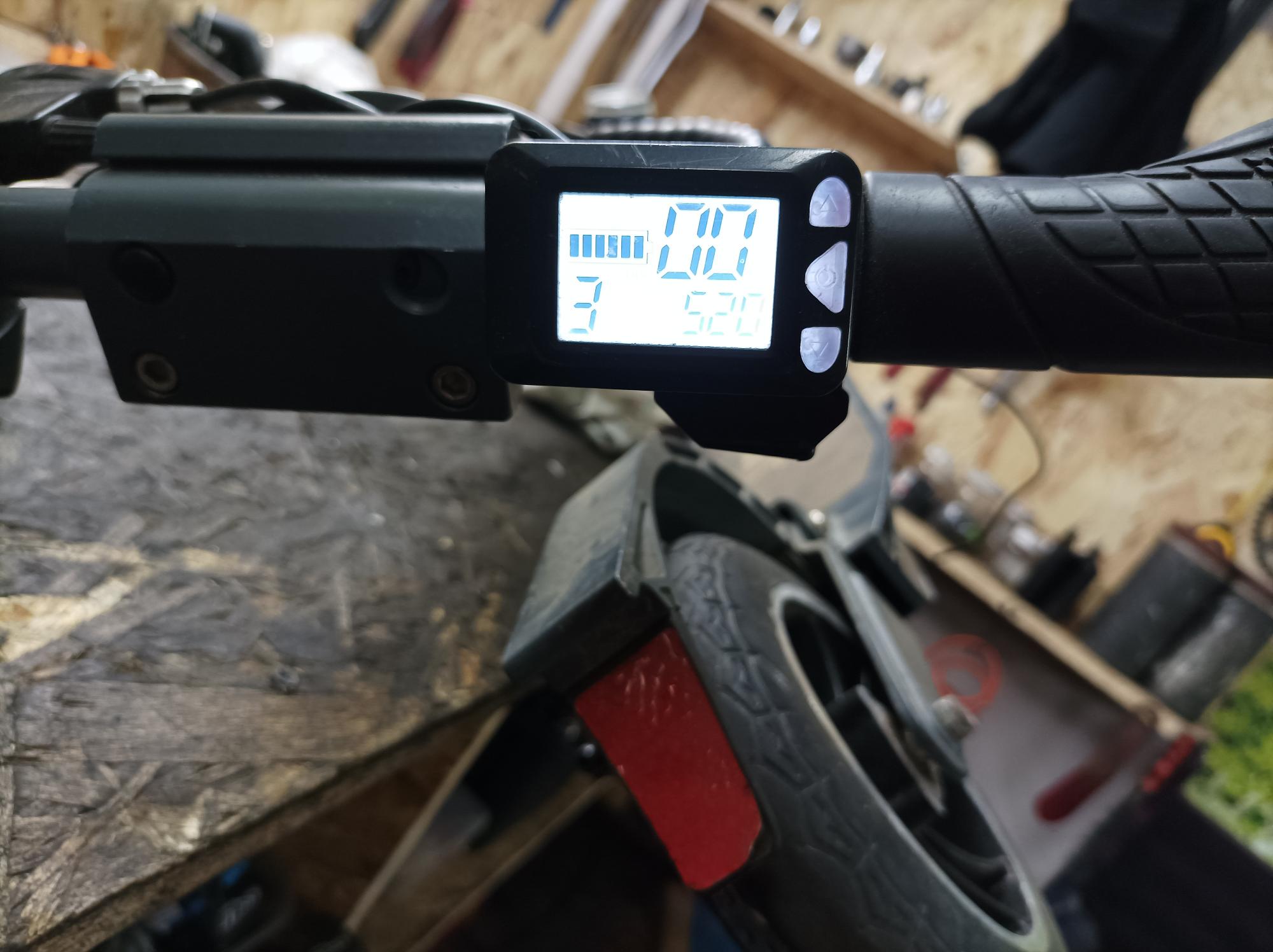

Yadea KS3 ошибка E3
Автор MegaVat2023, 25 Июнь 2023 в 12:31
MegaVat2023

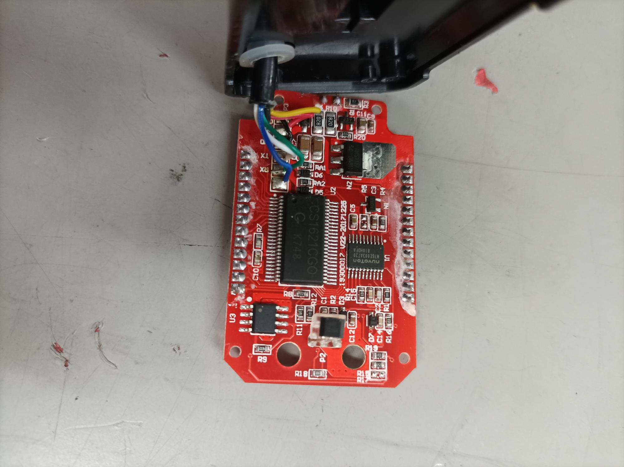

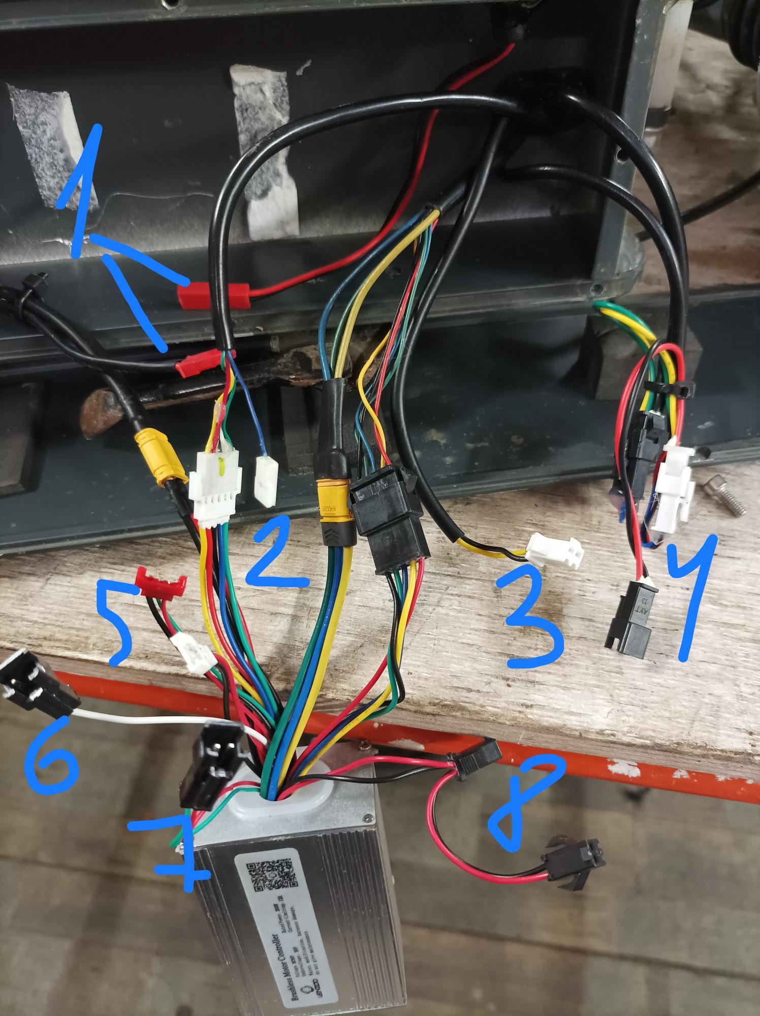

Здравствуйте Уважаемые. Принесли на ремонт электросамокат Yadea KS3 с проблемой упал в ребёнка и выбивает ошибка E3. Курок газа проверил - магниты на месте, датчик якобы исправен. Когда отключаю разъем на газ - ошибка E1, когда отключаю разъем на тормоз - ошибка E2. Не пойму что за желтый разъем, куда он должен идти. Проверял на подключеных разъемах газа и тормоза на плюсах - 4,33В и на управляющих - 0,83В. На разъеме фонаря 0В. Аппарат с новых, инфы нигде нету.
