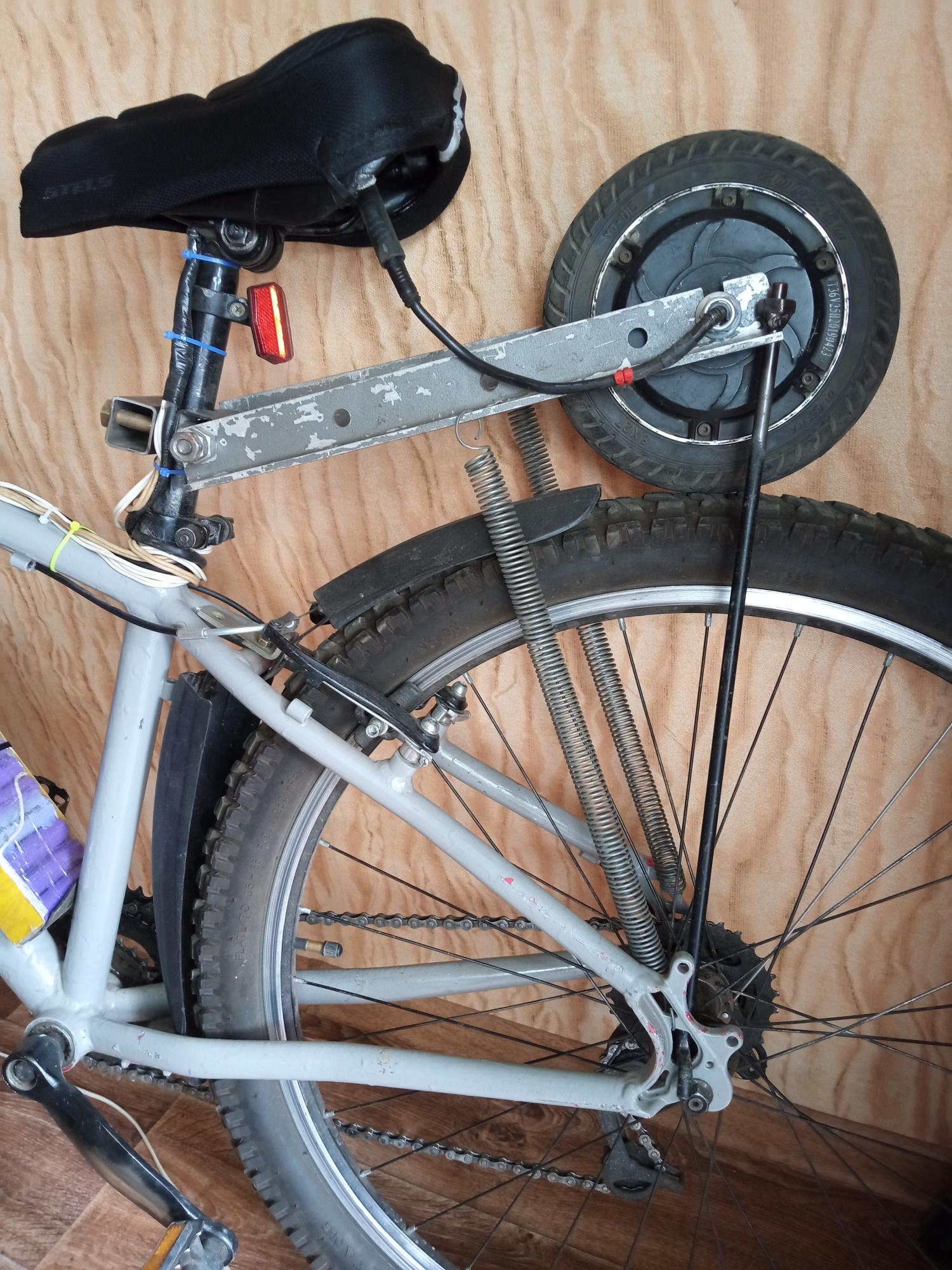

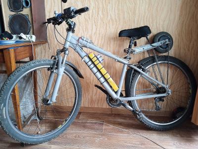

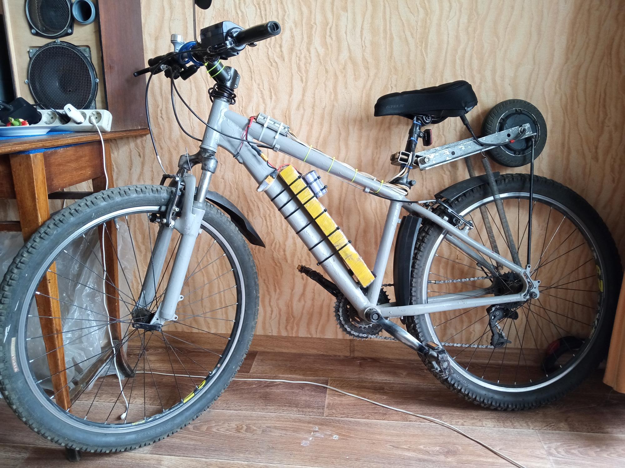

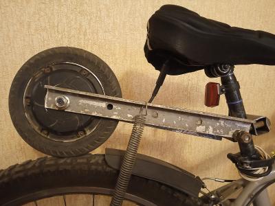

Батарея собрана ещё в прошлом году из двух старых, добавлена BMS с балансиром. Мотор-колесо закреплено в алюминиевых уголках, свободно вращающихся вокруг болта на самодельном кронштейне, закреплённом на подседельном штыре. Конструкция прижимается к заднему колесу двумя дверными пружинами. Если хочется ехать чисто на педальной тяге, то можно приподнять МК, вставив между рамой и уголком "кочергу", сделанную из старого упора капота от моего Пассата Б3 :-D

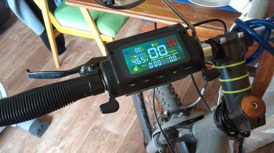

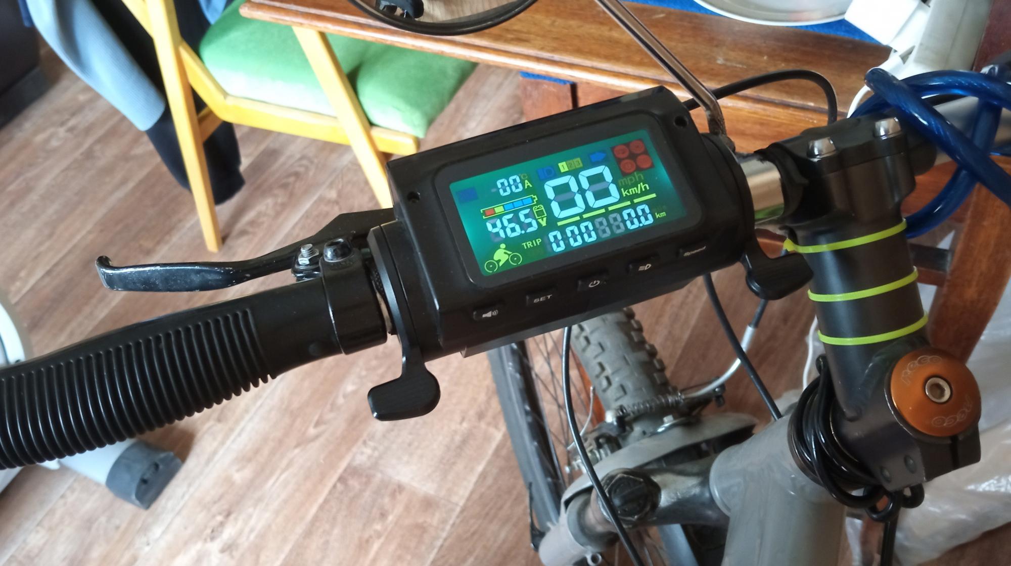

Дисплей с курками установил со смещением вплотную к левой грипсе, а провода курков поменял местами, так как электрический тормоз на велосипеде не нужен и используется только газулька.
Когда эта батарея потеряет ёмкость, буду собирать из хороших новых элементов батарею треугольной формы под раму.
Масса получилась 21 кг, на 5-й этаж ношу свободно. Максимальная скорость 30 км/ч, накат намного лучше, чем был на самокате с маленькими колёсами.

Брутально получилось :-) Может колесо поменьше поставить? [user]Guto[/user] применил колесо от. электроскейта в своём фрикционном приводе.
eremite
Цитата: Stanislavchik от 23 Июнь 2023 в 06:52Может колесо поменьше поставить?
Другое колесо скорее всего потребует свой контроллер для питания, а это дополнительные расходы и хлопоты :) Да и это колесо никаких неудобств не создаёт.
Единственный минус - подбуксовывает на полной нагрузке, возможно, надо поиграться с силой прижима.
