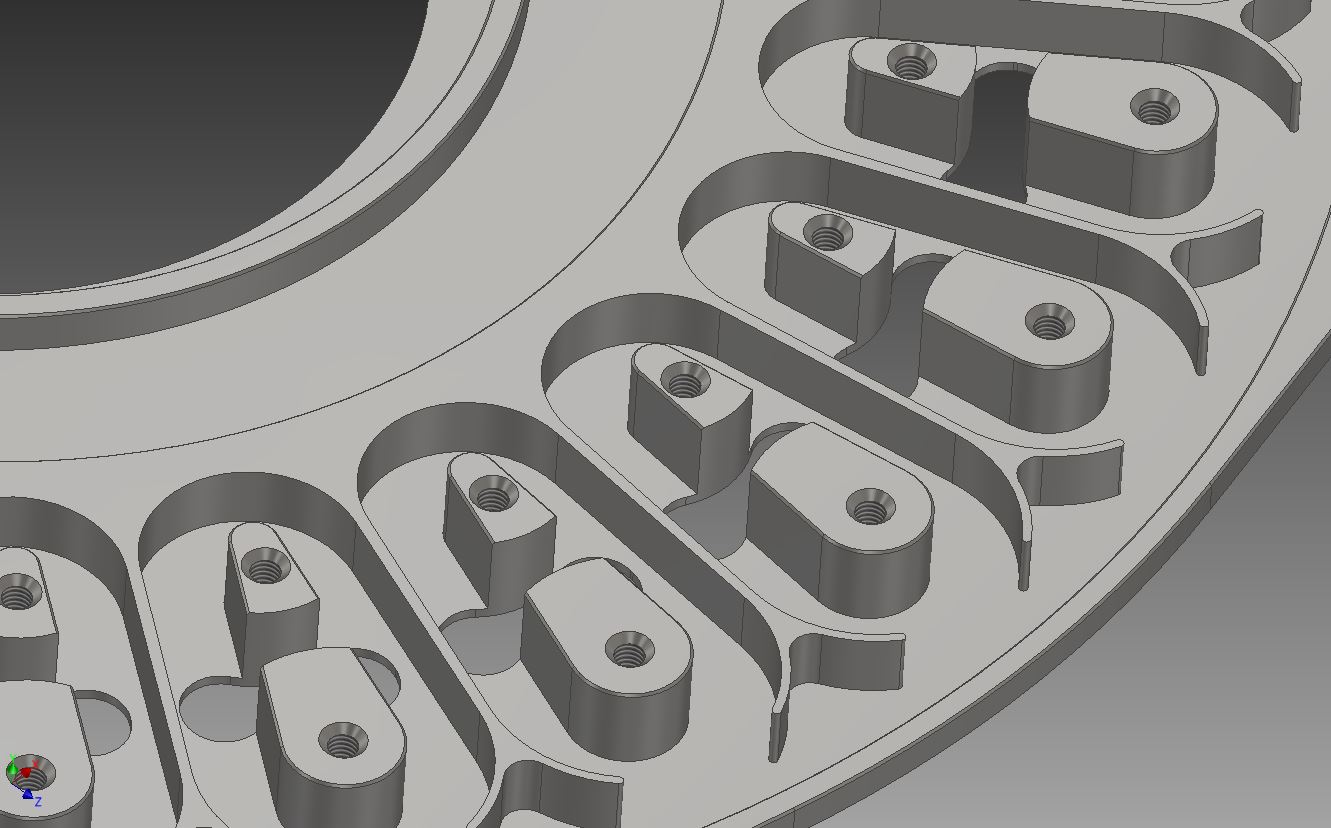

Цитата: GarikD от 04 Янв. 2019 в 10:10Не понял про замкнутые витки, можно подробнее
Что дадут синие пропилы?
Любой проводник приложенный плоскостью к витку катушки является короткозамкнутым витком.
Вы ведь наверно знаете что сердечники обмоток двигателей и трансформаторов делают из набора пластин, и никогда эти пластины не находятся в одной плоскости с витком, иначе ток в пластине побежит и будет её нагревать и тормозить двигатель. Как раз изоляция между пластинами и является преградой для протекания тока. У вас с этим беда. Посмотрите на какую глубину проникают токи в металл относительно частоты
А у вас там вообще глубина проникновения это весь диаметр катушки, и даже больше, там на еденицах герц уже начинается торможение и потери.
Синие пропилы разорвут основной путь протекания тока по металлу (разорвут короткозамкнутый виток, те самые красные линии), но только для низких и частично средних частот.
GarikD
Спасибо.
Думал про сердечники из пластин, как понимаете при такой конструкции нет возможности реализовать.
А если сделать прорези поперек катушек? эффект тот же будет?
А в целом это низкооборотистый двигатель до 100об\мин
TRO
Цитата: GarikD от 04 Янв. 2019 в 11:23А если сделать прорези поперек катушек? эффект тот же будет?
Вы их так не дорежете, так как если дорезать до размыкания, то пол диска в виде кольца отвалится :)
Цитата: GarikD от 04 Янв. 2019 в 11:23это низкооборотистый двигатель до 100об\мин
100об/60сек*24зуба/3фазы = 13 герц
Вроде как немного, но для вашего диаметра катушек уже достаточно для существенных потерь.

Цитата: TRO от 04 Янв. 2019 в 12:24Вы их так не дорежете, так как если дорезать до размыкания, то пол диска в виде кольца отвалится
Эт понятно) я имею в виду сам сердечник разделить, толку будет мало?
GarikD
Если так разделить, будет ли иметь смысл?
TRO
Слабые полумеры, короткозамкнутый виток по наружному кругу все равно наличествует в полной мере.

[user]GarikD[/user] не первый из создателей двигателей кто напоролся на грабли нешихтованного железа.
Я сейчас точно не вспомню, один форумчанин сделал двигатель не из пакета тонких пластин, а из нескольких очень толстых пластин, в итоге получился мотор который не в состоянии набрать обороты. Человек получил бесценный опыт и бесполезную железку. (если попадется на глаза, дам ссылку, буквально недавно где то мелькало)

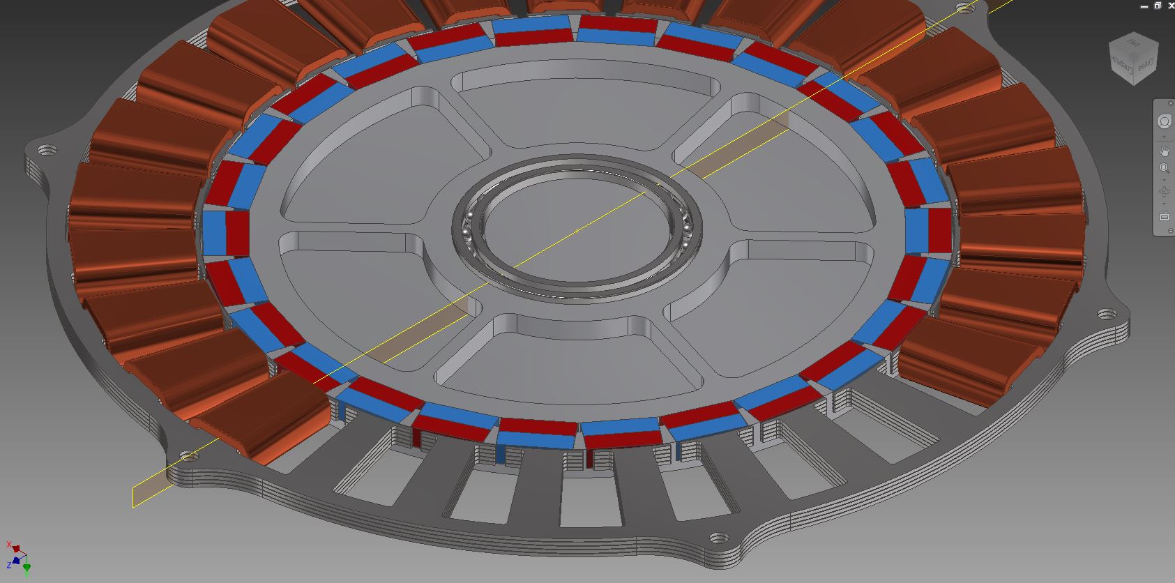

GarikD
Наконец руки дошли.
Оцените пожалуйста новую конструкцию плоского двигателя.
конфигурация 27х26
Сергей 1708
Кажется, одинаковый крутящий момент при любых оборотах сделать нельзя.
Можно уменьшить пульсацию момента увеличив кол-во фаз двигателя – сделать 6/9/12 фаз и т.д.
