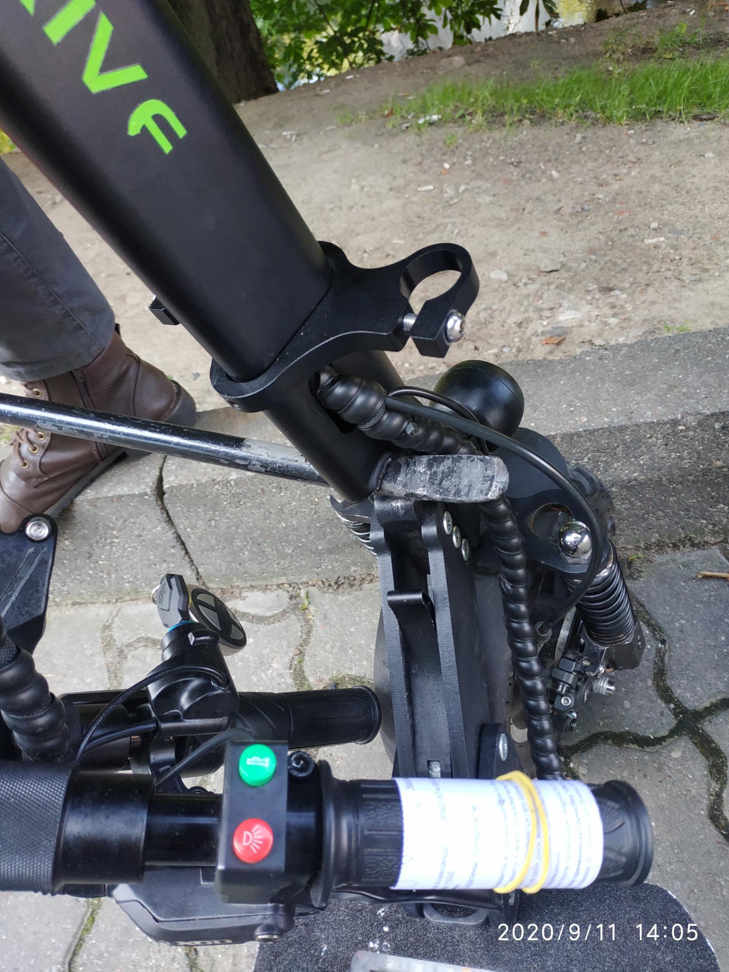

:neg: Приобрел titan eco drive 1500 Wt. Посмотрев все отзывы в Ютубе ( raptor-tv), о том что это "Корея". С пробегом 250 км. В городе Курган... Доставил ПЭКом до Калининграда.
Первое, что озадачило - ЛЮФТ в рулевой колонке как на дрезине... Начал искать кто бы смог в городе посмотреть по гарантии.... Все дружно "соскочили, сославшись на " штучность" товара.. Вобщем отдал просто рукастым самоделкиным иии началась " песня".... Рулевая колонка по сборке оказалась оказалась идентичной Куго М5... Но через день позвонили и сказали, что погнули все хром ванадиевые воротки но болт так с места и не сдвинулся... У него ( болта) шестигранная на 8 мм головка.. Сварил дома вороток, с рычагом из квадратной арматуры 12 мм.   Приварив шестигранник... Его при первой же попытки - просто " порвало"    болт сука устоял и в этот раз.... Не даром 4 высших образования... Посчитал, что перегрев меняет свойство металла и головка становится просто " мягкой".... Попытка номер 2.... Снова наварил теперь уже головку 1/2 и вклеил в нее шестигранник.. Таким образомвесь тепловой удар от сварки взяла на себя головка... Шестигранник в этот раз не пострадал.. И что?????? Ребята справились и " сдернули" болтяру.... И все дружно охуели всем сервисом.... Болт был посажен на... КЛЕЙ.... И это рукожопая Корея???????? Просто ахтунг... Это ещё не все.... На КЛЕЙ была посажена и вся рулевая колонка, та часть что под болтом...... Тут уже все ржали когда я приехал с гвоздодером и газовой горелкой.... По другому " растопить" клей который просто как эпоксидная смола, не представлялось возможным..... В результате порвали нижнюю часть алюминевой  рулевой колонки, но она не снялась... И что ??? Мне уже было просто похуй как разобрать это чудо корейского электропрома

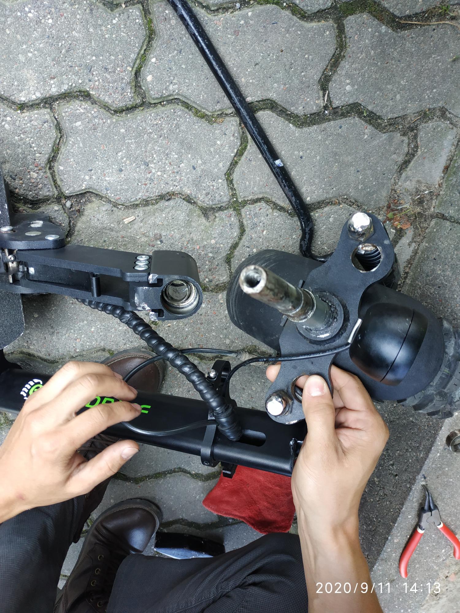

... Ударами тяжелого молотка , в область крепежа амортизаторов, не по самой вилки и прогрев газовой горелкой - .сделали свое доброе дело.... Она.. Падла сорвалась ... И тут же из нее посыпались жиденькие  :eek:шарико-подшипники которые и устроили весь этот ЛЮФТ....  Сервис ищет подшипники, я рулевую колонку от halten rs03.. Возможно удастся адаптировать... Не покупайте это ГОВНО,  >:Dесли не хотите пройти мой путь ремонта....  :neg: :neg: :neg: :neg: :neg:

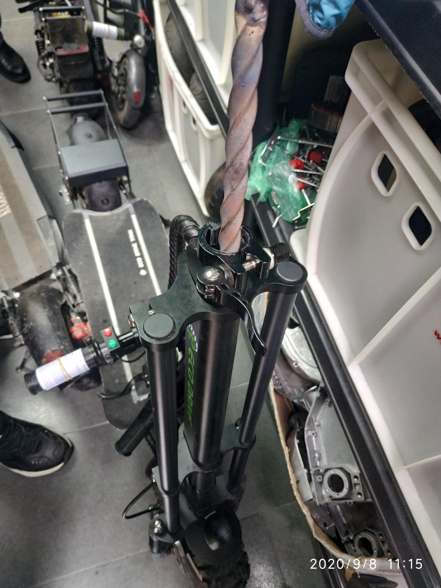

Да смотрю с рулевой колонкой вы лажанулись как и я со своей первый раз.
Так же долбал молотком и в итоге так и не смог снять. Но после разбора я понял в чем основная проблема кода я пытался выпресовать и ничерта не получалось так как там все запрессовано при чем очень хорошо. В общем дело было не в бабине и помнится электросамокатчик так же снимал рулевую с акихо(то же судя по всему очень долго бил).
В общем такие рулевые надо снимать исключительно с вэдешкой!
Я так же долбил долбил и результат нулевой! Потом просто напрыскал внутрь рулевой вэдешки подождал минут 10-15 и за 10 ударов все это слетело(а до этого вдовем с другом долбали минут 20 и ничего не вышло).

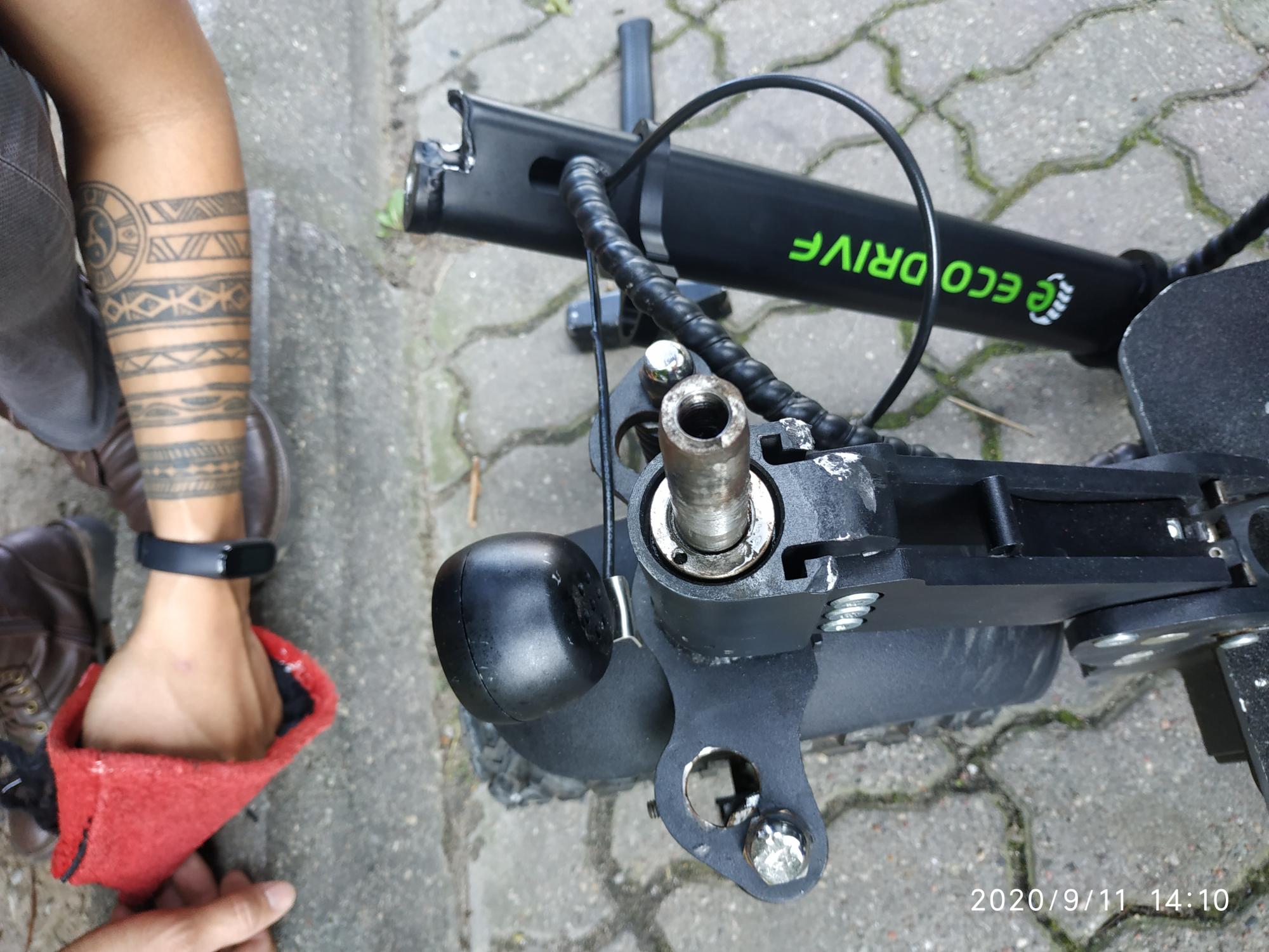

Цитата: Басарга от 12 Сен. 2020 в 08:17А если надо было попробовать строительный фен?
Там так себе строительный фен. Винт вкручивается в шток который в свою очередь находится глубоко в рулевой рейке(там не подлезешь а если будешь греть то скорее убьешь рулевую из-за температуры). В самой рейке стоит толстая алюминиевая втулка которая в свою очередь впрессовывается как в рулевую так и на шток.

Цитата: Kenigsberg от 11 Сен. 2020 в 22:21Сервис ищет подшипники, я рулевую колонку от halten rs03
Кстати у халтенов другая рулевая колонка там более тонкие стенки + ставится с хомутом да и сам шток труба с резьбой и диаметром на порядок больше в нашем случае шток 20мм.
