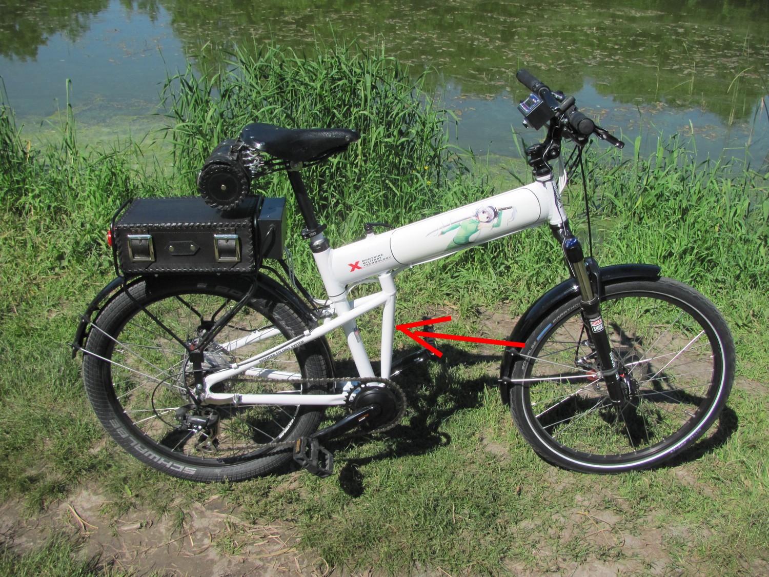

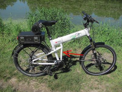

Татос
#21
Цитата: Зуев Виктор от 18 Июнь 2023 в 03:54Можете рассказать как? Рама реально интересная! Боюсь что это будет очень не бюджетно
Разницы в электрофикации этого и любого другого велика нет.  Я экспериментировал тогда с LIFEPO4 батареей из 20 а\ч пакетов, поэтому на багажнике. Это очень плохо, батарею в корпусе полли или хайлонг надо ставить сюда (показано стрелкой). Отдал его другу в деревню, он ездит до сих пор. Если хотите бюджетно, покупаете на вторичном рынке или у китайцев (китайские реплики сделаны хорошо) раму, там же НОРМАЛЬНУЮ вилку пусть и начального уровня, в хорошем состоянии. Рекомендую Rockshox, не будет проблем с ремкомплектами. Вилку перебираете и ставите. Назад редукторный движок. Всё.  Неделю назад на авито была такая рама за 2,5 тысячи. Сейчас подобная есть за 15, но надо выяснить посадочный диаметр рулевого стакана. https://www.avito.ru/aleksandrov/velosipedy/koplektuyuschie_detali_dlya_vellosipeda_2458533471?slocation=653240
Но кроме авито барахолок вторичного рынка хватает, ищите.
          https://electrotransport.ru/index.php?msg=1111110
Добавлено 18 Июн 2023 в 13:57
Цитата: Зуев Виктор от 18 Июнь 2023 в 08:13ДА! Они реально классно выглядят, так сказать на все деньги
Пока будете мыслить категориями "круто выглядит", так на хрени всякой кататься и будете.  :-) В первую голову думайте о технической части. Что лучше или хуже именно с этой стороны.

Татос
#24
[user]Зуев Виктор[/user],  вот некоторые места, где продают б\у велики и запчасти с комплектующими. https://mass.expert/ru/top-7-luchshix-sajtov-dlya-poiska-i-prodazhi-b/u-velosipedov-v-rossii  Литые колёса на самом деле только выглядят красиво, а так кроме минусов нет ничего.  Что касается спицовки, вам не обязательно самому осваивать эту примудрость. Найдите хорошую веломастерскую. Сама спицовка стоит не дорого, хороший обод и спицы с втулкой, вот основные денежные затраты. Продумайте по каким дорогам и на какие расстояния вы собираетесь ездить, холмистый рельеф или нет. Именно от этого зависит какой электровелосипед вам собирать. Не спешите, у вас сейчас есть на чём ездить. Насчёт вилки. От неё зависит очень много. Управляемость, хороший и постоянный контакт с дорогой итд. Поэтому если вам нужен хороший велосипед, вилка в первую очередь должна быть полноценно работающей. Какая она будет, воздушная, воздушно-масляная или пружинно-масляная это уже частности. Вилку нужно обслуживать, ТО, смена масла итд. Поэтому изучайте этот вопрос и сами всё делайте. В России наилучший выбор по ремкомплектам и комплектующим для вилок rockshox . Вот к примеру вилка начального уровня, хорошая и полноценно работающая. https://www.ozon.ru/product/velosipednaya-vilka-rockshox-xc30-tk-2019-29-coil-pryamoy-shtok-100-mm-chernaya-831500667/?sh=H_8tjCOG8Q  Дорого, но можно и так. https://www.avito.ru/syktyvkar/velosipedy/vilka_rockshox_xc30_2983940604?slocation=621540. В общем думайте и самостоятельно изучайте все эти вопросы. Вы пошли по не правильному пути. На форуме всего две недели а открыли уже 6 совершенно не нужных тем и задаёте в них вопросы которые разжёваны на форуме уже по 100 раз. На блюдечке вам всё это никто не поднесёт. Повторять что уже много раз описано не будет. Поэтому, если вам это нужно, только самостоятельное изучение. А уже потом вопросы.  :-)
