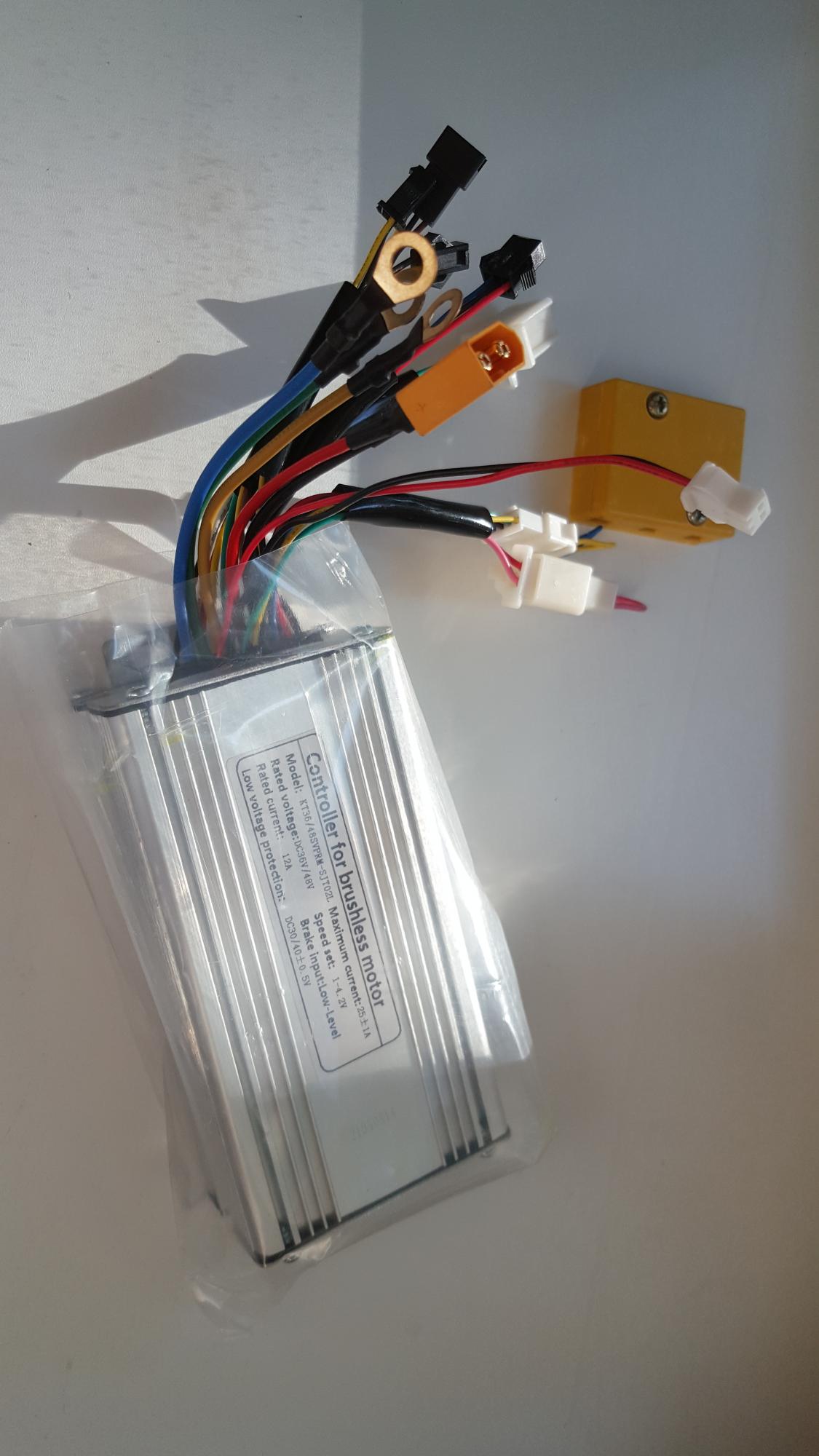

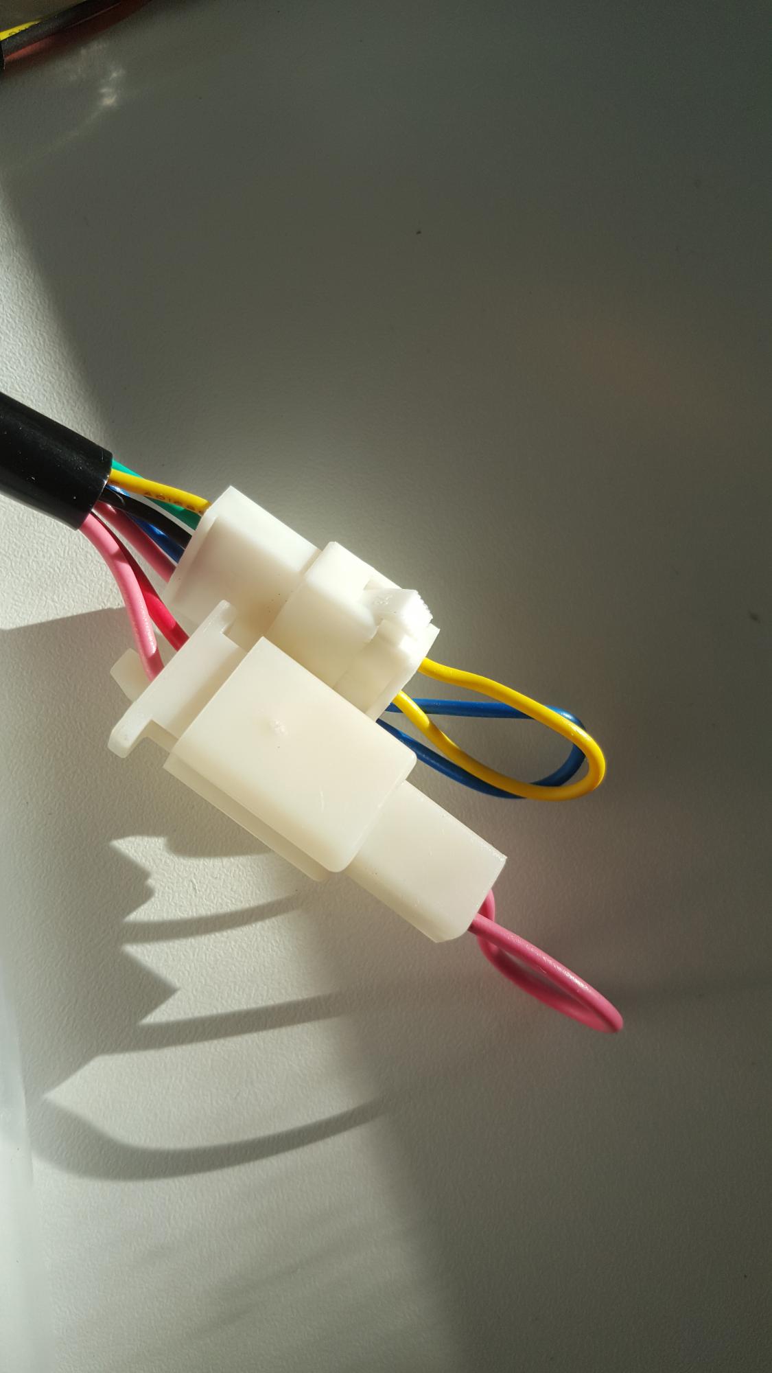

flower07
Доброго времени суток.
Пришел такой контроллер.
Подскажите пожалуйста, красный и розовый провод - это включение контроллера?
Почему соединены провода, которые идут на дисплей? Позволяет включать контроллер без дисплея?

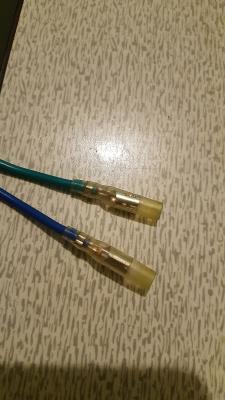

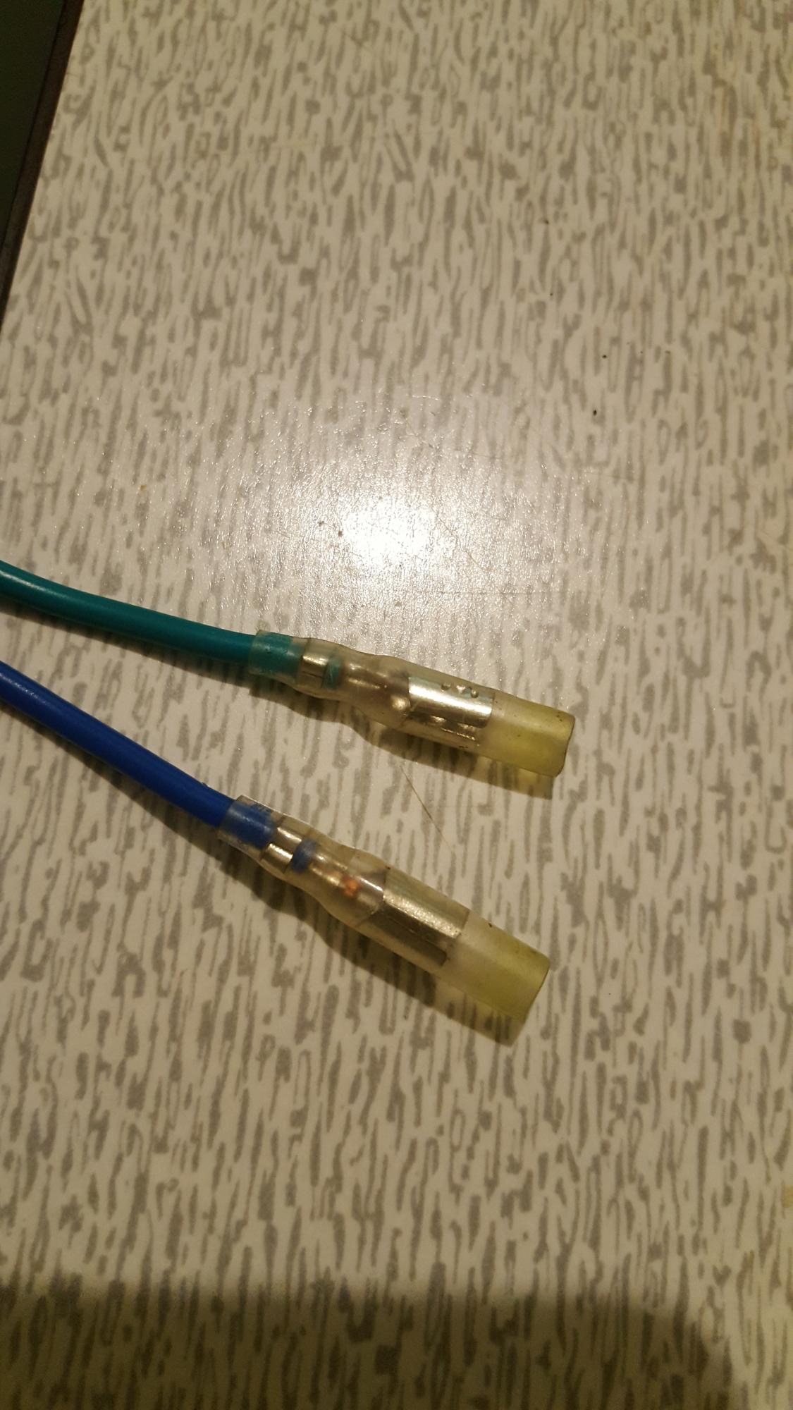

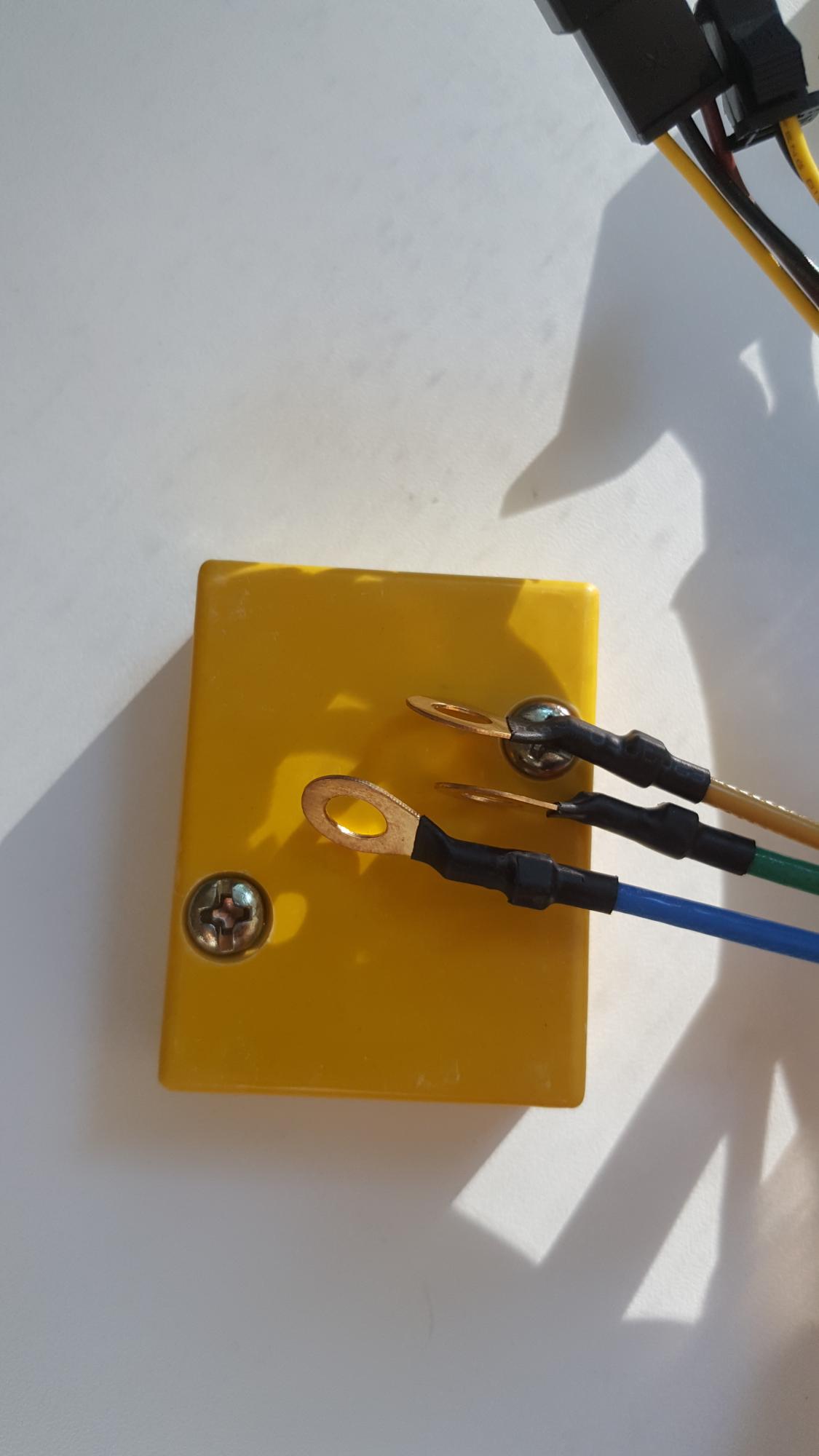

Добавлено 05 Июль 2021 в 23:30
У меня сейчас провода от мотор-колеса с таким соединением:
Есть ли смысл изменить на такое, как на новом контроллере? Понятно, что надежнее, но не водозащитное.

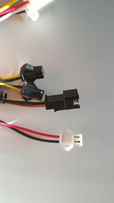

flower07
Какое назначение этих проводов?
Желтый-черный 2 шт, потом желтый черный коричневый 1 шт,
черный-красный я так понимаю - это на ручки тормоза?
Скорее всего да.
Заглушка для дисплея, позволяет без него.
