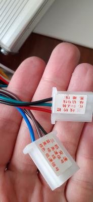

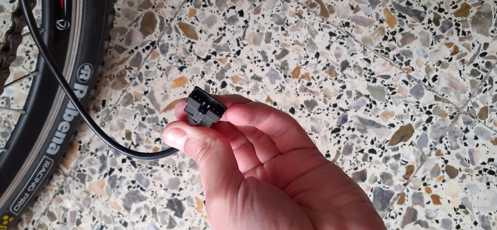

Сегодня пришел контроллер 36v/48v. Но разъём ручки газа оказался другой. У меня на ручке газа 6 pin, а на контроллере оказалось 3 pin. Догадываюсь что один из трёх оставшихся это провод зажигания, а вот остальные не знаю где искать. Эти провода никакой реакции не дают.
Так же не работает режим обучения, он должен работать без ручки газа насколько я знаю.
Подозреваю что здесь опять вина этого провода зажигания...
Ссылка на контроллер
https://a.aliexpress.com/_dVqocNV
Ссылка на ручку, похожа
https://www.ebay.es/itm/1-Par-Mango-Acelerador-Pantalla-LCD-Manillar-Scooter-Coche-Electrico-Repuesto/303501456001?_trkparms=aid%3D555018%26algo%3DPL.SIM%26ao%3D1%26asc%3D20190917065201%26meid%3De1f647a9e3a449f89ffbae82b93d4044%26pid%3D100935%26rk%3D1%26rkt%3D12%26mehot%3Dco%26sd%3D392718825701%26itm%3D303501456001%26pmt%3D1%26noa%3D0%26pg%3D2332490%26algv%3DSimplAMLv5PairwiseWeb&_trksid=p2332490.c100935.m2460
Если нужна еще какая то информация или фото пишите, все предоставлю.
П.С. У меня на старом контроллере не было провода зажигания,  вообще не понимаю что с ним делать и куда его пихать.
Провода черный зелёный и красный скорее всего это ручка газа. Второй разъём не знаю для чего. Нужно еще 3 провода найти, как видно на фото выше.

Sanek6282
С зажиганием разобрался. Помогли уже. Режим обучения работает. Подключил я 3 пина ручки газа от контроллера. На поворот ручки реакции нет, но когда один из проводов добавляю или убираю начинает крутиться колесо. Помогите найти эти 2-3 провода оставшиеся. Боюсь пробовать все подряд, вдруг сгорит еще что-нибудь.
Вот, что осталось, найти:
Marrón: entrada de energía - коричневый вход энергии
Blanco: señal de velocidad - белый сигнал скорости
Amarillo: cerradura eléctrica - жёлтый электрический замок, возможно это зажигание (подключил пока на прямую, потому как зажигание тут не срабатывает)
По сути осталось 2 провода найти. Но хоть и подключен зеленый провод на дисплей, он не работает.

Sanek6282
Цитата: Thunder_blade от 18 Март 2020 в 19:17да зажигание на + батарейки
Как я только не пробовал сегодня провода комбинировать, реакции 0. Не включается дисплей. У меня есть провод для дисплея отдельный, но он думаю для более серьезного дисплея со спидометром и прочее.
Sanek6282
Поменял 3 пина местами, оказалось цвета перепутаны. Ручка газа заработала, но дисплей на ручке все еще не горит.
Sanek6282
Спасибо за помощь. Разобрался, работает дисплей и ручка. Только вот оказалось что на новом контроллере нет похожего провода, который питает компьютер. В итоге подал питание от толстого красного провода +. Возможно кому-то в будущем поможет эта информация.
