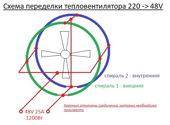

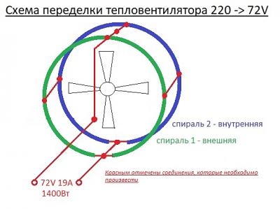

- полностью разорвать цепь, идущую от 220В к спирали;
- произвести замыкание спирали в кольцо;
- соединить обе спирали параллельно;
- припаять отводы для подключения аккумулятора.
Должна получится такая схема соединений:
В первом случае мы получаем сопротивление спирали около 1.9 Ом, во втором - 3.8 Ом.
Напряжение можно подавать любое, главное, не превысить мощностной режим, на который был рассчитан тепловентилятор, когда он штатно работал как печка от 220В.

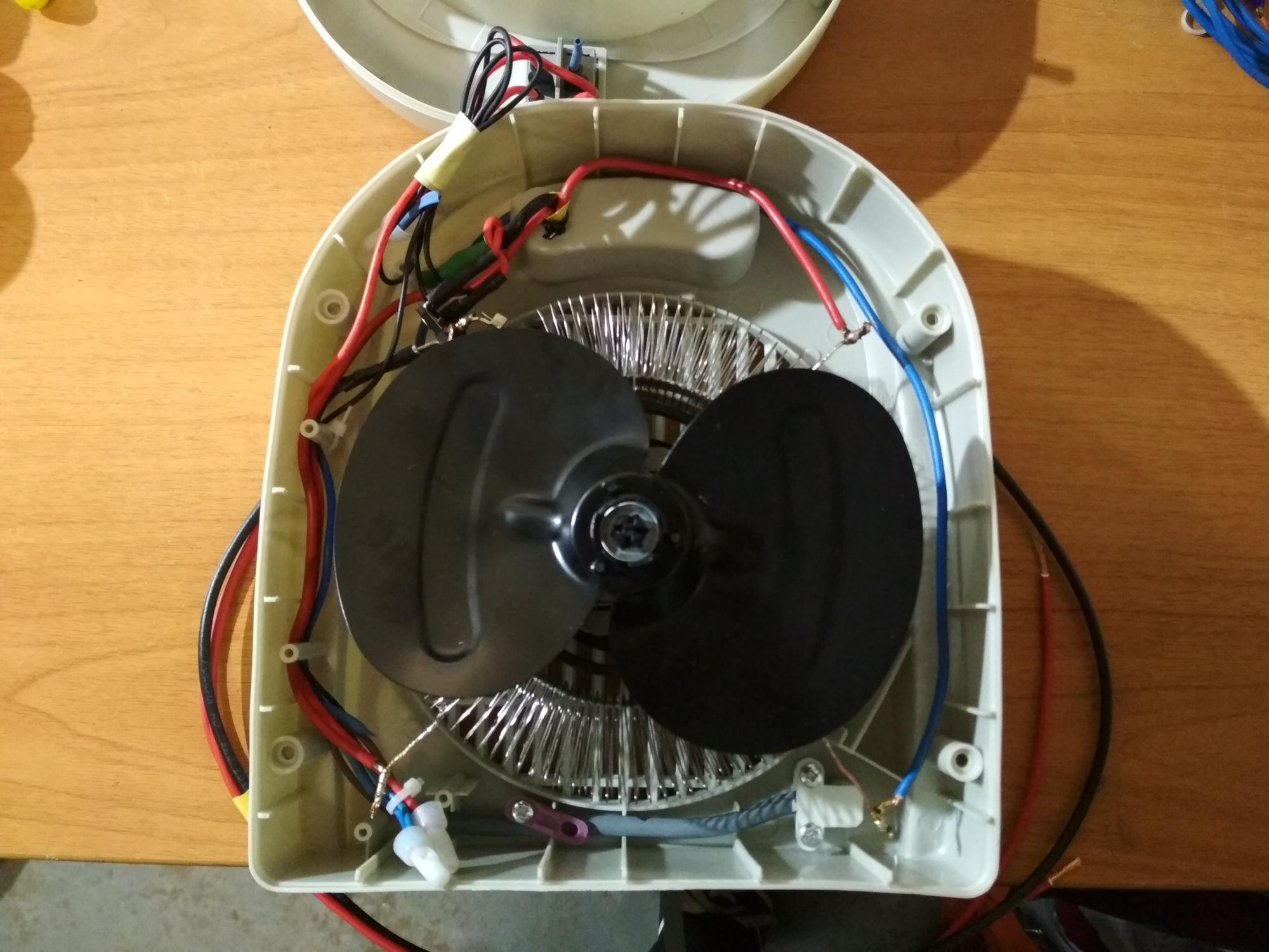

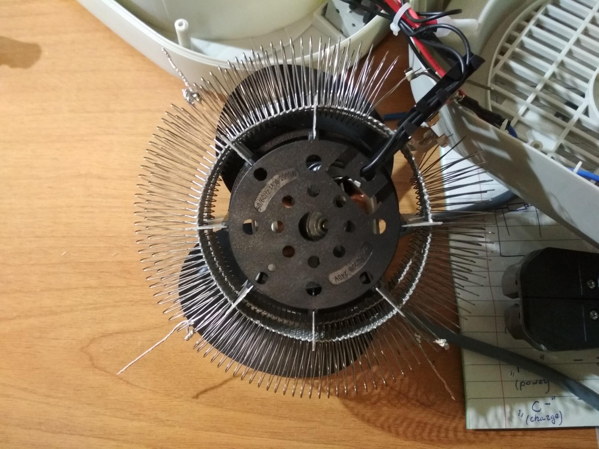

Как это выглядит внутри:
На фото не видно, но есть некоторые нюансы припаивания отводов из медного многожильного провода к нихромовой проволоке.
Подпайку следует осуществлять в несколько этапов:
1. Механически очистить поверхность нихромовой проволоки от окислов.
2. Использовать ортофосфорную кислоту для лужения нихрома (качество лужения будет сильно зависеть от того, насколько хорошо зачищена поверхность).
3. На отрезке 5-7 мм нихромовой проволоки сделать медный бандаж из медного волоска. Намотать спиралью. И снова облудить.
4. Припаять отрезки многожильного провода 1 кв.мм без изоляции (как лучи солнца, видно на фото).
5. К этим отрезкам уже припаивать провода 1.5 кв.мм - выводы для разряда аккумулятора.
Выполняя все эти пункты, можно добиться прочного соединения выводных проводов к спирали без ее механической деформации и повреждения (нихромовая спираль очень податлива и чувствительна к натягивающим силам).

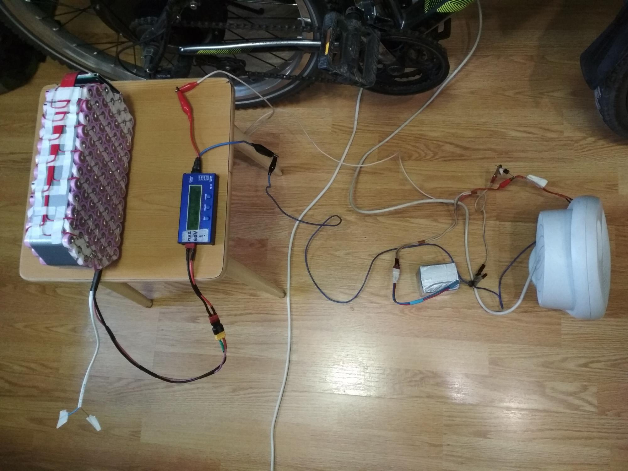

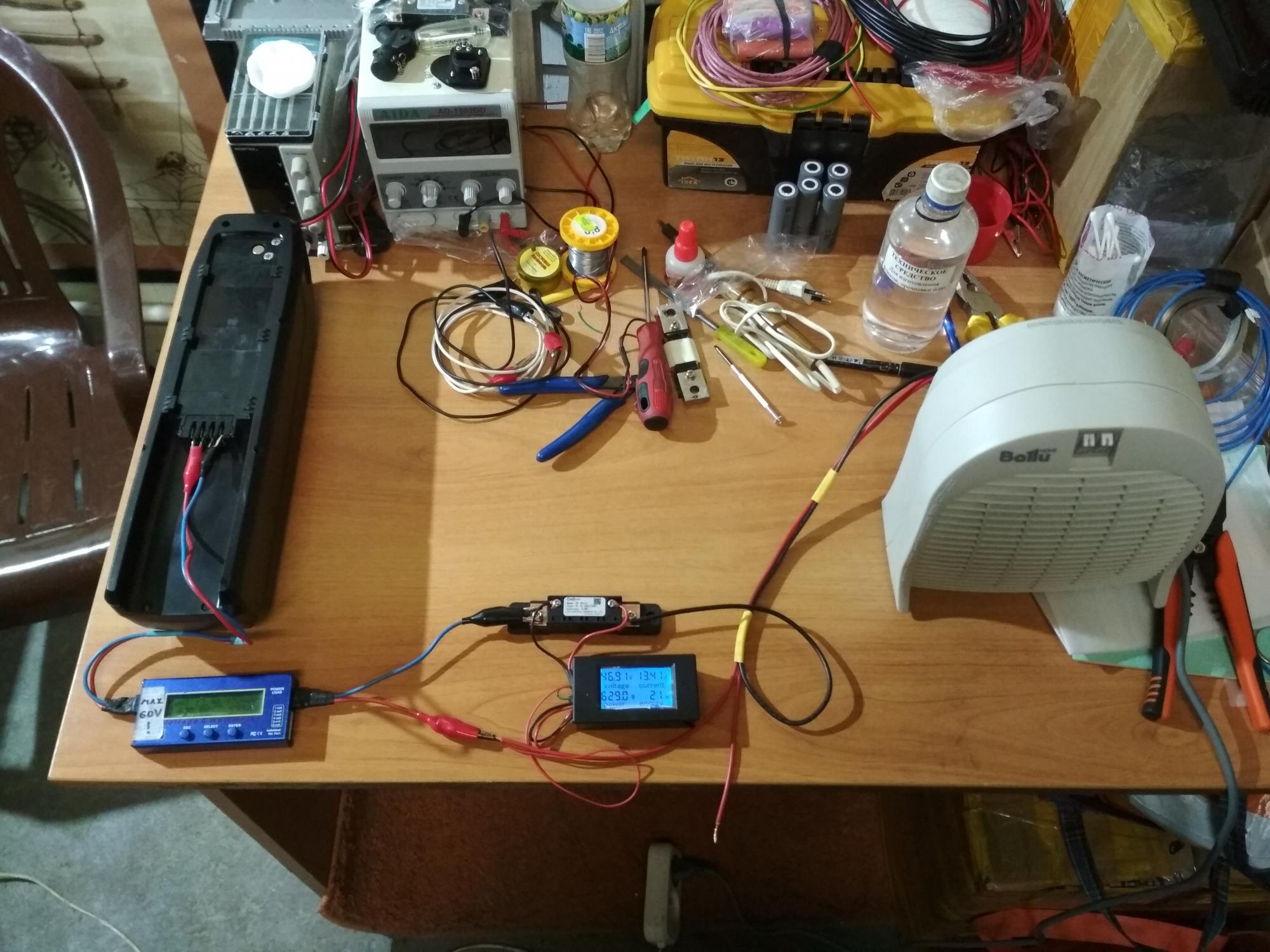

Такая нагрузка у меня уже используется несколько лет для тестов батарей и хорошо себя проявила.
Очень важно! Внимание!
После переделки при работе с таким тепловентилятором следует четко для себя выработать правило:
Сначала включаем вентилятор, и только потом подаем напряжение от батареи!
В противном случае возможно расплавление пластика, на которой держится спираль и даже ПОЖАР!
Также, следует контролировать процесс разряда, чтобы в случае, если в доме пропадет сетевое электричество и вентилятор остановится - вовремя отключить аккумулятор.
