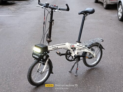

И вот какие революционные вещи хочется внедрить.
1) Идут постоянные эксперименты по внедрению низковольтного аккумулятора на 24в и результаты обнадеживающие, такой аккумулятор:
- значительно легче
- меньше
- дешевле
- даёт меньше перегрев мотору
2) Повысить функциональность фрикциона - сделать из него не только привод, но и яркую фару с питанием от общего аккумулятора
3) Принудительный дистанционный прижим обеспечивающий надёжное сцепление в дождь и лёгкий 100% педальный ход.
И вот начинаются муки творчества по внедрению этих идей.
Усложняется задача и потребностью всё сделать не только технологично, но и красиво.
Вот нашли такую светодиодную лампочку на 24в - видимо на её базе и будем крутить конструкцию.

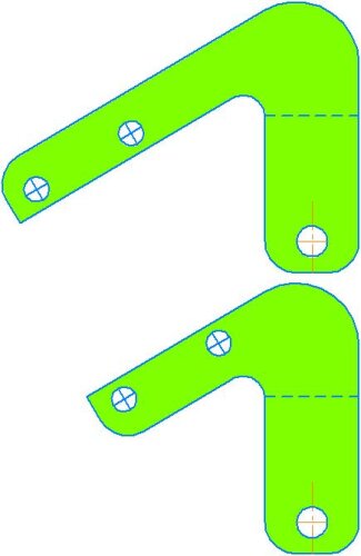

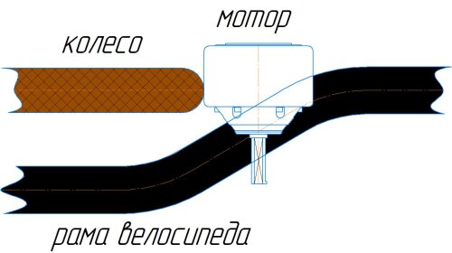

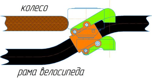

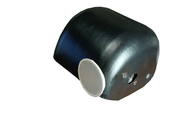

М-Велосипедист
В фотошопе это выглядит так:
М-Велосипедист
Для компактности отсекли всё лишнее

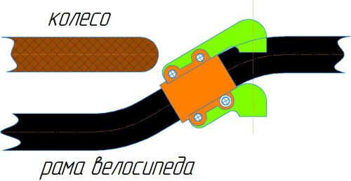

М-Велосипедист
На чертеже -это выглядит вот так:
М-Велосипедист

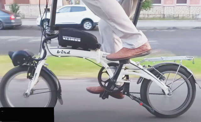

Вот так это выглядит в натуре...

solo207
И получится прыгающее-вибрирующее пятно света....
М-Велосипедист
#8
Цитата: solo207 от Вчера в 08:39И получится прыгающее-вибрирующее пятно света....
Возможно потом ещё сделаем и мигающие.  B-)
Не хочется перед каждым выездом думать, хватит батареек в фонарике или нет - теперь центральное питание от общего аккумулятора на котором и работает фрикцион.
И тут ещё интересный эффект - когда батарея сядет и отключится от фрикциона - фонарик продолжит работу, для него остатка энергии хватит на долго...
М-Велосипедист

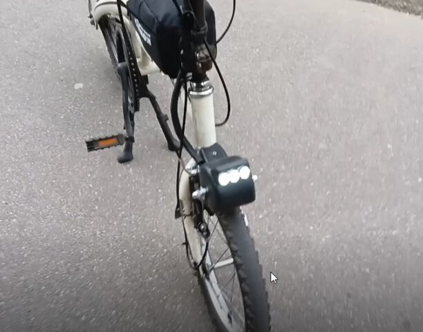

Это не так.
Вот смотрите как работает прототип:
РУТУБ КИНО; https://rutube.ru/video/8ad9572f7fac88effc7e2c64acf2e64a/?r=wd
ЮТУБ КИНО: https://youtu.be/tiz7T9D8ogY?si=PS0nCN-150MFguKl

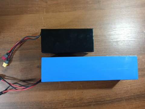

Цитата: М-Велосипедист от 03 Июль 2026 в 19:451) Идут постоянные эксперименты по внедрению низковольтного аккумулятора на 24в и результаты обнадеживающие, такой аккумулятор:
- значительно легче
- меньше
- дешевле
Вот тут обуревают сомнения... - снижение напряжения батареи приводит к необходимости пропорционального увеличения её тока (при той же мощности). То есть - ни легче, ни меньше, ни дешевле не получиться... - в лучшем случае - те же "яйца-вид сбоку"... А реально - чем выше напряжение, и чем меньше ток нагрузки - тем лучше - это аксиома...
Я делал преобразователь напряжения для лифера (16 Вольт в 42 Вольта) - там жуть - от батареи отбирается ток 20-30 Ампер..., и это при мощности мотора 350 Ватт. Работает нормально, но батарею искренне жаль...
М-Велосипедист
Цитата: варп от Вчера в 21:22Вот тут обуревают сомнения... - снижение напряжения батареи приводит к необходимости пропорционального увеличения её тока (при той же мощности).
Нет, речь о снижении напряжения одновременно со снижением скорости , динамики и момента сопротивления - что означает снижения реальной мощности, а значит и потребляемого тока...НА ВЫХОДЕ СНИЖЕНИЕ НАГРЕВА...
Электровелосипед станет спокойнее - более вялым, но дальнобойнее и менее сильный в гору.
Цитата: варп от Вчера в 21:22А реально - чем выше напряжение, и чем меньше ток нагрузки - тем лучше - это аксиома...
Не забывайте про сечение проводов обмотки и соответственно их сопротивление - повысите напряжение увеличится и ток,  мощность возрастёт, но обмотка начнёт нагреваться не рассчитанная на такой ток.
И наоборот с понижение напряжения пропорционально уменьшится и ток...
Цитата: варп от Вчера в 21:22Я делал преобразователь напряжения для лифера (16 Вольт в 42 Вольта) - там жуть - от батареи отбирается ток 20-30 Ампер..., и это при мощности мотора 350 Ватт. Работает нормально, но батарею искренне жаль...
У меня старенькая батарея 22а.ч. 48в на тяжелом фетбайке киловаттный движок.
При скорости 40км.ч - хватает её на 10км
При скорости 20км.ч - хватает её на 30км.
М-Велосипедист
Движок который мы используем явно расчитан на номинальные параметры совсем не те, которые пишутся в рекламе.
Пишут 600вт, а реально не более 150вт, отсюда и проблемы...
Только не просите показателей ваттметра - в них нет смысла , тут главный прибор термометр - перемотками, переделками заниматься не будем...
Нет даже объективных данных по уровню допустимого нагрева этих двигателей, но думается, что 110 градусов многовато.
М-Велосипедист
#13
Подайте на лампочку повышенное напряжение и она загорится ярче и перегорит.
А вот на ЛЭП другая история, провод не совершает работы на перегоне между повышающем и понижающем трансформатором, ну кроме работы по нагреву самого проводника - отсутствует фактор механического момента сопротивления ну или иного прибора не механического, напрягающий систему по совершению работы.
Все проблемы по нагрузкам на себя берёт вторичная обмотка понижающего трансформатора - толстая короткая...
М-Велосипедист
Цитата: варп от Вчера в 21:22То есть - ни легче, ни меньше, ни дешевле не получиться...
Вот посмотрите на два аккумулятора одинаковой ёмкости по 20а.ч., но один 48в (3.5кг), другой 24в(2.1кг)  ... :pardon:
