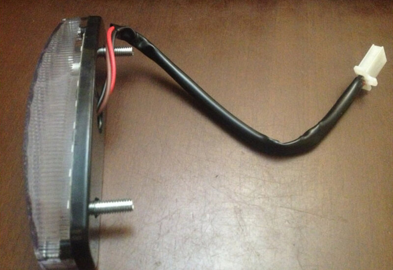

Цитата: Artsem K от 11 Янв. 2025 в 09:50есть у меня задний огонь,
который поддерживает функцию стоп-сигнала
проблема в том, что не знаю, как подключить.
будет батка 12в,
с включения кнопки на руле загорается задний огонь (не путать со стоп-сигналом).
на ручку тормоза собираюсь влепить нормально разомкнутый геркон.
при торможении некая цепь замкнется (разомкнутый геркон разомкнется) - и загорится стоп-сигнал.
У меня похожий установлен с Алишки,только он на  DC 6V-80V 2W . Он и передняя фара (6V -80V) подключены через реле (управление реле  от 6 вольт на свет TSDZ2)к акб велосипеда 48 вольт .Стоп сигнал управляется через второе реле теми же 6 вольтами но через концевик на ручке тормоза.
Для езды по городу света вполне достаточно.

Ещё более это не клуб помощников рисовать блок схемы для подключения трёх проводов  :-D  :hello:
Цитата: Artsem K от 12 Янв. 2025 в 17:59где на фото блок-схема?
На фото подписаны назначения выводов. Блок-схема: батарея 12В - кнопка - фонарь - земля - батарея 12В.Untitled-1.jpg

а стоп-сигнал где? коричневый провод. и геркон.
на листике порисуй Эдуард.
Цитата: edw123 от 12 Янв. 2025 в 19:49На фото подписаны назначения выводов. Блок-схема: батарея 12В - кнопка - фонарь - земля - батарея 12В.Untitled-1.jpg
На коричневый подать +12 - будет всегда гореть габарит. На красный +12 через геркон - будет тормоз. Черный фонаря - на черный батареи.
