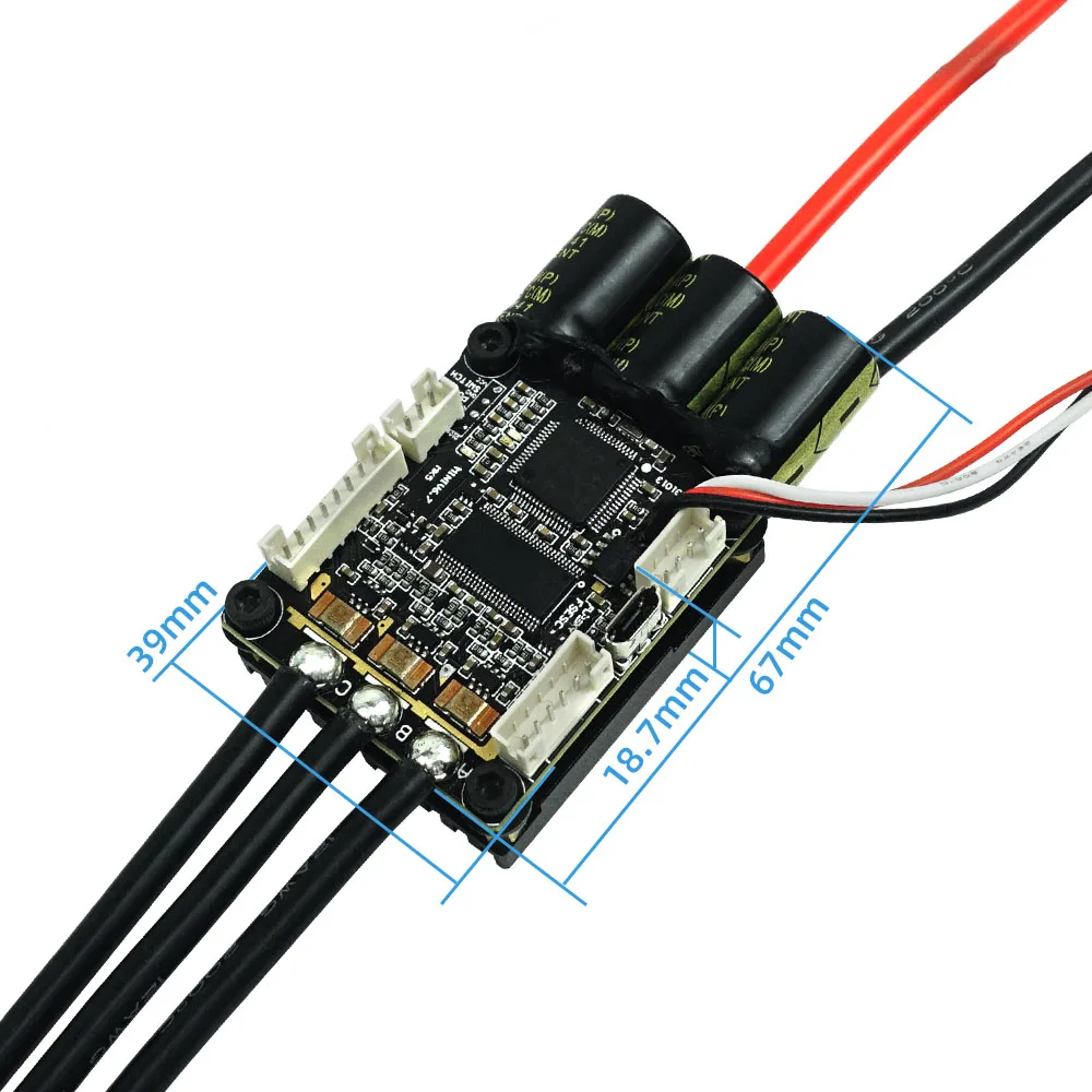

Продай и купи VESC он тоже компактный но мощности хоть отбавляй, я на своём прямом приводе вливаю в него 120 фазного и до 2-х киловатт батарейного разгон просто шикарный, при этом летом он грелся не более 60 градусов, только не бери "кирпич" они слабые и сильно греются, бери 75100 v2 у меня такой (фото приложил). Мосфетов там 6 штук но они качественные. экрана 2025-10-29 130629.jpg

У человека мотор 350 Вт. Ему вот такого достаточно Flipsky Mini V6 Mk5:

Цитата: Mike 372 от 29 Окт. 2025 в 14:39У человека мотор 350 Вт. Ему вот такого достаточно Flipsky Mini V6 Mk5:
Запас лишним не будет, к тому же вдруг захочет он мощный мотор купить, опять покупать контроллер?
60$ за качественный контроллер это не дорого.
