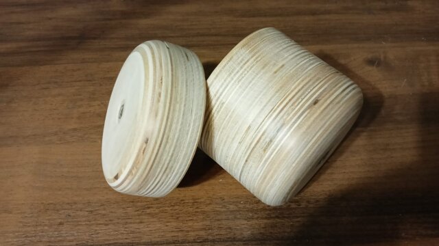

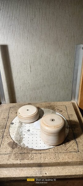

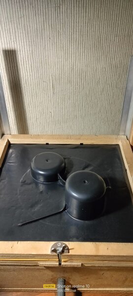

Прозрачная брызгозащита не опрятна - вся грязь будет там демонстрироваться перед наблюдателем... :-D
Надо формовать конечно  из черного пластика.
И делать эту брызгозащиту универсальной на все виды фрикциона на басе МК скейтборда.
Вот заготовки матрицы формовки будущих брызгозащитных крыльев фрикциона.
Наш Telegram https://t.me/velokometa
Критика моей личности  выделена в две отдельные темы - прошу не мешать общению в других  технических темах
https://electrotransport.ru/index.php?topic=68949.0
М-Велосипедист

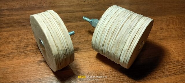

Всё можно отдавать на формовку, начинаем разогревать печь:

Вот такова технология:  разогрев 60 мин, а потом каждые 20 минут формует вот такие детали:

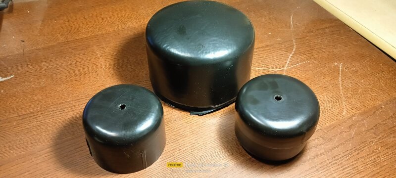

Три вида капота напечатали:
- двойной на передний фрикцион
- одинарный на подкореточный
-  а большой на бензомотор

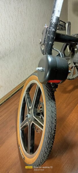

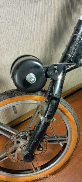

Пристроили и брызгозащитное крыло к фрикциону на переднее колесо велосипеда СТРИДА-КОМЕТА
Подшипникодержатель и плоское крепление червячными хомутами мне понравилось простотой и надёжностью.
Попробуем все подвески такого плана перевести на такую конструкцию.

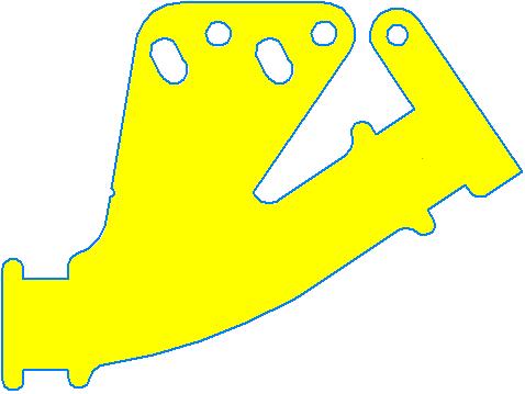

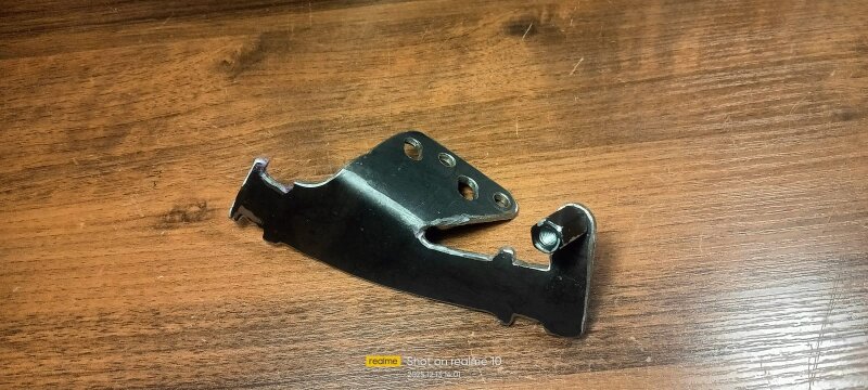

Опыт передней подвески дал развитие и подкореточной подвески, теперь и она станет крепиться на массовых червячных хомутах.
Изогнутость трубы Стриды позволяет подвеске стабильно удерживаться на ней без вращения.
Вот основа подвески - рама, рассчитанная сразу на два диаметра колеса велосипеда  16" и 18"

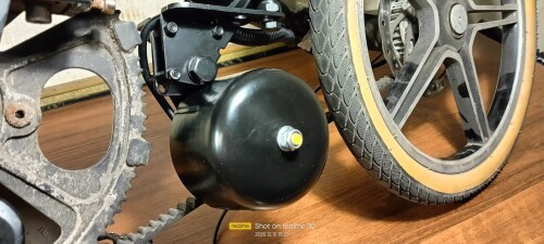

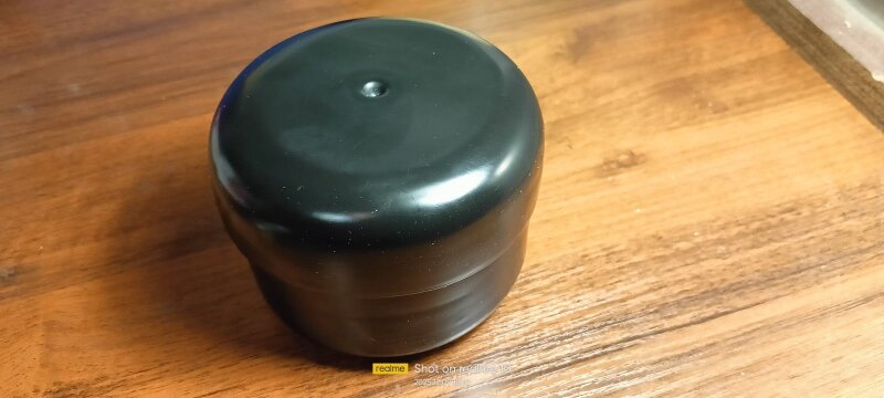

Вот и для подкореточного фрикциона удалось сделать брызгозащитный кожух.
М-Велосипедист
Ох, а тут проблема...
Пластик-то кожуха термопластичный, а ась мотора, на которую осуществляется крепление, может разогреваться до 70 градусов.
Видимо нужны термоизоляционные шайбы.

Дело серьёзное - метнулся в магазин и проблема думаю решилась.
Брызговик зажат горячими шайбами, но между пластиком и шайбами теперь проложена резина которая плохо проводит тепло.

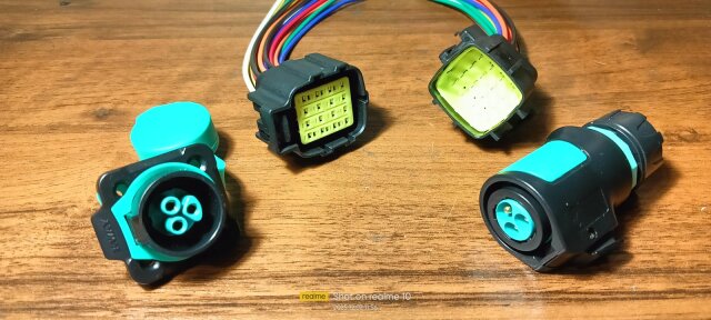

Техническое задание усложнилось.
Кроме брызгозащиты появилась задача подключения в систему двух электросумок.
Причём должна быть возможность ездить и с двумя и с одной сумкой.
Сложность в том что сумки расчитаны для размещения в них не только аккумулятора но и контроллера.
Значит контроллер должен мигрировать из одной сумки в другую вместе с аккумулятором.
Электросумки размещены в разных местах - одна на руле другая на багажнике.

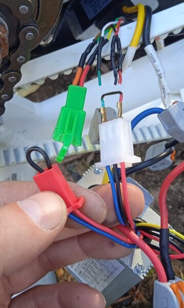

Решили в общий кабель параллельно разместить на его краях электро разъёмы для подсоединения контроллера который имеет ответные разъёмы.
Вот как выглядит такой мобильный контроллер со штепсельными разъёмами.
Один разьём 16-и канальный:
- ключ на старт
- датчики холла
- датчик PAS
- выключатель рукоятки сцепления
- электрогаз
и другой разъём на три силовых канала фазных от мотора.

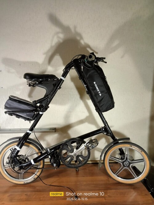

М-Велосипедист
Вот так всё это хозяйство выглядит в сборе: две сумки многофункциональный кабель с электрогазом, датчиком, PAS и рукояткой сцепления с конечником и стопором.
И мобильный контроллер.
Вот так это всё выглядит на электровелосипеде:

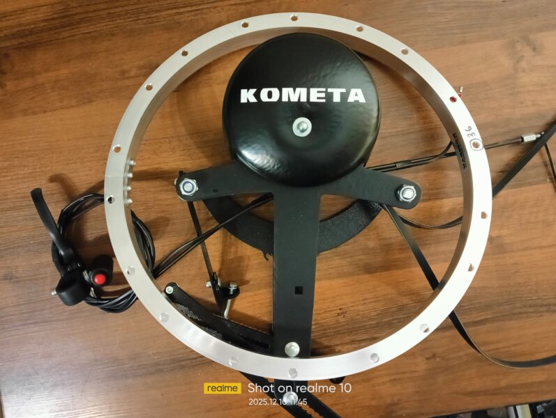

Продолжается дальнейшее развитие фрикционного электропривода для Стриды:
Модернизация, которая улучшила, облегчила  и упростила конструкцию.
Плоская подвеска на червячных хомутах.
Применили лазерный подшипникодержатель с подшипником.
Применили и пластиковую брызгозащиту.
