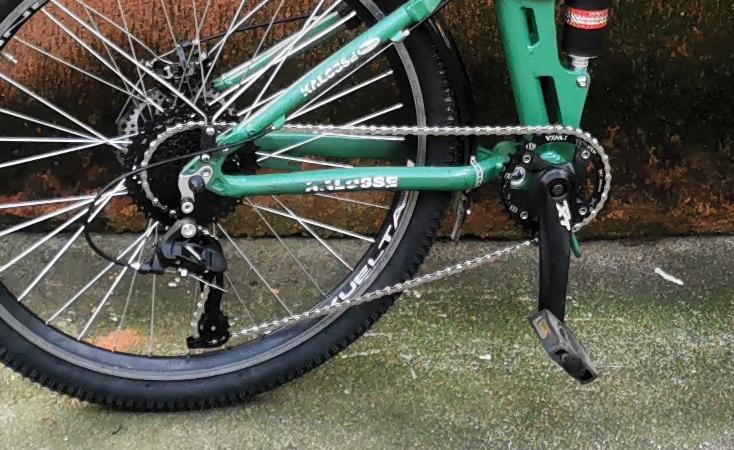

Трансмиссию установил современную, типа 1х8, ведущая звездочка - 34 зуба, ведомые - от 11 до 40, вышло куда удобнее, чем прежняя моя "27 передач" с двумя переключателями. Выглядит это вот так:
Я уже писал про сложности с резиной на заднее колесо - чтобы поместилось крыло, большой размер шин туда ставить нельзя. У меня влезло максимум 26х1,75, ну и нормально, ездить можно. На переднее, соответственно, 26х1,5.

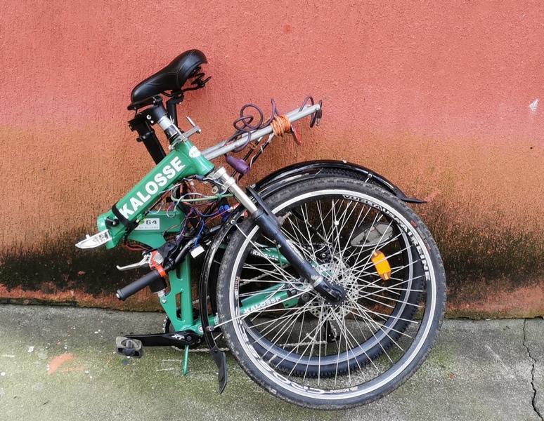

Теперь про главную фишку этой рамы - её складываемость. Вот что из этого вышло:

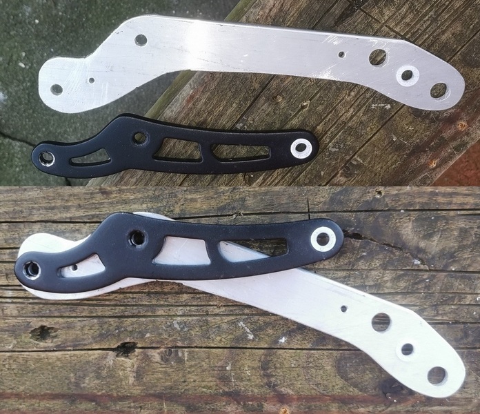

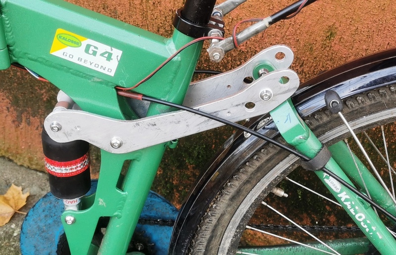

Теперь расскажу о переделке в задней подвеске. Добрые люди тут уже упоминали, что подвеска сконструирована плохо, и комфортной езды ожидать не приходится. Так и вышло. Мне удалось разобраться в причине этого - у чёрных рычагов, передающих усилие от задней вилки на пружину, китайские конструкторы неудачно рассчитали длину и угловое положение плеч. Из-за этого плечо рычага слишком короткое, а угол между этим плечом и подвижной частью задней вилки слишком велик - он приближается к 160 градусам, а подвеске для хорошей работы нужно приближение к 90. На фото, показанных выше, всё это хорошо видно.
Пришлось делать новые рычаги, и для этого мне удалось раздобыть алюминиевые (сплав АМ31) пластины, которые применяют как токопроводящие шины в трансформаторных подстанциях. У исходных рычагов толщина 7 мм, у этих шин - 6 мм, но эту разницу легко компенсировать, подкладывая шайбы толщиной 1 мм. Для начала я разметил прикидочное положение отверстий в новых рычагах, чтобы можно было проверить 3 разных варианта. Вот результат этих трудов:
Велосипед с пробными рычагами смотрится вот так:
Поездил на этих рычагах, и выяснилось, что наиболее комфортно получается ездить на самых ближних отверстиях, т.е. когда длина плеча самая маленькая. Ну раз такое дело, снимаем новые рычаги и удаляем остальные две дырки. Заодно можно придать рычагам более пристойный вид, удалив при этом много лишнего металла. По окончании этой обработки рычаги (в сравнении с прежними) стали выглядеть вот так:

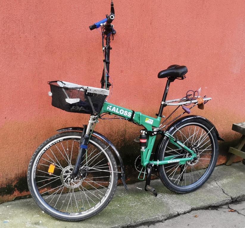

А велосипед с ними - вот так:
Далее - основательные испытания того, что получилось. А получился... похвастаюсь - практически идеал! Комфорт получился ровно такой, какого мне хотелось. Подвеска чётко компенсирует как поездку по булыжной мостовой, так и въезд на тротуарные бордюры (правда, не с разгону, до такого идиотизма я доходить не стал). В общем, теперь я смело могу рекомендовать раму Kalosse широким народным массам. А что касаемо дальнейших переделок, то теперь моя цель - попытаться создать из этого изделия электровел. Для этого надо как-то вписать аккумуляторный ящик в пространство между рамой, педалями и передним  колесом (причём чтобы он был съёмный) - задачка не из простых. Буду думать. Когда придумаю - напишу сюда, какие пришли на эту тему мысли.
