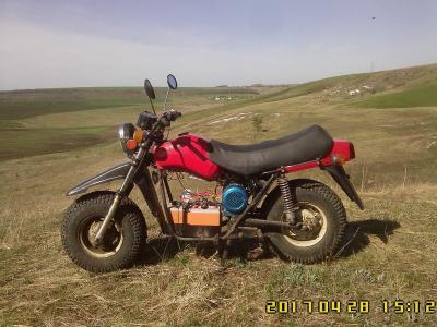

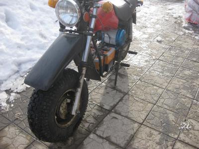

Был у меня такой моцик с МК 800Вт/1500Вт, короче так, ниочем....
http://www.evalbum.com/4117
Решил всеж его модифицировать для нормальных покатушек по пересеченке.

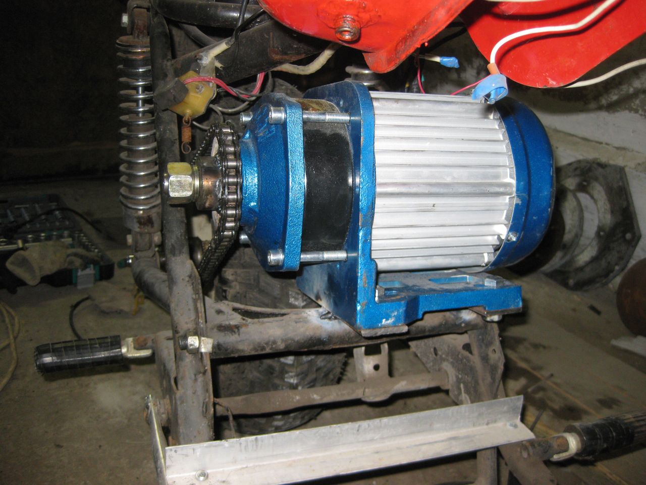

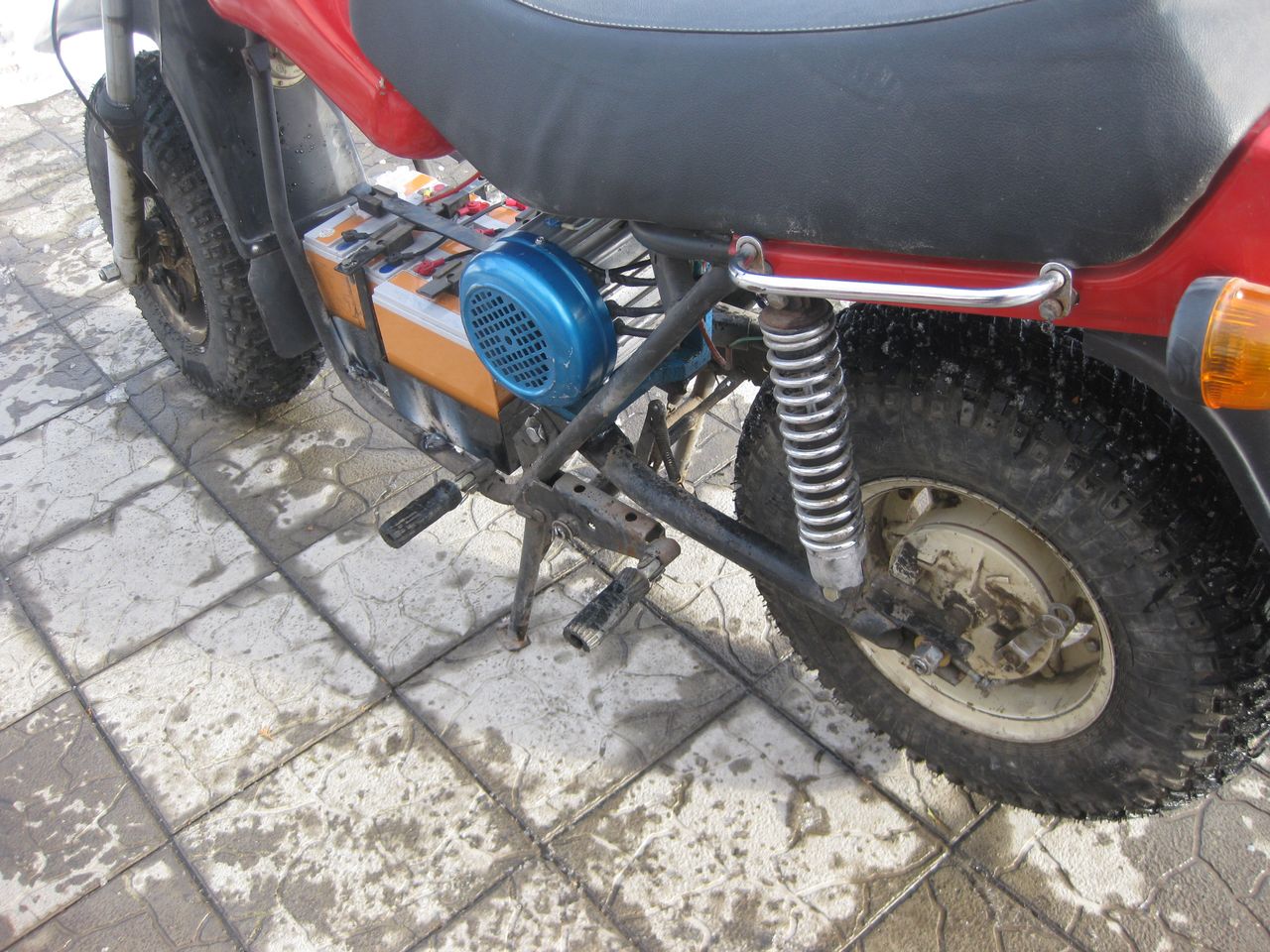

Мотор редукторник 2кВт БЛДС редукция1 : 5.5 и цепная передача 1 : 1.7

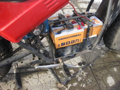

Аккумы пока свинки 20ач 60в. Контроллер Келли синусник 350А
Мотор встал на задний маятник как родной, только усиливать пришлось серьезно.
батарейки с ящиком заняли свое место
ну и общий вид:

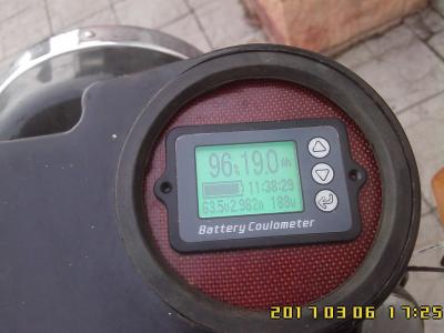

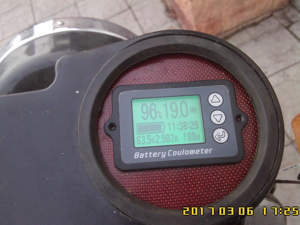

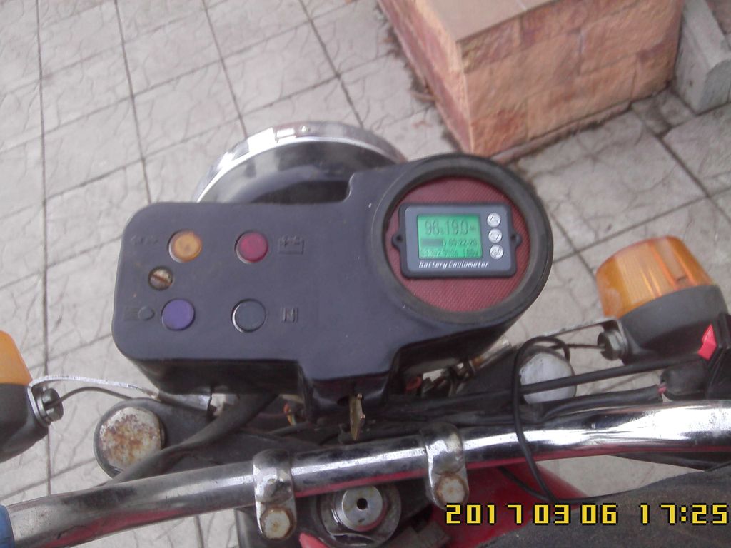

добавил прибор учета B-)

А чего свинки? Вам вроде не проблема литий достать?
LICC
свинки для тестов, потом будут титанки :-)

Немного покатался по горкам и оврагам - тянет великолепно, греется в меру, узкое место - свинина...Но титанат уже на подходе.
п.с. Какой все же прожорливый БЛДС привод....35-40кмч по трассе ест 2-2.2кВт... ЭлектроТаврия с асинхронником стока же ела при таких скоростях....
А гул мотора соизмерим с бензинкой  :ireful:
RommT
Это вина контроллера а не мотора.
электро-Ока
LICC
Контроллер Келли, синусник, обучен на этот мотор. Так что не знаю.....Мотор гудит также, даже когда мотик просто накатом с горки идет.
Genadi
Чё-то фигня какая-то... :-( Мой танк, на таких же батарейках по прямой, не больше 1квт кушает при 40-42 км\ч.
TOM
А какой редуктор в движке? Может, он шумный?
LICC
планетарка с пластиковыми шестернями, гудит именно магнитосцепление мотора.
