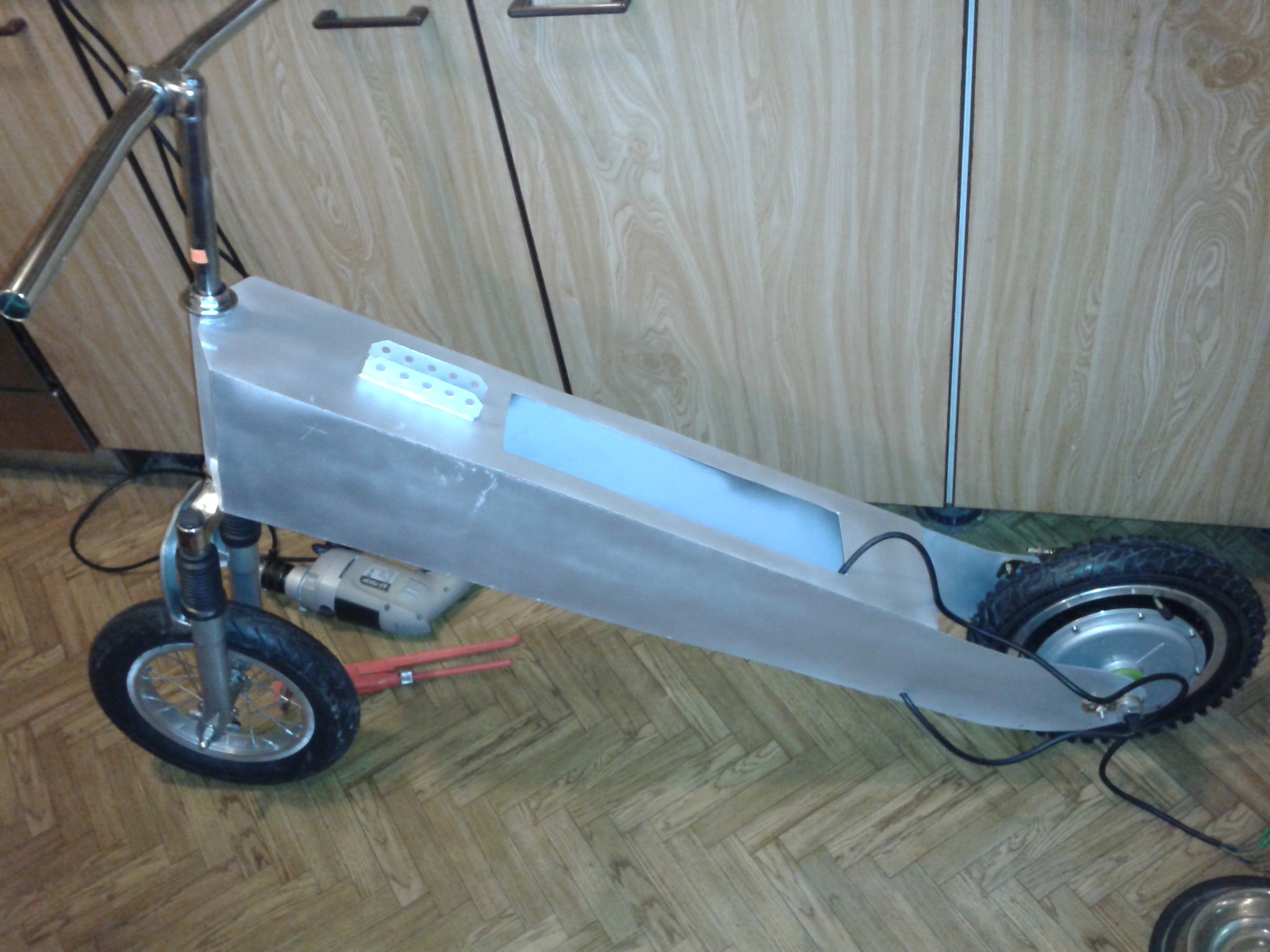

С чего начать разработку конструкции? С колеса.
С поиском не мучился, взял тут:http://narod.yandex.ru/shop.xhtml?site=mini-scooter&p=202482&g=2&n=2
Рама. Делаем так : лист стали сворачиваем в трубу квадратного сечения. В верхний конец ввариваем трубу рулевой колонки. Другой конец глушим.
Какие взять размеры? Зависит от размера аккумуляторов. Ну, тут проще. За 10 лет ремонта ноутбуков, накопилось немного.
Распатронил десятка три блоков и собрал из них вот такую батарейку.
Получилось 4 блока по 3Х9 банок. Если емкость(теоретическая) каждой банки 2,2Ач, то общая - 19,8Ач! Напряжене - 50,4 В. Впечатляет!
Все блоки соединил параллельно на сутки для балансировки.
     Так, займёмся корпусом(рамой это назвать не получается).
Раскидал на бумаге:
Во мы каковы будем!
И изобразил из пенопласта:
Остальное завтра.

Ракитин Алексей
Ну что-ж, продолжим...
Цитата: REM от 15 Дек. 2011 в 00:00
Нравитсаа :D :D :D :br:
Ага, мне цены на листогибы тоже понравились. Пришлось остановиться на стандартной сварке.
Отдал знакомому свой пенопластовый макет с просьбой сварить один в один. Материал - сталь, 2-шка.
Неделя времени и некоторое количество бумажек и корпус у меня.
Мама Мия!!!! Весу в нём!!! Килов 12-14.
Помыл с мыльцем, покрасил из балончика. Весь подьезд провонял.
Вот что получилось.
Ну,если есть вопросы какие, задавайте.

Ну вот,дети уложены, собака покормлена, кошки разогнаны по углам, можно и продолжать.
На чём мы остановились? Покраска...
Покрасил я всё это дело значит в 3 часа ночи, притащил в квартиру под ворчание жены(попахивает...).
На следующий день, вооружившись дрелью, дремелем, напильником и какой-то матерью, заперевшись на кухне начал всё это собирать.
Первым делом врезал моторколесо. Встало как родное.
Вилка была куплена заранее у "веломастеров". Самая дешёвая.Переднее колесо покупалось вместе с моторколесом.
Что дальше? Дома ни инструментов, ни времени. И дочурке 2 мес. Ей спать, а мне шуметь?
Покатил я тогда свой девайс на работу. А он собран частично...Гремит,стучит.
Бабули в будке в метро на меня заворчали, мол чё енто такое? Лисапед, не лисапед? Мотоцикл?
-Самокат, говорю я им.
Ладно, прорвался. По лесенке корячусь, спускаю.Весу то в нём теперь кг под 18. А у меня связка на руке рваная.
Милиц...простите, полица...,простите, полицейский ко мне трусцой подскакивает. Ну, думаю, сейчас ещё и с ним бодаться..
А он стал распрашивать, какой движок стоит и что за конструкция такая? Рассказал.
...Доехад до Пушкинской. Надо подниматься на эскалаторе, а тормозов у меня нет!!!!Стрёмно, но обошлось.
Притащил на работу, прописал на кухню. Девчёнки пошипели, но смирились.
Смотрю я на свою кроказябу, насмотреться не могу. Ну НЕ нравиться мне она!!!
Ладно. Очередная поездка на рынок в Сокольники лишила меня части зарплаты но был куплен новый руль(кривой),
седушка от какого-то мотоцикла ну и куча всякой мелочёвки.
Нет... Опять не то. Ладно, будем думать.
Пока думал, поставил правильно подвес сидения,
и запихал все внутренности.
Да, ещё подножки (не помню, как они называются), тоже на рынке купил. БОЛЬШИМ винтом насквозь
всей коробки прикрутил.
Ну вот. Поздно уже. Завтра вечером выложу последнюю часть.
