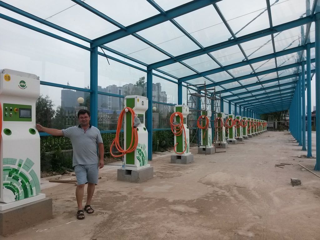

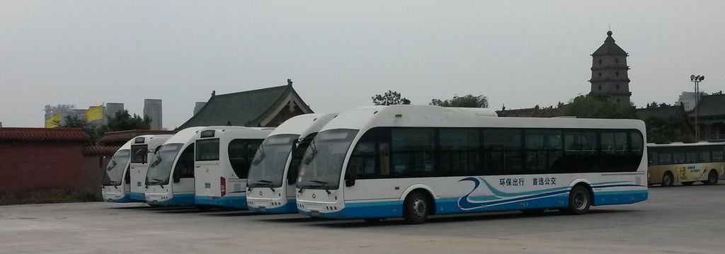

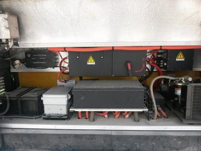

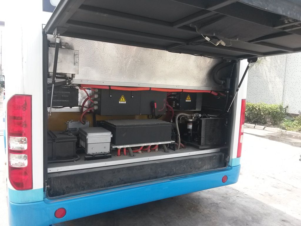

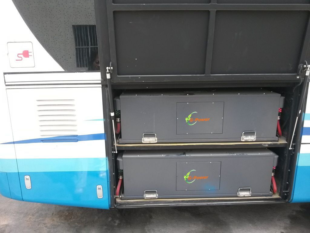

LICC
Вот примеры компоновки электробуса из Китая, летом я тестировал такой, порадовала динамика . Алюминивая рама и композитые панели.
батарейные блоки
оборудование
тестирование батареи на заводе
зарядные станции по 100квт
zap
Автобусы низкопольные?
В наплыве на крыше над передней частью автобуса - аккумуляторы?
С уважением,
Андрей
LICC
чет пропустил вопрос... батареи только внизу, сверху кондишка- жарко у них очень...
zap
Тогда вообще непонятно куда аккумуляторы засунули, если автобус низкопольный... либо их немного совсем.
