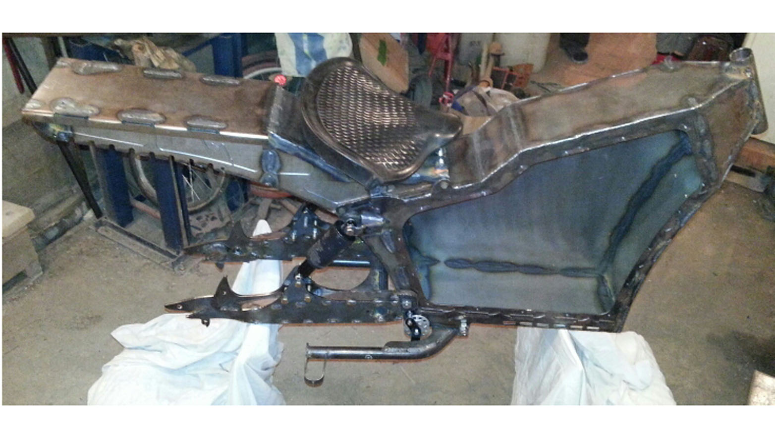

Эксклюзив 2 рамы..
Козырь 2

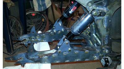

формат амортизаторов выбран странный, учитывая, что можно было выбрать любой
OIS
За счет "раздвоения" аммортов, достигается более короткая колесная база, по сравнению со схемой применяемой сейчас (с одним аммортом по центру маятника), но тогда теряем в рабочем ходе заднего колеса. Хотя для чоппера это не сильно принципиально, по сравнению с эндуро.
Бензин - зло и с этим надо срочно что то делать!
Владимир ВШ
На Вилке заднего колеса съёмные ушки. Это позволяет использовать амортизаторы длинной от 160 до 200мм.

Подскажите пожалуйста, а в раму козырь( обычную не пространственную) поместится назад 26х3.0 kenda flame?
velomastera.ru
Лучше 24х3.0 kenda flam использовать.
