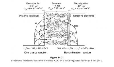

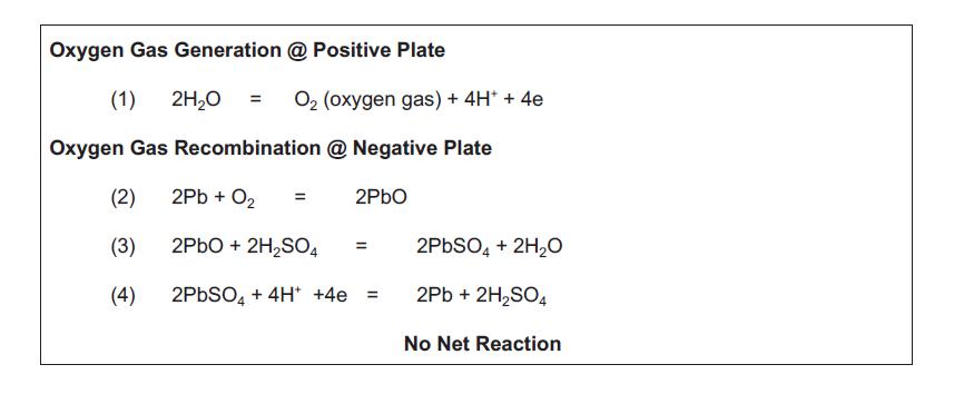

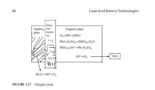

Если Вы чего-то не понимаете или не хотите принимать, это отнюдь не означает, что остальной мир будет подстраиваться под Вас.  C'est la vie.
UDAV-у я уже приводил цитату, когда он предлагал различать AGM и VRLA батареи, приведу и Вам - обращайтесь в редакции, издательства, исследовательские центры, к производителям АКБ, агитируйте пользоваться своими обозначениями:
ЦитироватьSuccess came, however, with the invention of the valve regulated lead–acid (VRLA) battery. The first commercial units were devised by Sonnenschein GmbH in the 1960s [9] and by Gates Energy Products, Inc. [10] during the 1970s. These were, respectively, the 'gel' and the 'absorptive glass mat' (AGM) technologies (v.i.).
[b-b]The VRLA battery is designed to operate by means of an 'internal oxygen cycle' (or 'oxygen-recombination cycle')[/b-b], see Fig. 1.4 [11].
Цитата: Alex_Soroka от 31 Авг. 2017 в 14:29Так вот хим.реакции возможны на атомарном уровне, там, в глубинах намазок, где О еще не стал О2, и вообще не забываем про совершенно полное игнорирование "стандартом" 60-и протекающих реакций внутри намазок АКБ.
...ну и про "гидратацию" и то что H-OH вместо H2O тоже бывает - "стандарт" как-то не знает.
Не сильно ошибусь, если скажу, что постоянным читателям форума уже оскомину набило это Ваше регулярное, без нужды, упоминание "60-ти реакций". Конкретнее будьте, что и где не так со стандартом? Намеки на "гидратацию", рисунки молекулы воды - какая связь этих упражнений с упомянутым стандартом?
Какое вообще отношение эти Ваши отступления имеют к приземленному высказыванию, что специально заливать в VRLA батарею избыток воды - бессмысленно?

[user]Alex_Soroka[/user],  ну тем не менее гражданин правильно говорит  что  из  O2  и  4H  вода получается не   через одну прямую реакцию  (для которой нужна платина в качестве катализатора)   а  через  3  реакции последовательно, с участием  дополнительных хим. элементов.
Главное физическое условие для протекания этой реакции - притащить газы с положительной пластины до отрицательной - с чем как раз и справляется стекломат.       Потому мы  и говорим  что в наливниках рекомбинация - пшик по сути,  а вот в АГМ с их матами она уже  имеет место быть в заметных объемах.
Подпись ;)
