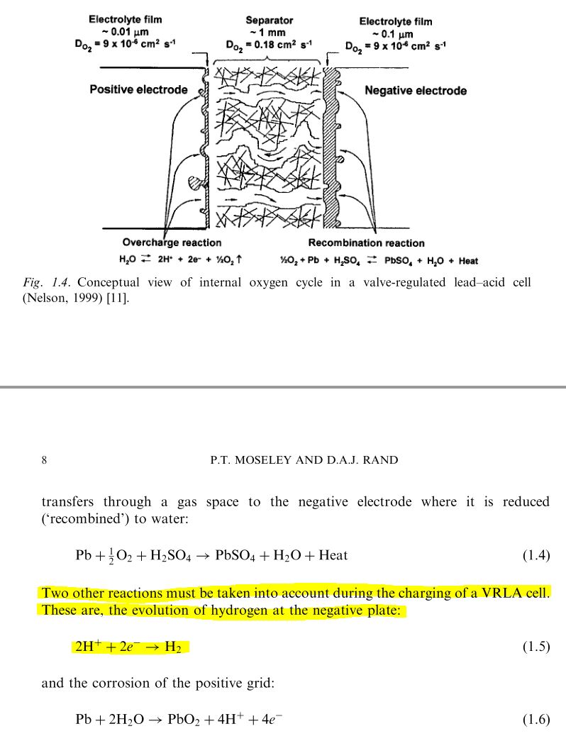

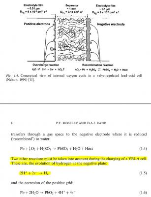

Обратитесь к рисунку 1.4. на котором наблюдаем концептуальное устройство АГМ в режиме перезаряда и укажите механизм выдавливания электролита из пор, находящихся в стекломатах.
Я вот даже нарисовал что происходит  :hello: на вашем "концепте".

Цитата: AKI от 27 Фев. 2019 в 21:22Рисунка с "концептуальным устройством АГМ в режиме перезаряда" не наблюдаю.
Ваше право - не видеть... Впрочем, и многих других тоже. Но,  авторы книги относятся к излагаемому иначе, чем вы. Они так и подписали рисунок [b-b]Conceptual view......[/b-b], что можно определить как основная точка зрения или определенный принцип понимания. Кроме всего, при изучении профильной  литературы не трудно заметить, что это именно так определенно понимают устройство АГМ [b-b]во всем мире.[/b-b] Как у вас все очень легко : сходу - не наблюдаю. Ну и плохо, очень. Авторы вот старались, чтобы наблюли. Много страниц написали, список литературы внизу привели  для тех кто не понял, еще раз дают возможность перепроверить факты, на которые опираются.
ПС А можно просто не хотеть ничего понимать, чем с успехом пользуются одиозные личности, например. Такой подход, впрочем, имеет право на жизнь. Но тогда нужно честно признаться в этом. Сейчас приведу пример.
ЦитироватьЕсли вас смутила надпись "overcharge reaction"
Нет, не смутила. Поскольку именно этот случаи рассматривается на рисунке, буквально. Ничего более. И  для него указаны характерные реакции на картинке, и никаких других. Это если смотреть.
ЦитироватьПритянутый за уши кислородный цикл
Вот вам самому не смешно. В каком месте статьи авторы [b-b]притянули  за уши[/b-b] кислородный цикл? Зачем им это притягивание?

ЦитироватьЕсли думать тяжело, прочитайте об этом под рисунком в книге, из которой вы его привели.
Ну перестаньте, право... Там этого не написано. Авторы достаточно серьезные(и это  слабо сказано, нет смысла даже указывать на это), такой ерунды нет в тексте.

Пример для AKI.
Цитата: Alex_Soroka от 27 Фев. 2019 в 19:06Я вот даже нарисовал что происходит  :hello: на вашем "концепте".
Я вот понял, что он и не читал и не разобрался в информации. Ну, не видит он стрелочками нарисованный авторами путь газов. Для его картины мира обязательно нужны пузырьки. Позарез. А тут беда..они на картинке отсутствуют. Так,  все ж просто - нет пузырьков, а мы нарисуем поверх авторского скетча свои каляки-маляки красным цветом. И ничего. Никаких слов для разъяснения, что нарисовал. А вопросов ведь множество к непотребству. Например, эти кружочки -  пузырьки все же или обводка чего-то важного? Почему такого размера? Зачем они именно в этом месте? И что с того будет - какой и как затронется физический/химический процесс? и так далее....
Но...ему простительно - у него своя отличная от научного сообщества картина мира. Он давно пребывает в своих фантазиях, морочит голову который год подряд всему форуму.
И тоже имеет право, только какое это имеет отношение к пониманию?
Дети абсолютно также поступают с книжками, еще и рвут их на бумажки. Разве это значит, что так они поняли прочитанное? И всем теперь непременно следует также понимать?
ПС Правда бывает и тут медленный прогресс. В красных подписях наблюдаем новизну в знаниях корректора - [b-b]"кипячение" выравнивающий заряд[/b-b]. Раньше от подобных сочетаний слов в одном месте происходил взрыв негодования непременно  с  модераторскими последствиями, если речь заходила о том, что от постоянного тока на финальных стадиях заряда происходит автоматическая  балансировка ячеек СА с помощью параллельно протекающей реакции разложения воды и это очень полезно для АКБ.
Darkweder
Цитата: Serg от 28 Фев. 2019 в 03:50
Пример для AKI.
Где вы увидели стрелочками путь газа? В тексте не написано, что стрелками указан путь газа.
Рецикл газов говорите?
Выделился водород молекулярный, он же газ. Настолько устойчивая молекула при КТ, что в реакции вступает только с радикалами. В итоге он выходит из акб в окружающую среду, и всякие клапаны ему не почем, у водорода текучесть близка к гелию.
Выделился кислород, на схеме приведена реакция окисления свинца кислородом в присутствии серной кислоты образуется сразу сульфат свинца. В случае акб, этот процесс называется коррозией электродов. Здоровья акб это не прибавляет.

Цитата: Darkweder от 28 Фев. 2019 в 06:45В тексте не написано, что стрелками указан путь газа.
Не на детей рассчитано, верно подметили. Думать полагается.

Цитата: Serg от 27 Фев. 2019 в 18:28Обратитесь к рисунку 1.4. на котором наблюдаем концептуальное устройство АГМ [b-b]в режиме перезаряда[/b-b]
Потом стало:
Цитата: Serg от 28 Фев. 2019 в 03:16Они так и подписали рисунок Conceptual view......, что можно определить [b-b]как основная точка зрения[/b-b] или определенный принцип понимания.
:facepalm:
Подпись под рисунком гласит: Fig. 1.4. Conceptual view of internal oxygen cycle in a valve-regulated lead–acid cell (Nelson, 1999) [11]
Перевод: Концептуальный вид [b-b]внутреннего кислородного цикла[/b-b] в регулируемом клапанами свинцово-кислотном элементе. (Нельсон,  1999) [ссылка на автора]
[user]Serg[/user], Учитесь переводить читать целиком и без отсебятины.
Цитата: Serg от 28 Фев. 2019 в 03:16В каком месте статьи авторы притянули  за уши кислородный цикл?
Это не "авторы", а вы [user]Serg[/user], притянули. Прочитайте сборник (картинку из которого вы привели) целиком, узнаете много нового и интересного, в том числе про физические свойства стекломатов. Может найдете в ней что-то похожее на ваше «концептуальное устройство АГМ в режиме перезаряда»  :laugh:
Кислородный цикл не спасает VRLA AGM АКБ от электролиза и высыхания. Иначе бы клапана не требовались вовсе. Пузырьки газа образуются, занимают объем, выходят наружу. И если газа образуется много  (при перезаряде), а места мало (маты залиты электролитом), то вытесняют электролит, до того момента пока не выйдут на поверхность.
