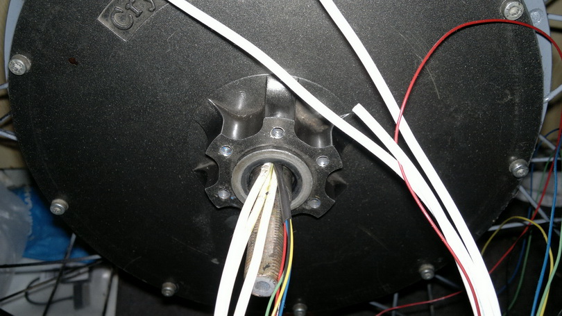

Дрилинг оси?
Ни в коем случае. Она там и так дрыщавая.  ;-D
Крис 4080 редкий мотор для форума.
Я выкладывал фотки усиления фазных для 3540.
На первой- родные сопельки, на второй - кошерные, толстые, с тонкой изоляцией из фторопласта:
yarabase
Да, я этого и боялся - что с этой осью лучше не мутить,
а что за кошерные?
Они тоже серебрёные?
И какой у них AWG или сечение? И такие продаются в обычных магазинах электро ремонта?
А внутри у 3540 и 4080 аналогично(только у второго ширина статора поширше на 5мм),
я думаю если в 3540 влезло - значит и в 4080 влезет.
