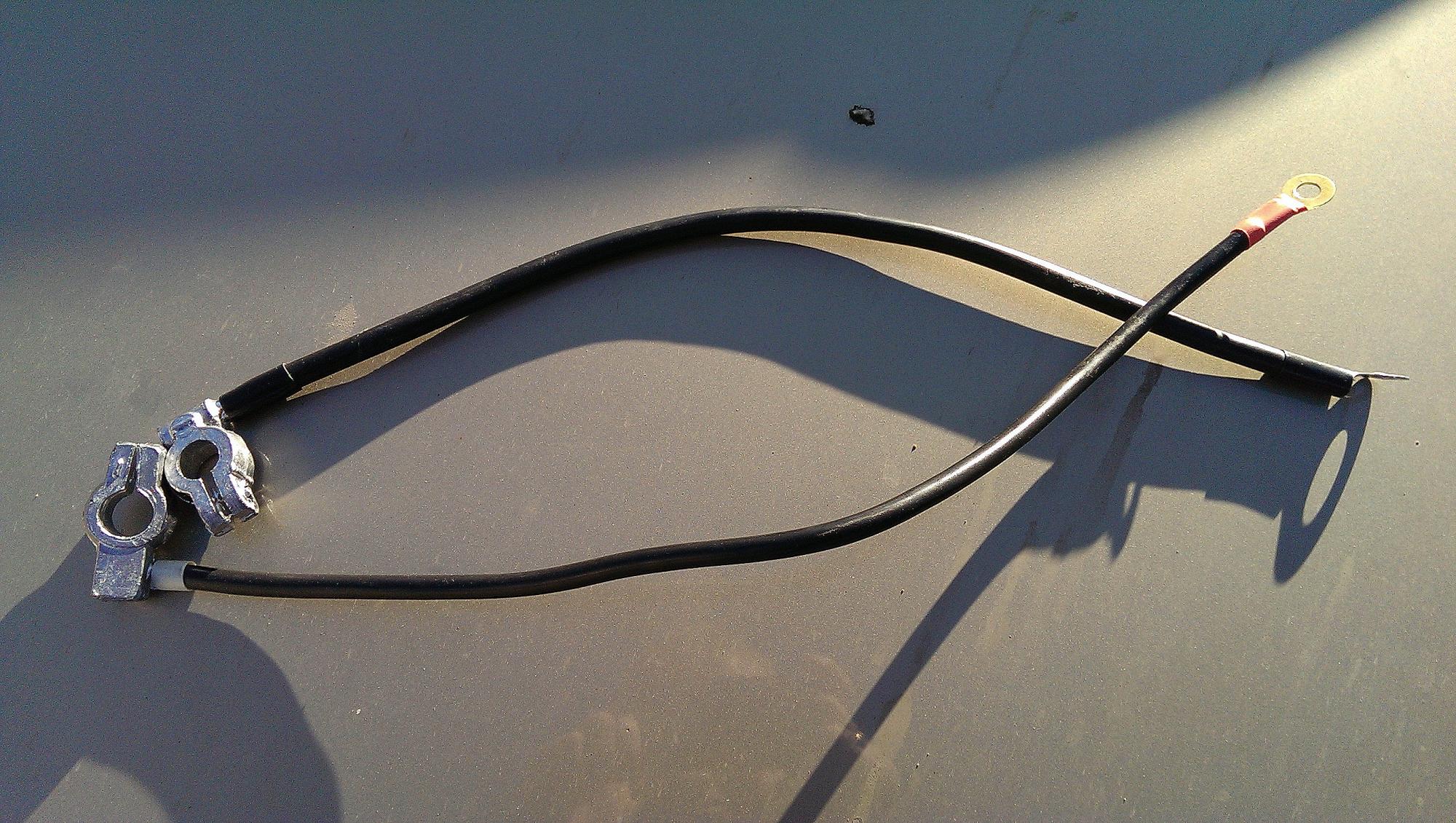

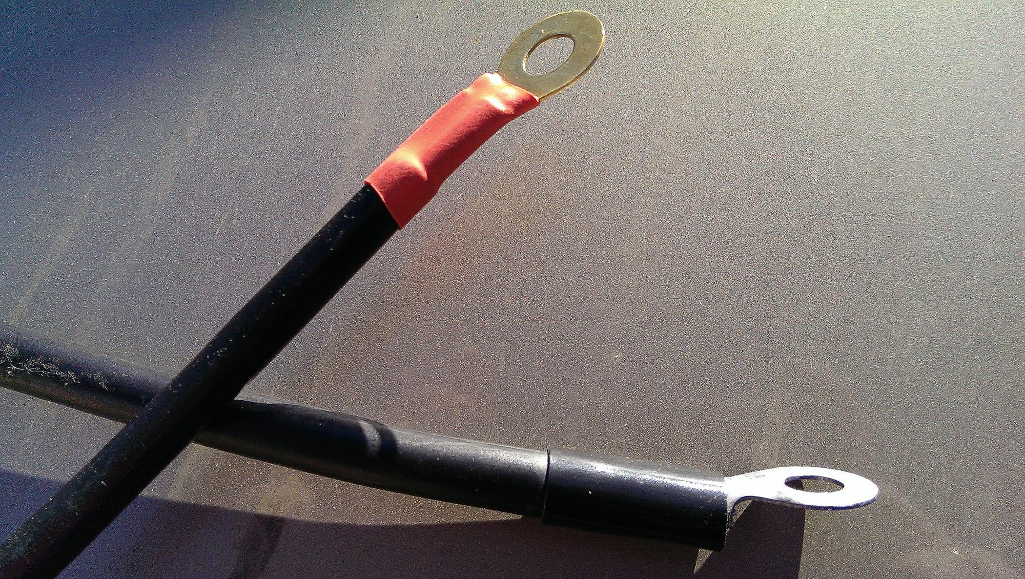

Прикупил проводочки (см. вложения). Клеммы - цинковые, мягкие достаточно. Толщина медных (не омеднённые) проводов - минимум 6-7мм (на глаз), соответственно площадь сечения ~28кв.мм.
Вот теперь точно на провода и контакт пенять невозможно будет! Вот теперь поиграем! :)))

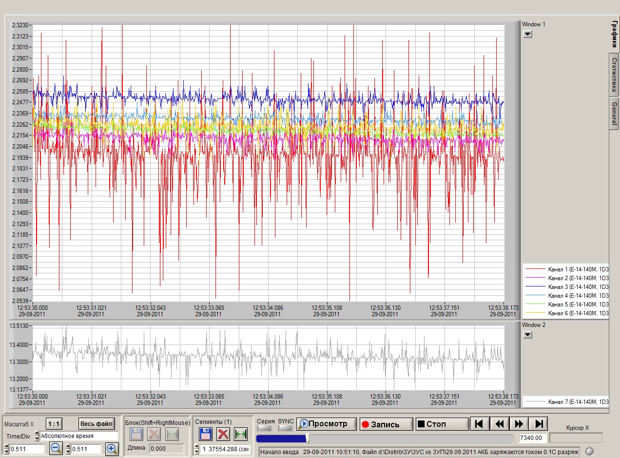

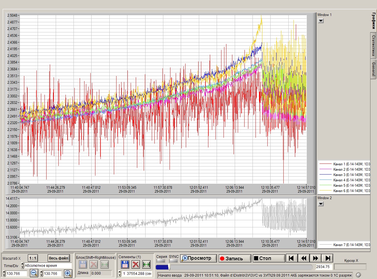

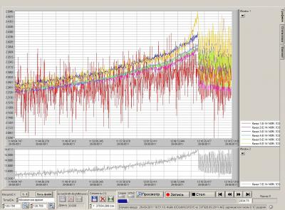

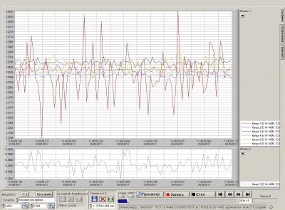

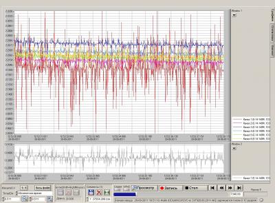

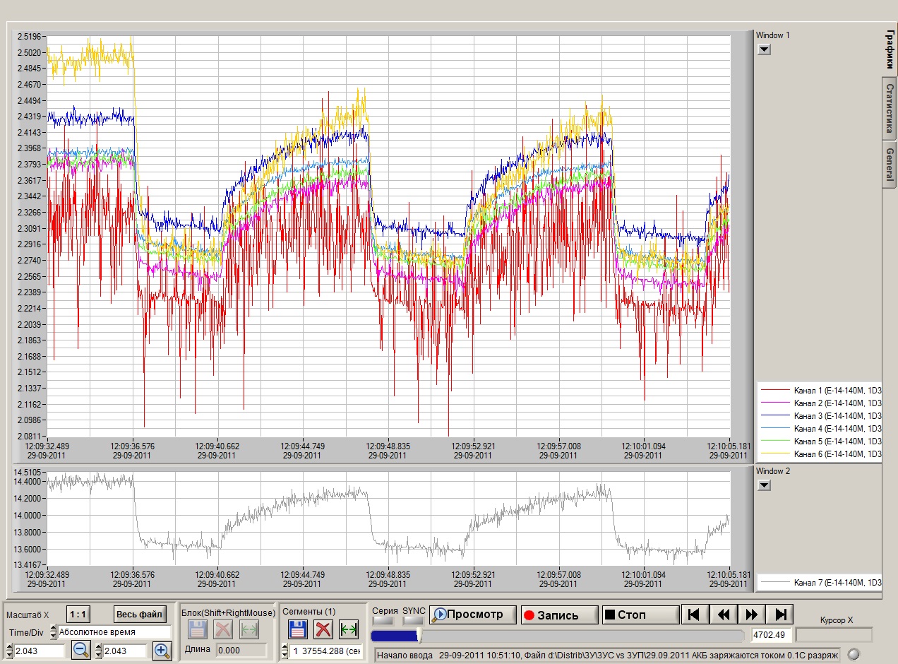

Вынужден здесь выложить скрины на логи, собранные [b-b]G.V.L.[/b-b], когда он проводил сравнения ЗУСvsЗУП...
Скриншоты ЗУСа:
Основной заряд:
Момент окончания основного заряда:

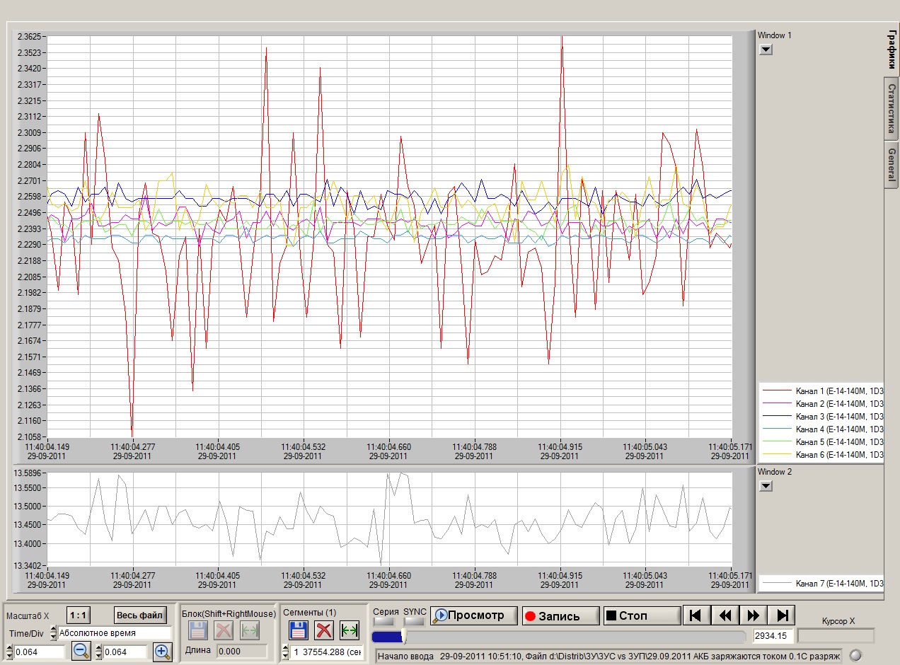

Крупнее сама гребёнка (смотрите нижнюю часть скриншота, где общее напряжение)

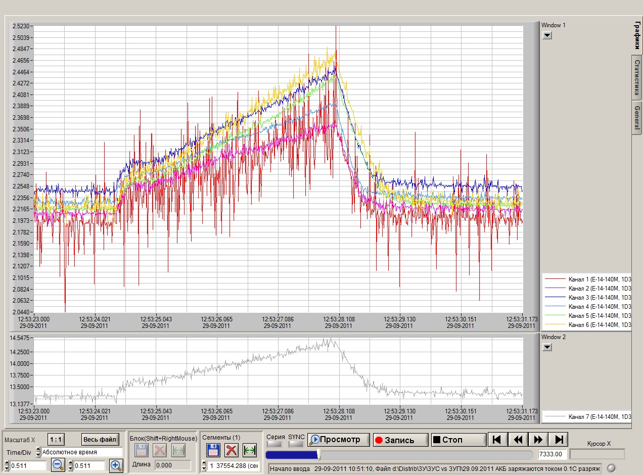

Добивка:
Ну и сами логи берите тут, кому не лень:
https://drive.google.com/file/d/0Bw3O6H6xNjV6SnRZNGFuY3lDejQ/view?usp=sharing
Ну и с вас - обсуждение, что это, как это ноу-хау понимать (я про высокочастоную гребёнку). Прошу обратить внимание, что в других темах было ложное мнение, что это шумы, но прыжки в 0.2В-0.3В вольта вверх и потом аж на 0.3В-0.4В вниз при просто шумах - НЕ ВЕРЮ.
Кто выскажет версию о двух модуляциях (низкочастотыми - в добивке) и высокочастотными (в основном заряде и добивке)?

baton45
Это получается каждую баночку мониторили одновременно? Гарный аппаратик.
Не углубляясь в алгоритм, интересно смотреть на отличие самих банок, может они и не очень критичны, но белые вороны заметны, и реакция на добивке тоже. :bw:

baton45
Да на счет каналов я понял. Банка с желтым цветом всегда самая заряженная, а при паузах она проваливается в общую группу. Видать больная овечка. Учитывая что это канал 6, надеюсь крайний, то кажись это плюсовая (мысли вслух).

Так чего скажете про мелкогребёнку вдоль всего процесса заряда? Это что по вашему? Помехи, обратки из аккума какие-то или ещё что?
