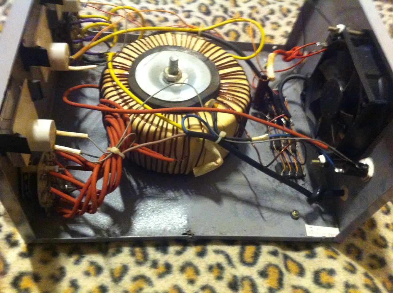

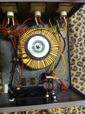

Да да вот вчера только скинули фото чудо зарядного устройства. И внём ещё по лохмаче сборка  /:-)  задача - модернизировать до нормального ЗУ  /:-)

Цитата: Alex_Soroka от 03 Нояб. 2016 в 18:34
Проверяю: на выходе из транса =12в  переменки :facepalm:
Это как ?  O_O двухполупериодный выпрямитель дает "подьем" в 1.41 раза,
Так там транс отнюдь не 300 Вт и под нагрузкой просядет. Да еще на диодах 2-3В потеряется. Экономия...

Ужаснах... Рукалицо! Я такое в 10 лет сам собирал на коленке...

Кстати, то, что там тонкие провода внутри, практически ничего не меняет - длина мала, проводка открытая, ее разогрев ничтожный. Зато экономия меди  :exactly:
