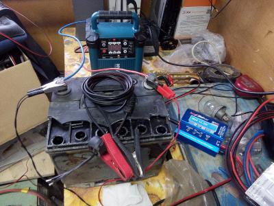

Внесу свои пять копеек непосредственно по теме. Год назад приобрёл Hyunday HY1500. Был слегка разочарован, т.к. у товарища отзывы о Hyunday HY800 (без жки, только лампочки) превосходные, Вытянул не один десяток полудохлых аккумуляторов. Решив взять понавороченнее, после месяца эксплуатации выяснил, что это очень хорошая зарядка для "блондинок", с защитой от переполюсовки и автоматическим определением напряжения акк. (6: 12: 24 в.), что мне не актуально, но вот десульфатация, не смотря на наличие такого режима в инструкции http://www.vseinstrumenti.ru/instructions/687664.pdf

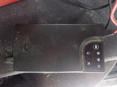

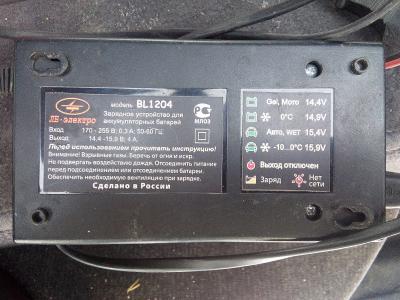

практически не производится. При достижении напряжения 14,2 - 14,4 в (в зависимости от температуры по встроенному цифровому индикатору), переходит в режим поддержания примерно 13,7 в. Поскольку живу в лесу без внешнего электроснабжения на одной солнечной панели, в пасмурные дни вожу заряжать акк. к розетке и ёмкость имеет жизненно важное значение. Обнаружив, что у одного из аккумуляторов (автомобильный японский 55 а/ч) после пары посадок до 8 в., ёмкость упала до менее 1 а/ч. , при этом внешне всё красиво, электролит прозрачный, белого налёта не видно, автомобиль с него запускается. Ёмкость мерил зарядом и разрядом Imax b6 mini. Знакомый, занимающийся солнечными панелями дал вот такую "восстанавливалку".
Я вечером в темноте не глядя на нижнюю сторону подключил и уехал. В результате аккумулятор убил, проверил разность напряжений на банках, выяснил, что одна полностью посажена, хотя до этого потециал был равномерно распределён.

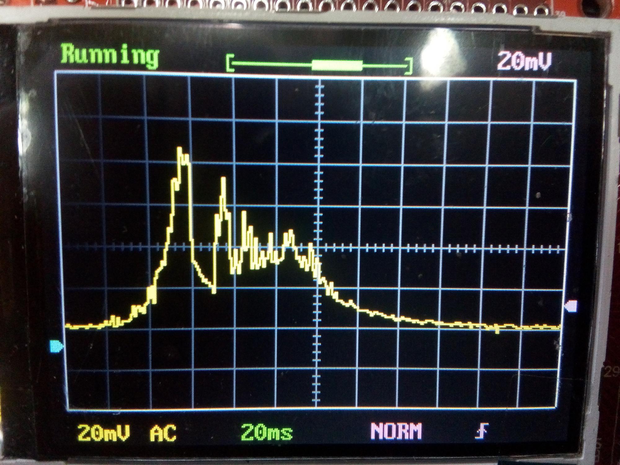

Начитавшись форум, решил поменять провода на своей зарядке, припаял толстые (6 мм*2) и короткие 50 см. При этом обратил внимание, что (по моёму предположению для сертификации по электромагнитной совместимости) на родных проводах установлен дроссель - 2 витка на кольце.
В результате режим работы зарядника поменялся, вот уже целый день он с периодом чуть меньше секунды долбит вот такими импульсами.
Посмотрю, чем дело кончится, куплю клеммы, подцеплю труп, отпишусь.
