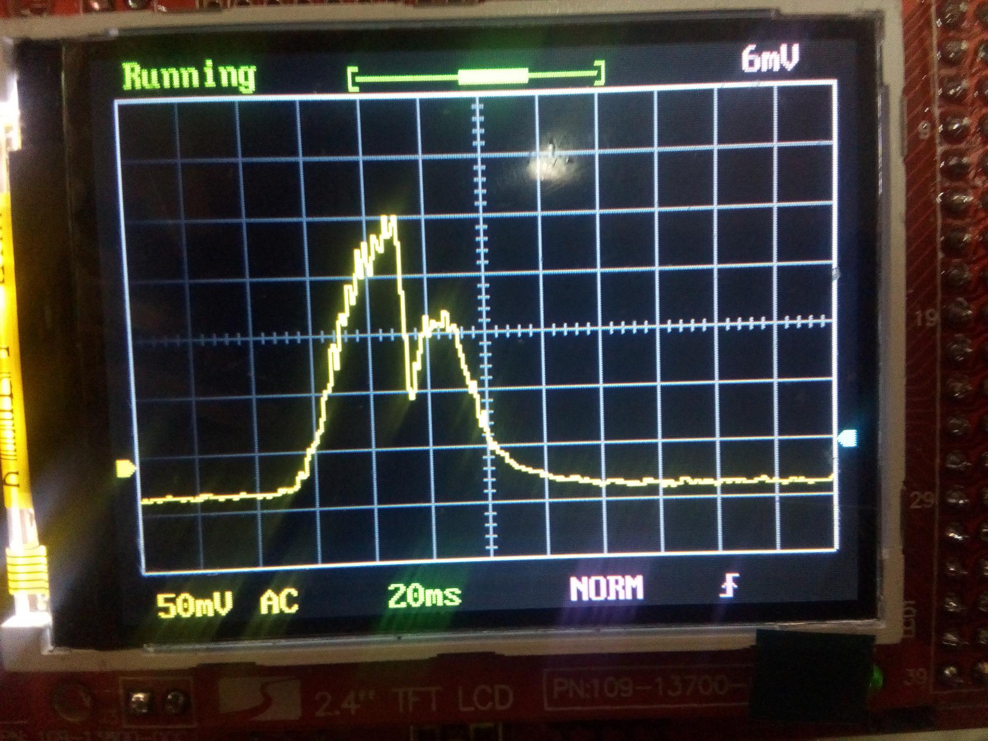

На осциллограф не тянет, так, показометр DSO138 2.4 "TFT.  Частенько выручает, когда влом тяжеленный советский тащить, ну и от батареек может работать. В инете куча обзоров.

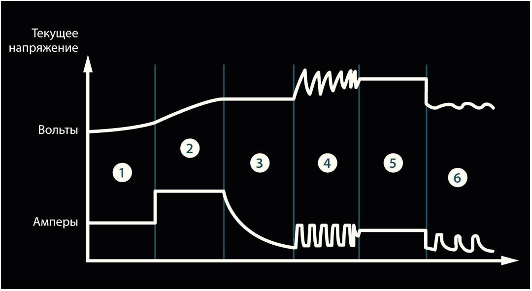

Не всё пока гладко, после замены проводов больше суток стоял на 4 режиме (десульфатирование), но при этом нижний порог  порядка 14,2 в. и соответственно идёт приличное газовыделение. После перевода в паузу и обратно, переходит на режим - 6 и там уже раз в 2 секунды пинает от 13,4 в. Раньше переходил сам.

Да, не от хорошей жизни приходится за 10 км. гонять на работу, от автомобиля думаю в совокупности дороже будет, с учётом износа двигателя. Сейчас заметил ещё одну особенность данного зарядника (не хочу ни кого обидеть, пусть будет "кипятильника"). После окончания заряда и зажигания соответствующего индикатора, заявленные в инструкции импульсы пропали, осалась постоянные 13,4в., при присоединении параллельно лампочки на 24 в. 55 вт. появились вот такие.
На разных акк. картины заряда разные, но провести полноценный анализ нет возможности, т.к. морозы стоят ниже 33 градусов и стоит задача физического выживания. При работающей помпе пару дней дома 14 градусов, но это уже надо на forumhouse обсуждать. Может кто знает, HRL 12-260W чем является? Глубокого цикла или гелевым?

Цитата: Human от 22 Дек. 2016 в 15:20..После окончания заряда и зажигания соответствующего индикатора, заявленные в инструкции импульсы пропали, осталось постоянное 13,4в., при присоединении параллельно лампочки на 24 в. 55 вт. появились вот такие.
Хотел уточнить, какое использовалось зарядное устройство для заряда при снятии осциллограммы?  А то их (зарядных устройств) у Вас несколько..
Human
UriBas
Цитата: Human от 23 Дек. 2016 в 07:42..Импортные (фирменное)  :-) hyunday
Ага, значит это было ЗУ - hyunday.
Тут народ интересуется (зарядным устройством) [b-b]BL1204[/b-b]..  кто-то говорит, что это кипятильник с дельтой, а есть высказывания, что это импульсное ЗУ.. возможно с умным алгоритмом..  не могли бы снять и выложить осциллограмку заряда?

Хундай - валяется у меня в углу сгоревший (после опытов).
Внутри обычный слабенький блок питания, с выпрямлением и сглаживанием всего чего можно к АКБ идущего.
вы видимо чето спалили внтури - вот и импульсы у вас  ;-D
UriBas
Цитата: Alex_Soroka от 23 Дек. 2016 в 19:17.. вы видимо чето спалили внтури - вот и импульсы у вас  ;-D ..
Это было бы похоже на фантастический фильм о роботах, которые "сложились" на свалках металлолома..  импульсы-то довольно таки интересные получились..   Правда интерес вызвал зарядник  [b-b]BL1204[/b-b]..
Human
Завтра дежурю на работе, буду пытать 1204, не верится, что тупой выпрямитель хундай даёт импульсы различной скважности, в зависимости от нагрузки, сам определяет напругу и полярность, а также реально меняет режимы в процессе (зарядки/кипячения, выберите кому как нравится  :-) )

Вряд ли там чЮдо происходит...
Подобное наблюдал на заряднике построенном на 317 лмке. Тупо уходит в защиту по перегрузке, тут же запускается и опять в защиту...типа импульсы и так пока ток на акб не опустился до допустимого по спецификации.
