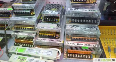

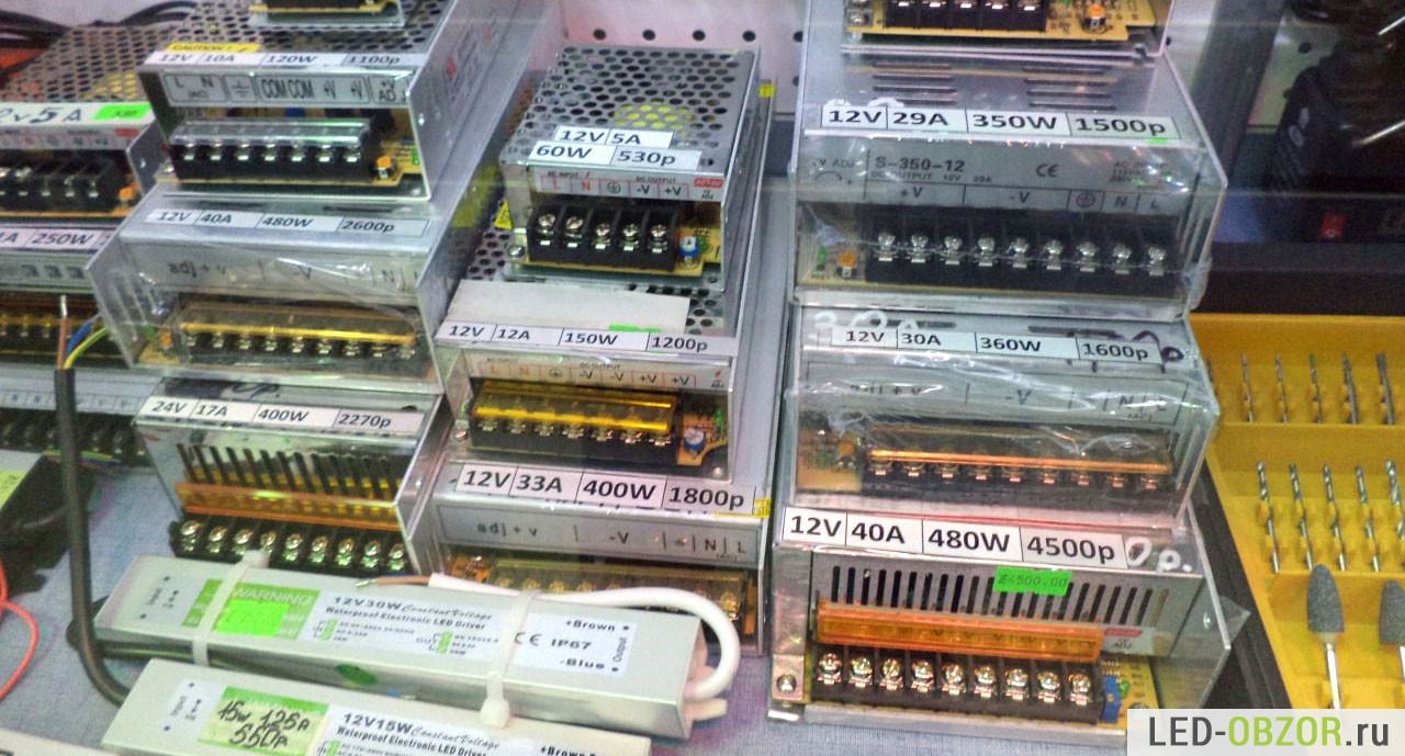

ihor
[user]UDAV[/user], Драйвер для светодиодов по типу
плюс МикроЗу.
UDAV
[user]ihor[/user],  ужас какой )  Я тут погуглил вроде вымпелы это умеют,  в лабораторный  БП   до 15-20 ампер и цена 2-3 тыр.
Подпись ;)

ihor
[user]UDAV[/user], Хлипковаты они на такие токи, только в пике. Всё надо дорабатывать и усилить. 5-8А номинал, выше... доработка, народ не особо в восторге. На радиокоте есть по переделке.
UDAV
Блин....  и после этого еще ТОПы ругают...    это ж не вымпел а  сплошной обман покупателей получается.  :ireful:
Подпись ;)
Alex_Soroka
Серийные БП китайские "не держат удар"  :bn: тока. и КЗ не любят...
дорабатывать все равно надо, умощнять, кондеров кучу ставить...
и все равно  - бывает что и не держат после доработки, сгорают, там внутри дебильные ООС стоят и самые тупые микросхемы DC-DC...
