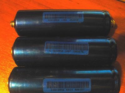

насколько я помню хедвеи маркируются наклейкой со штрих-кодом на самой металлической колбе под термоусадкой модель и параметры партии и категории,а не надписями на термоусадке :-D
без штрих-кода такую трубку натянуть на любой элемент можно,выдавая его за качественный :pardon:
должно быть так :eureka:
совершенно ясно,какой элемент из какой партии и категории!
и еще. 38120 S- это элементы для сварки никелевой лентой,а не под винт. значит надпись на термоусадке в посте выше как минимум не соответствует даже самому типу того,что должно быть внутри на самом деле (должно быть A38120SE) а не A38120S :kidding:

так объяснили непосредственно на заводе  они их с начала тестируют, а уже потом маркируют. :-)
По поводу маркировки , буквами "S" или  "SE" зависит от завода производителя (один производитель ставит на термоусадке только "S" , другой "SE"   , при этом на наклейке под термоусадкой действительно стоит маркировка "SE", к примеру один завод выпускает только 38120 Р (под термоусадкой есть наклейка с маркировкой "SP"   а другой только 38120 HP (под термоусадкой только "HP" литеры "S" нет, однако же они всё равно изготовленны под винты)
(это элементы повышенными токами отдачи на 8 А-час.)
Могу ошибаться, но вроде наклейки на корпусе есть во всех вариантах градации качества.. (завтра посмотрю)

К стати замечу, что градации "D" не существует, как в прочем и всех остальных букв алфавита, включая последние X,Y,Z. Я пишу про первую букву на фото штрихкода  :pardon:,
Раньше , когда только пытался разобраться с градацией, и увидев букву А, решил, что это оно и есть,  :facepalm: пересмотрев ещё вагончик элементов увидел почти весь алфавит, :-( .... После этого и решил всё же спросить у производителя (кому, как не ему знать?)
