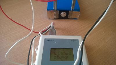

Wayfarer
По поводу призматиков 20 ач по ссылке https://item.taobao.com/item.htm?spm=a312a.7728559.2014082902.1.FkX03H&id=521150354947&_lang=zh_CN:TB-GBK&thwarea=hw&toSite=main
Вчера получил 9шт. На оба контакта приварена никелевая лента, и причем ее много и приварили качественно, плюс ячейка обтянута термоусадкой, так что не понять, она новая или б/у.
Смысл в том, что там смесь двух разных партий, примерно 50/50. Размеры одинаковы, но одна партия имеет вес около 500гр и внутреннее сопротивление 1,5-2мОм на 1кГц, вторая партия - вес около 520гр и импенданс около 4-4,5мОм.
Такая сборная солянка, емкость не проверял, собрал 8s1p, будет балансироваться до второго пришествия, потом лампочками разряжу через ваттметр. В общем за свои деньги вполне себе вариант, особенно для схем 2р или для сборки нескольких батарей, когда есть возможность скомпоновать правильно ячейки.

По призматикам дешевым 20ач: разрядил сборку 8s1p током 4а слилось 21,1ач по ваттметру. Очевидно, ваттметр врет немного, но смысл в том, что с емкостью все ОК. Ячейки с 2мОм и 500гр весом разряжаются в батарее первыми, показывая при отключении БМС 2,8в, остальные показывают около 3,1в
Просадка напряжения на элементе с внутренним сопротивлением 4мОм на 1кГц при 20А около 0,2в, т.е. dc RI порядка 10мОм, что соответствует примерно замерам форумчанина Hemmel.
Т.е. сборка 48в 20ач при 30А будет проседать примерно на 5в, что крайне печально.

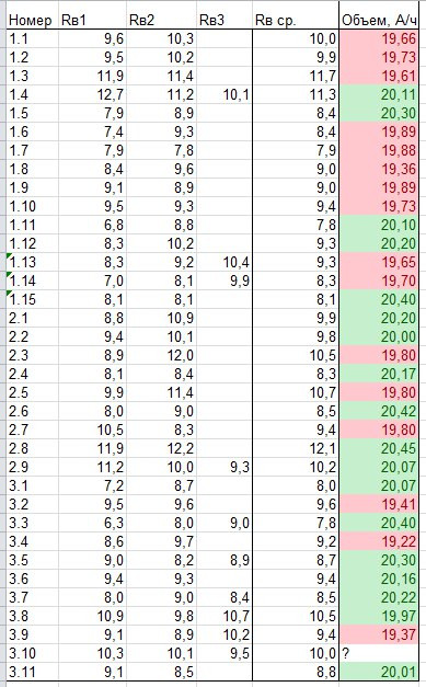

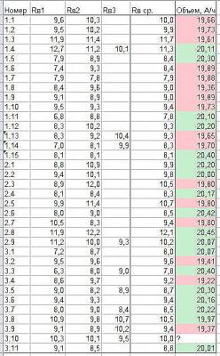

Вот  отчет о покупке от  Hemmel:
Купил на таобао 35 ячеек lefepo4 20AH модель LP2770134 производитель Lishen.
Даташит ячейки по ссылке http://www.ax-ps.com/pdf/datenblatt/LP2770134-20Ah-Korrektur2.pdf
Внешне ячейки не БУ, но потертости под термоусадкой есть, можно предположить, что ячейки с консервации.
есть микровздутие порядка 1-2мм на 70% ячеек. Но это непомешало уложить ячейки рядами в батарейный ящик на ебайке.
Ячейки были отсортированы по величине микровздутия и разбиты на три группы.
1 группа. Без вздутия.
2 группа. Вздутие до 1мм.
3 группа. Вздутие 1мм и более.
Было колхозным методом измерено внутреннее сопротивление. Нагрузкой являлся кусок нихромовой проволоки намотанный на деревянный брусок. R нагрузки= 0,3 Ом
Под нагрузкой мерил просадку напряжения на ячейке и по закону Ома находил Rвнутр. На каждой ячейке было по 2-3 замера. Среднеарифметическое R внутр в таблице.
Результаты замеров в таблице
После было измерена емкость каждой ячейки на модельной зарядке Imax B6.
Ток заряда= 5А
Ток разряда= 2А
Нижний порог= 2,7В
Верхний порог=3,5В
Результат в таблице.
