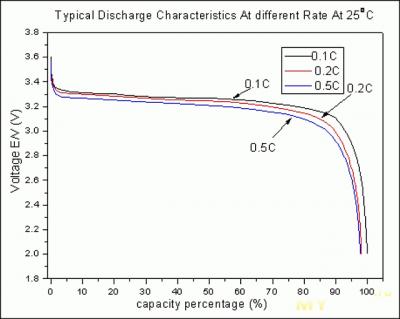

alpatov
#2009
У этих аккумуляторов - предельное напряжение заряда: 3,60 В - предельное напряжение разряда: 2,00 В. Прочитал рекомендацию по зарядке: Исходя из этого понятно что lifepo4 вообще не нужно заряжать до 3.60V и более, так-как аккумулятор и так заряжен почти на 100% при напряжении 3.35V. При использовании 80% ёмкости количество циклов lifepo4 3000 и более, а при 100% использования ёмкости количество циклов всего 1500-2000. При циклировании на 20-25% количество циклов до 5000-7000.
Скажите, сколько по времени нужно заряжать 20 А аккум током 7А, или до какого напряжения лучше. Верить мне этой статье  или нет?

Ser
Не верно. При 3.35В на ячейке, её заряд может быть как 100%, так и 10%. 3.3В это напряжение "холостого хода", тоесть без нагрузки.
К примеру мои ячейки, будучи разряжены на 90%, при подключении к зарядке тут же показывают ~3.35В, но они ведь за секунду не зарядились! А вот до 3.6В они доходят уже за нное количество часов, в зависимости от ёмкости и тока зарядки.
Заряжайте LiFePO4 до 3.6В-3.65В, больше не имеет смысла. На счёт циклирования можно верить.

alpatov
#2013
А как же тогда получается, что при заряде  57 вольтами, через час напряжение падает до 53 вольт, а не держится 57 вольт?
Из области фантастики: мои ячейки, будучи разряжены на 90%, при подключении к зарядке тут же показывают ~3.35В, такого быть не может. Я свой аккум разряжаний до 51 вольта подключаю к ЗУ и у меня при 55 вольтах ЗУ все равно показания 51 вольт, пока он не зарядится до 53 вольт при 55 вольтах. 90% это до 3 вольт ячейка и ни как не может показать 3.35 В.
Читайте датошит !!!!!! Можете заряжать и до предела, но количество циклов сокращается в 2 раза. Заводу изготовителю это выгодно, когда вы каждые 3-5 лет купите новый аккум.
Когда убил 2 ячейки, я их вынул и ездил без них, зарядный блок не менял. Вы их убили предельным зарядным напряжением. Пример: УПС свинцовый аккум, предельное напряжение заряда 15 вольт, но никто не заряжает предельным напряжением, потому, что все равно напряжение упадет к 13.5 вольтам. При 15 вольтах вы выкинете аккум на свалку. Поэтому все заряжают не более 14 вольт. То же самое и для фосфатов касается, в даташите это написано!!!!
