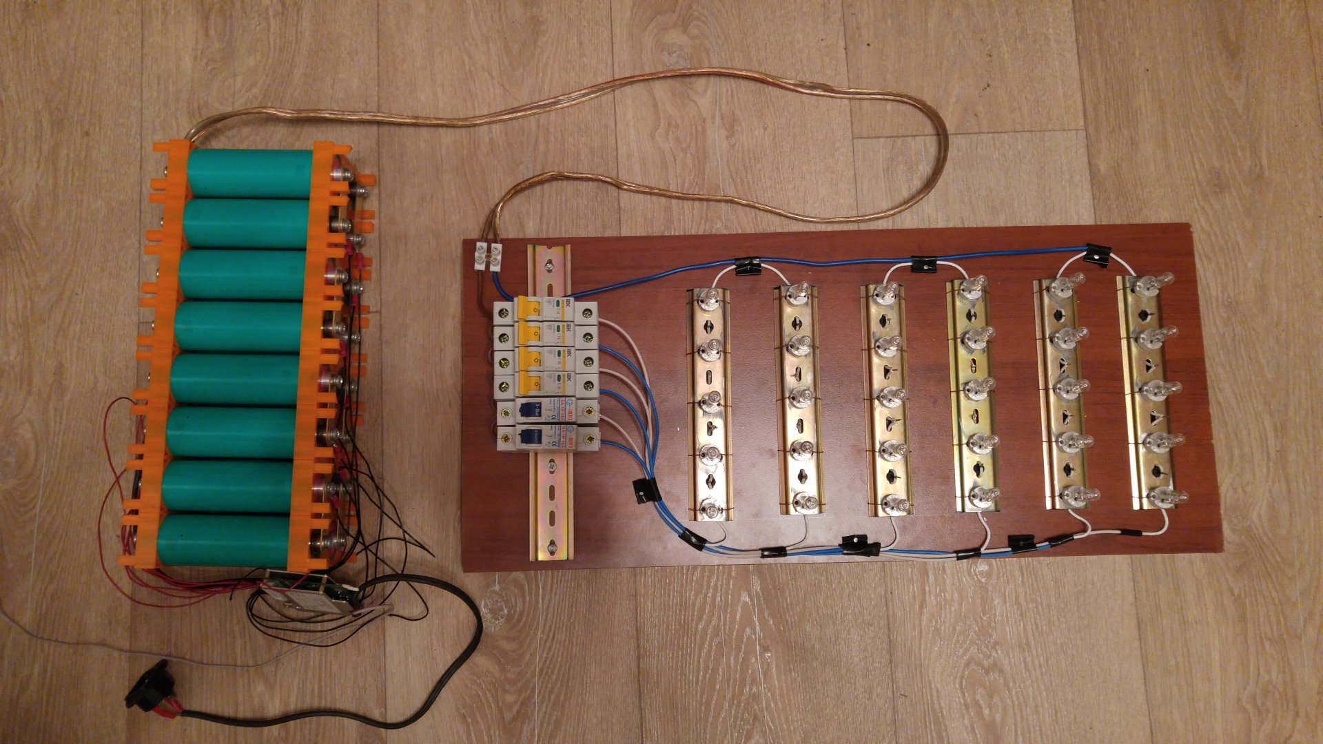

Привет всем.
Возвращаясь к этим банкам: https://item.taobao.com/item.htm?id=18407159860
Собрал нагрузочный стенд, 6 линий по ~3,7А каждая, т.е. до ~22А всего:
Батарею полностью зарядил и отбалансировал БМС-ом, после заряда стояла где-то месяц, напряжение было 55.2В.
Под нагрузкой 3,7А через пару минут просела до 49В. Дал 22А, через пару минут просела до 46,5В (т.е. 2,9В на элемент). Если вырубить нагрузку, поднимается до 49,5В.
Скажите, знатоки, мне это г.... сразу выкидывать, не мучаясь ?

Может куда и пойдет но ездить на этом ни как не получится, жалко потраченного времени и средств.

[user]Andrew_A[/user], А вы где примерно в Москве находитесь? Могу приехать померять внутреннее сопротивление ячеек приборчиком.  Самому интересно...

Поставить в паралель каждой банке по банке А123 и ездить.
Wayfarer
У меня на 12s из таких цилиндров просадка на 15А около 1,5в.
Для редукторника 250-350 вт пойдет.
Разрядите до конца током 3,7 и 22А, посмотрите емкость.
Странно низкое напряжение при отскоке, должно отскакивать к 52в примерно на заряженной батарее.
На Тао все примерно такое, сложно лучше найти за такие деньги
dgon.iv
[user]Andrew_A[/user], Разрядите током 3.7а, зарядите, и еще раз попробуйте дать нагрузку. У меня цилиндры 26650 также выеживаются после хранения. Надо понимать, что на тао по такой цене продается отбраковка. Еще раз убеждаюсь что лучше брать пакеты бу.
