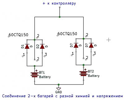

С диодами всё должно быть нормально, можно не разъединять батареи, заряжать каждую своей зарядкой.

Неполенился и таки нарисовал, закидайте помидорами если не прав, ампер на 45 должно работать без проблем, полумосты конечно на радиатор надо:

как по мне , так FobOrgan предложил самую безопасную концепцию, с зарядником. тобишь не коим образом не соединять их в параллель, зачем оно нужно, ехать и бояться ? мало ли че, забыл, промухал, тачка подрезала... электрически это не правильно, может просто не делать этого ?
